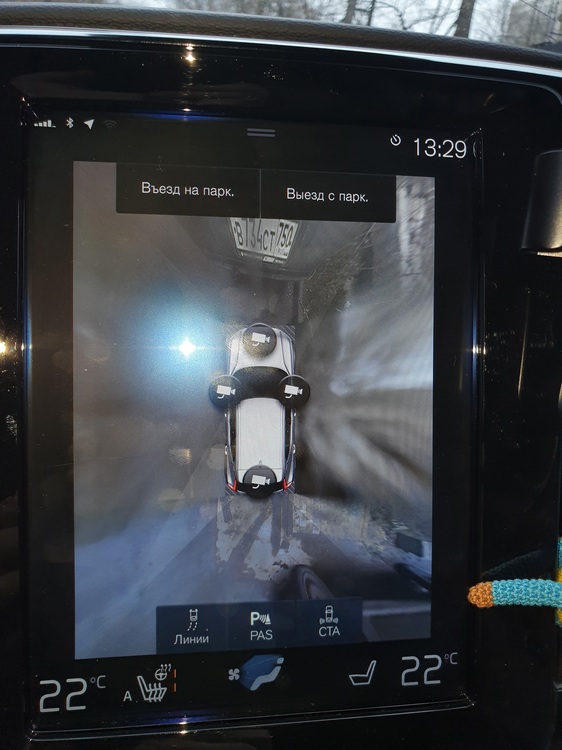

@Volvo Car M1, это то о чем я говорил Вашему мастеру, а он мне отвечал, что впервые слышит о такой проблеме:
На автомобилях с камерами на 360 такое отображение при выборе конкретной камеры. Если вид сверху, тогда отображаются блоки приближения на дисплее более информативно.
31 минуту назад, Volvo Car M1 сказал:
Нет в мире совершенства.) Купили обзор 360 градусов? ПолучИте мелкоскопическую индикацию парктроников при включении задней камеры! Ибо нефиг выпендриваться!) @Volvo Car M1, может донесете до производителя пожелания трудящихся?) Которые, заплатив за обзор 360 градусов, тоже хотят нормальную индикацию парктроников при включении только задней камеры? Как и их более скромные коллеги, выбрашие одну заднюю камеру?) Тем более, что вопрос решается программно.

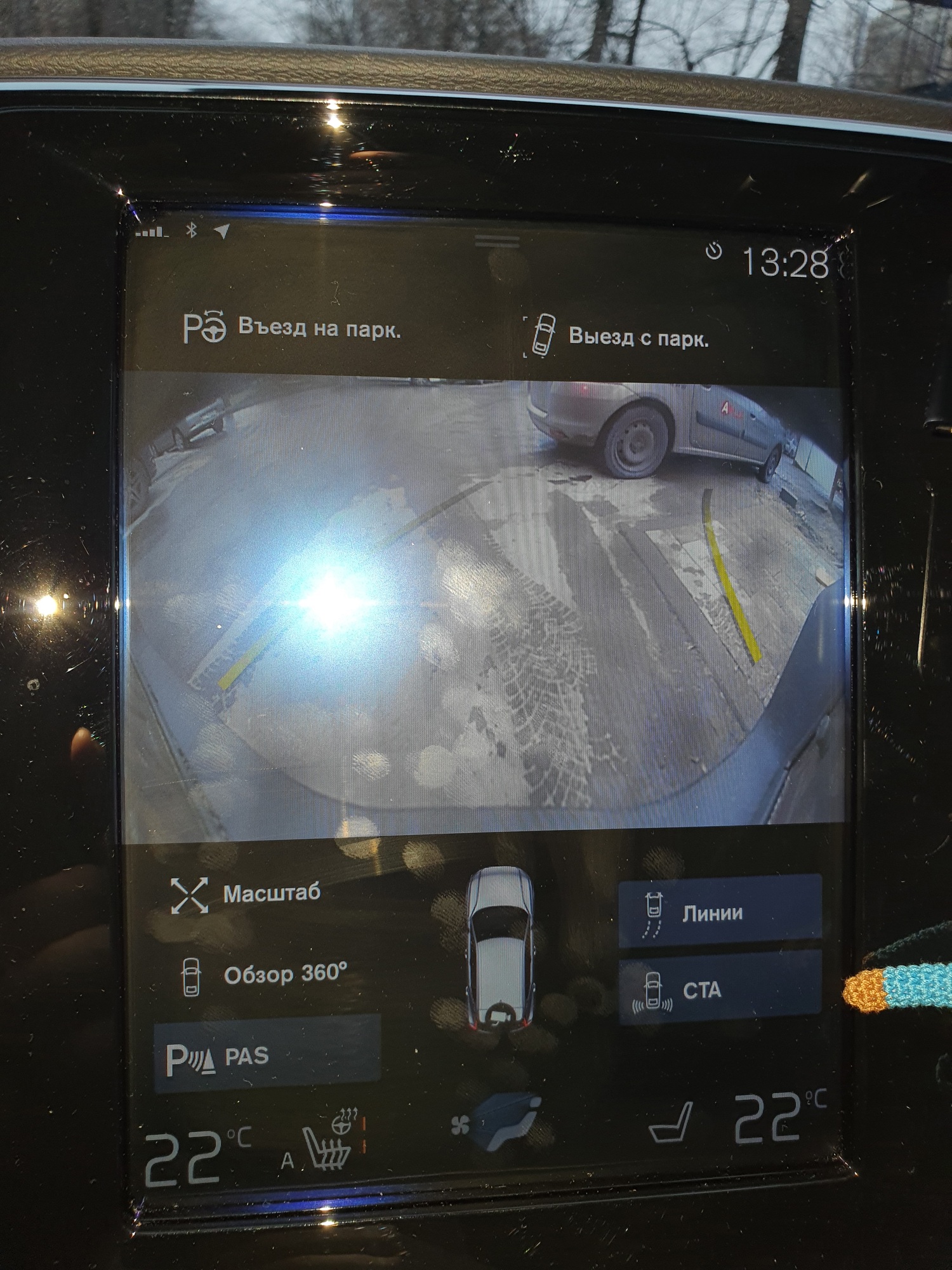

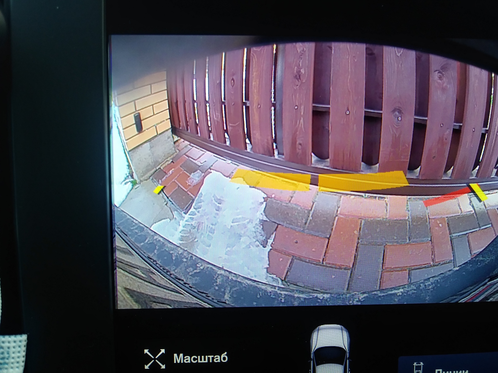

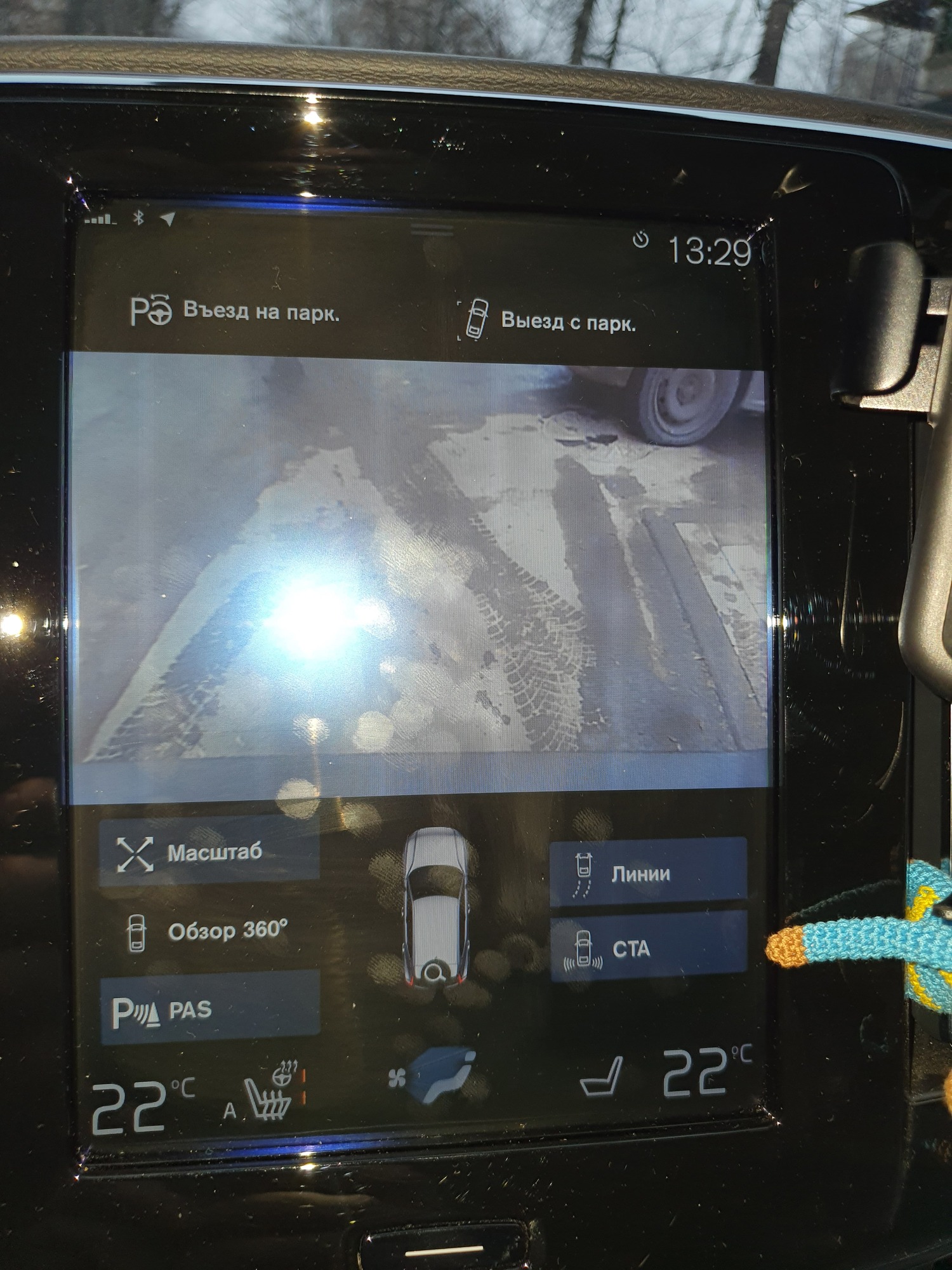

@motor53, у меня такая же крупная индикация, может разница в том, стоят камеры 360 или только задняя?
@John Doe76, Да, похоже именно в этом. Если одна камера заднего вида, то на экране нормальная крупная индикация. Если обзор 360, то индикация парктроников при включении только задней камеры мелкоскопическая.

А что мешает для увеличения нажать кнопку "Масштаб"?
Только что, wolfok сказал:
А причем здесь масштаб? Масштаб изменит картинку на экране с камеры, на которой НЕТ ПОЛОСОК ПАРКТРОНИКА. Мелкоскопическая картинка с парктрониками как была, так и останется ВНИЗУ, НЕ НА ЭКРАНЕ КАРТИНКИ С КАМЕРЫ.
2 минуты назад, motor53 сказал:
Ясно. ИМХО, не велика потеря. Лично я пользуюсь в основном обзором 360, - удобнее и безопаснее, чем только с задней камерой, поскольку при парковке в узком месте, двигаясь по дуге, можно задеть другие авто не только задним бампером.
Я пользуюсь при движении задом камерой и зеркалами. Так привык.) Поэтому когда индикация парктроника на экране картинки, удобно. Когда индикация не на картинке экрана а внизу, под картинкой, приходится переключать взгляд постоянно с картинки на парктроник. Неудобно. Сейчас уже привык. Хотя поначалу, после ХС60 с нормальной крупной индикацией парктроников на экране, меня тупизм разработчиков сильно возмущал.)

Что здесь не так?
@TugoDum, Если вопрос действительно интересен, вернитесь на предыдущую страницу к моему сообщению. Посмотрите картинки. А иначе зачем его было задавать, не вникнув в суть вопроса?)
2 часа назад, motor53 сказал:
нет поперечных линий парктроника?
7 минут назад, TugoDum сказал:
Нет линий парктроника НА КАРТИНКЕ С КАМЕРЫ ЗАДНЕГО ВИДА. Крупного слона на снимке с экрана подменной машины не видно?) Дублирую.)
6 часов назад, motor53 сказал:
Будет дем время посмотрю на парктроники, поворотные линии у 360 тоже есть

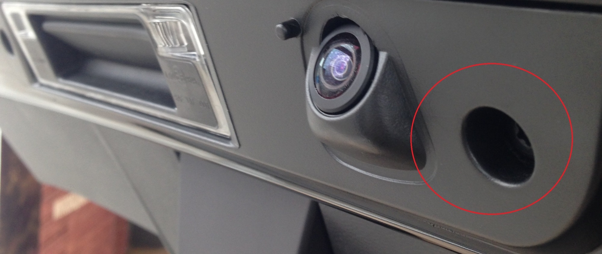

По окончании гарантии отломилось место крепления ручки задней пятой двери в районе основания шляпки винта. Вначале думал что винт потерял, но когда разобрал, увидел что основание отломилось. Приклеил основание моментальным клеем Момент, так проездил больше недели, клей держал. Но постоянно заглядывал на ручку, не отломилась-ли снова. Решил избавиться от "заглядываний", купил чернёные винты, вместо шайб использовал прорезиненные ножки от какого-то прибора (вложив в них черненые шайбы), дополнительно вставил в отверстие мягкий чёрный каучук (для непопадания влаги), сквозь каучук прошли болты и вот что получилось (1).
Может кто подскажет для чего незащищенные отверстия (2) в двери?
На всякий случай их временно заклеил прозрачным скотчем.

Увидел, что на отверстиях (2) стоят заглушки. Видимо, на моей машине забыли поставить на заводе.

Добрый день! Может быть отверстия для удаления влаги (конденсата)?
@Sphinx, Приветствую! Я уже нашел, что мне забыли поставить заглушки на заводе, на картинке видно. Скорее всего у вас стоят. Сейчас думаю что туда поставить вместо заглушек :xc_confused:.

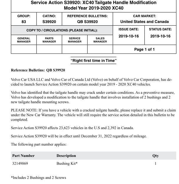

А у вас сломалось крепление с болтами нового вида, которые менялись по отзывной? На фото старого образца.
На этом фото номер комплекта втулок и болтов нового образца. Цену в экзисте показывает от 370 до 1400 руб.
@anshukovd, Это я видел. Чем отличается предлагаемая замена от моей - только ценой и ожиданием. Мне винты обошлись 40 руб и вот и все затраты:).
