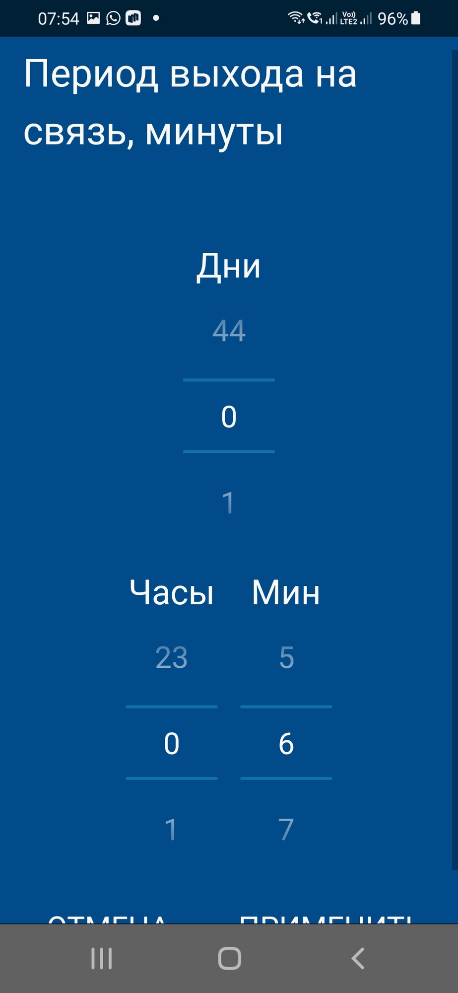

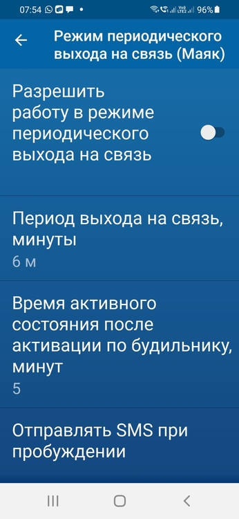

@motor53, беспокоит постоянный поиск мобильной сети, когда ее нет. На стоянке аэропорта такой проблемы нет
11 часов назад, Rd60 сказал:
Залез в настройки. Оказывается можно задать период, когда Старлайну нужно выходить на связь. Там можно задать период и в минутах и в днях.

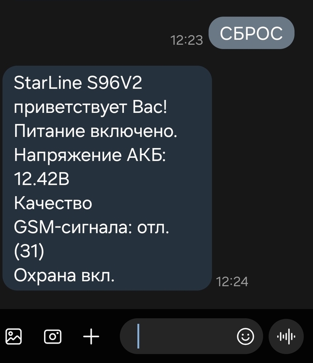

Больше беспокоит, что СтарЛайн лежит периодически. Вчера все утро сайт старлайна не работал
2 часа назад, Rd60 сказал:
Тоже вчера ждал оживления, не хотелось в холодную садиться, потом отправил смс "СБРОС" на СЛ и сразу перезазапустилось и заработало все. Все настройки при этом сохраняются.
