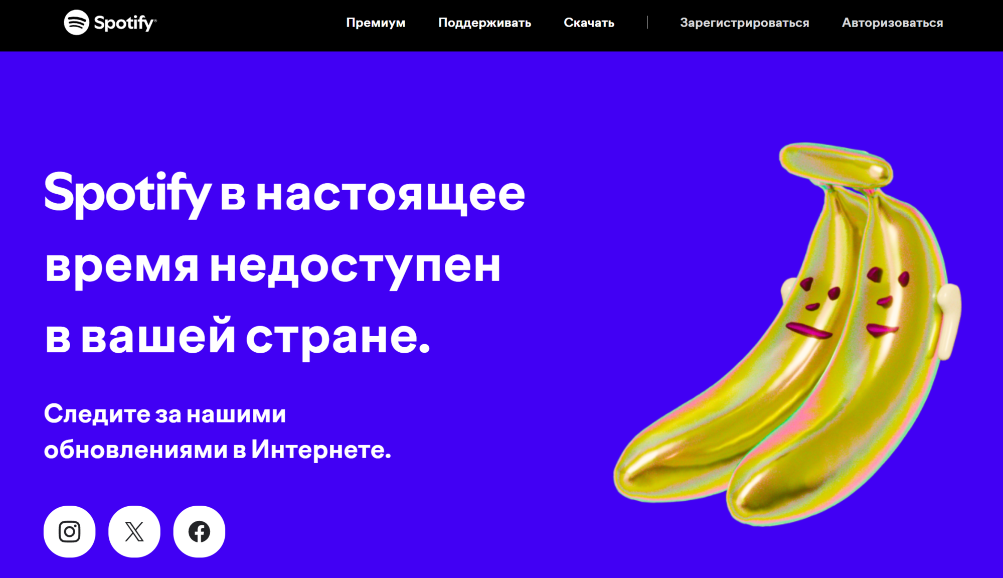

У меня VOC, Tune-in и Spotify не проявляют никаких признаков активности. Хотя Spotify у нас и не должен работать

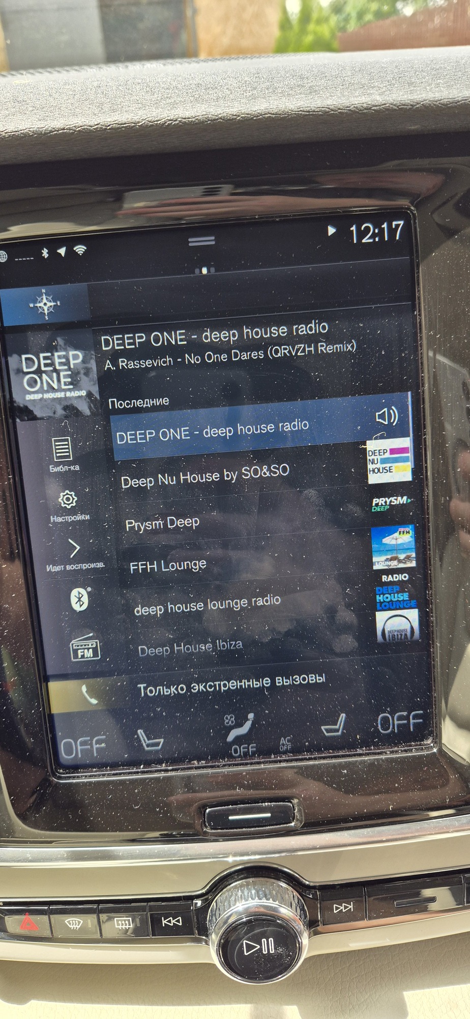

Неожиданно заработали прогноз погоды и Тюнин.
Раздача с мобильного МТС

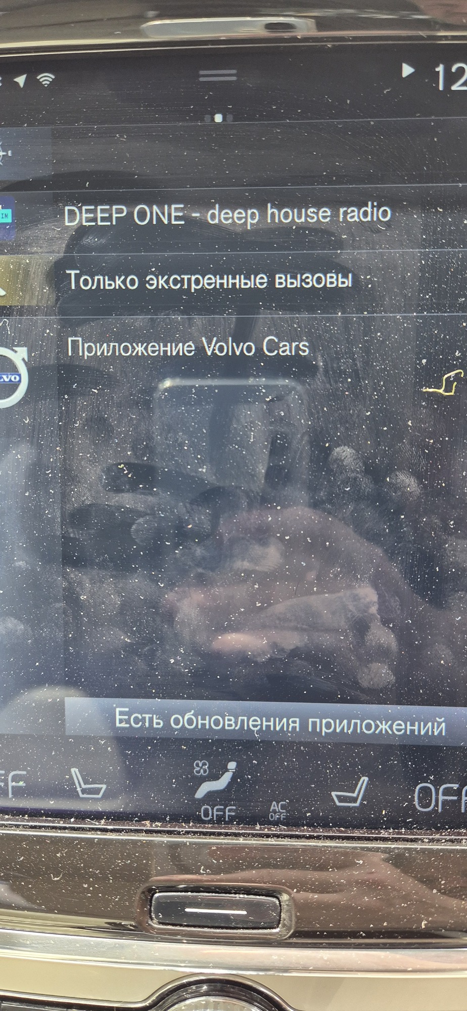

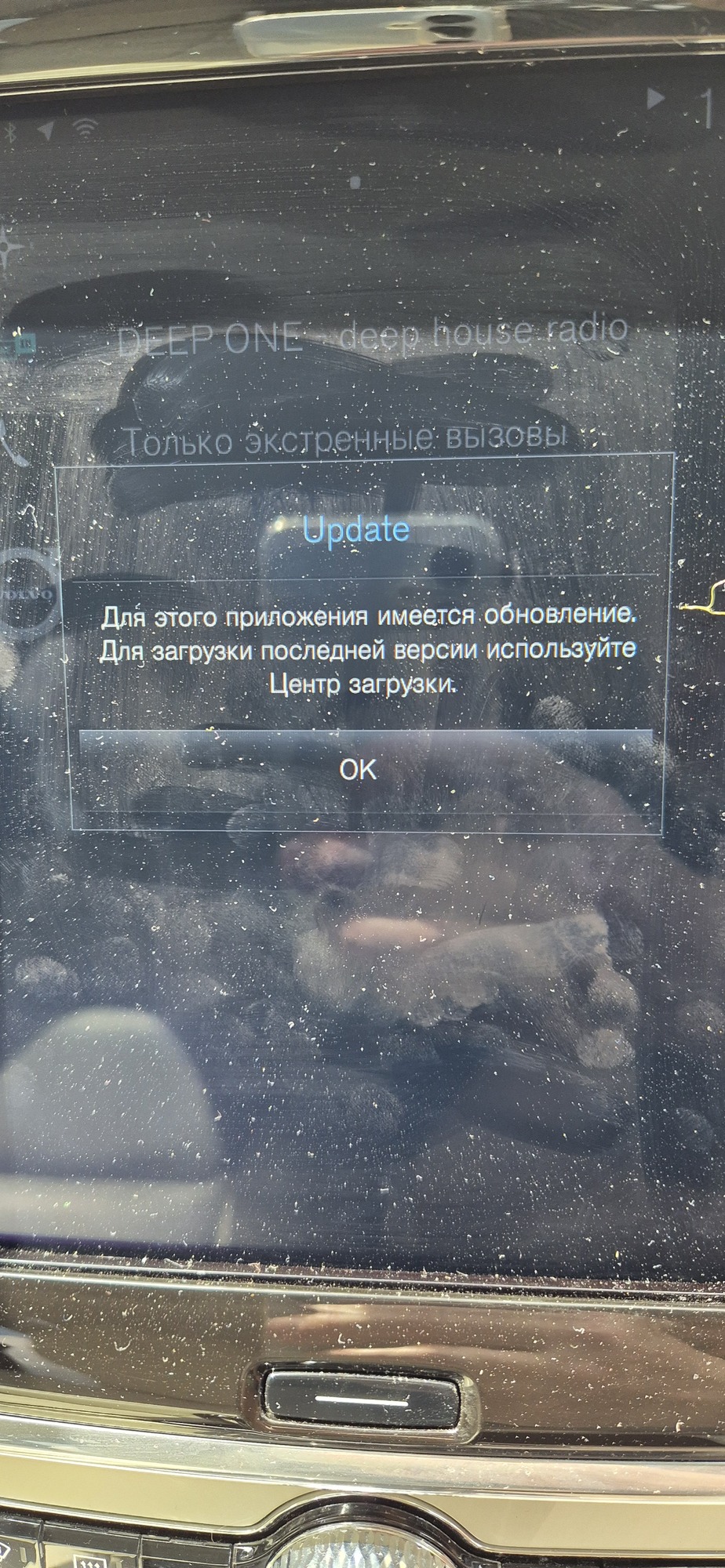

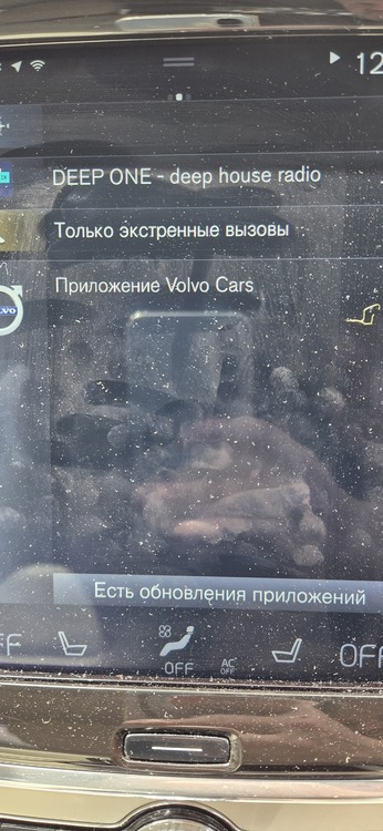

Пишет есть обновление для Вольво карс апп, но в центре загрузки нового нет.
Изменено пользователем Saldan
1 час назад, Saldan сказал:
Аналогично. Появился трафик и обновления приложений. При попытке закачк, центр загрузки сообщил, что услуга недоступна.
Но погода и трафик в навигатору показываются.
Оператор связи Билайн.
