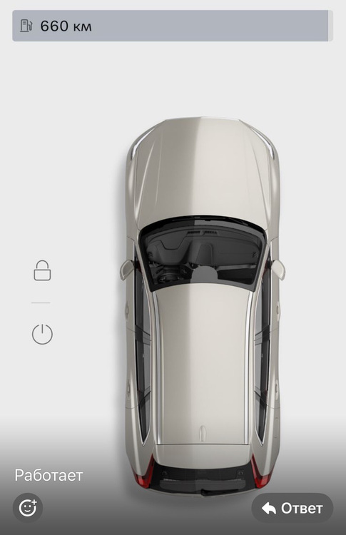

Уважаемые форумчане!
У меня вновь заработал VOC!
Для этого понадобилось сменить регион. С регионом РФ - увы никак.
Но для оживления VOC понадобилось дать ему вафлю от проводного провайдера. Тут мы выше обсуждали (меня приняли за спамер - рассказывал про опсоса СберМобайл - с ним вроде одно время работало. Поздно. Можете не пробовать - уже и у них не работает). Так что пробуйте через проводной инет. Для этого мне пришлось нарастить провод для уличной точки доступа и подтащить к автомобилю. Частоту 5 Гц оборудование автомобиля не понимает. только 2.4.
Всем удачи.
