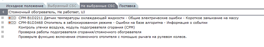

Опять сдох вебасто. Утром сообщение, что требуется обслуживание.
В прошлый раз на СТО (не диллер) поменяли датчик температуры и насос охлаждения. Сейчас посмотрел Видой ошибки такие же, так что думаю, что дело не в насосе и датчике.
Когда сбросил ошибку и запустил проверку Вебасты, то увидел, что температура поднимается до 150 гр.Ц.
В диагностике несколько стадий. Сначала разогрев, потом подача топлива и потом я так понимаю должен запуститься насос охлаждения и на этом моменте происходит какой-то громкий бульк и температура ползет вверх до ~150 и пототм тест прерывается и опять появляется та же ошибка.
Может кто сталкивался с подобным, буду рад любой помощи.

Скрин ошибок
По симптомам помпа не качает антифриз и идет перегрев
