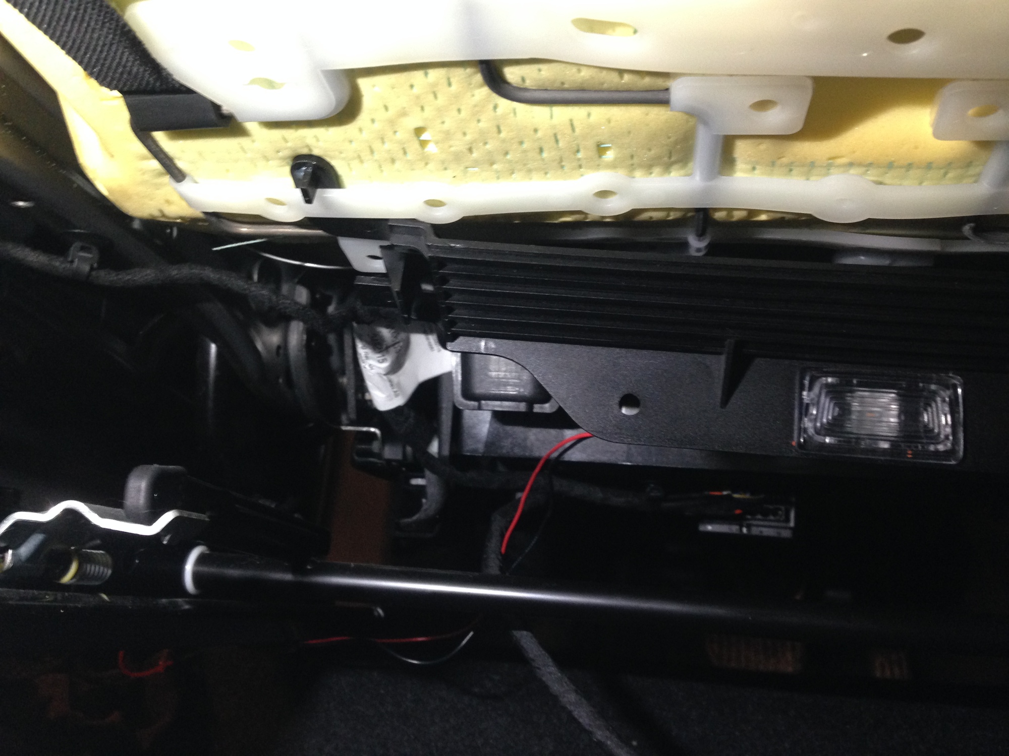

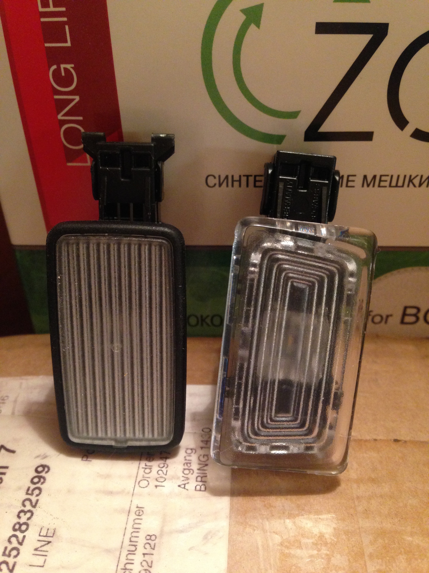

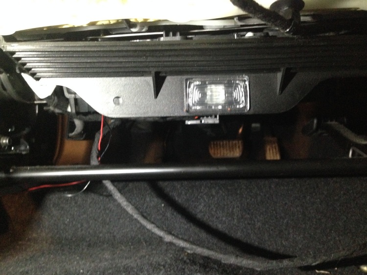

· #86 Опубликовано 2 января, 2020 (изменено) Перед НГ пришел кронштейн (740 руб.) и лампа подсветки (правая - 810 руб., наша левая - 1600 руб.). Сегодня съездил в гараж попробовал подключить и проверить работу. Всё получилось отлично, единственно для кронштейна нет штатного места крепления, но и так он держится крепко. Заказывать фишку по цене 720 руб. нет смысла, можно подобрать что-то подешевле, у меня подошла фишка от кулера ПК. Заказал сегодня второй комплект для правого сиденья. Изменено 2 января, 2020 пользователем anshukovd 3 пользователям понравился пост Поделиться сообщением Ссылка на сообщение Поделиться на другие сайты

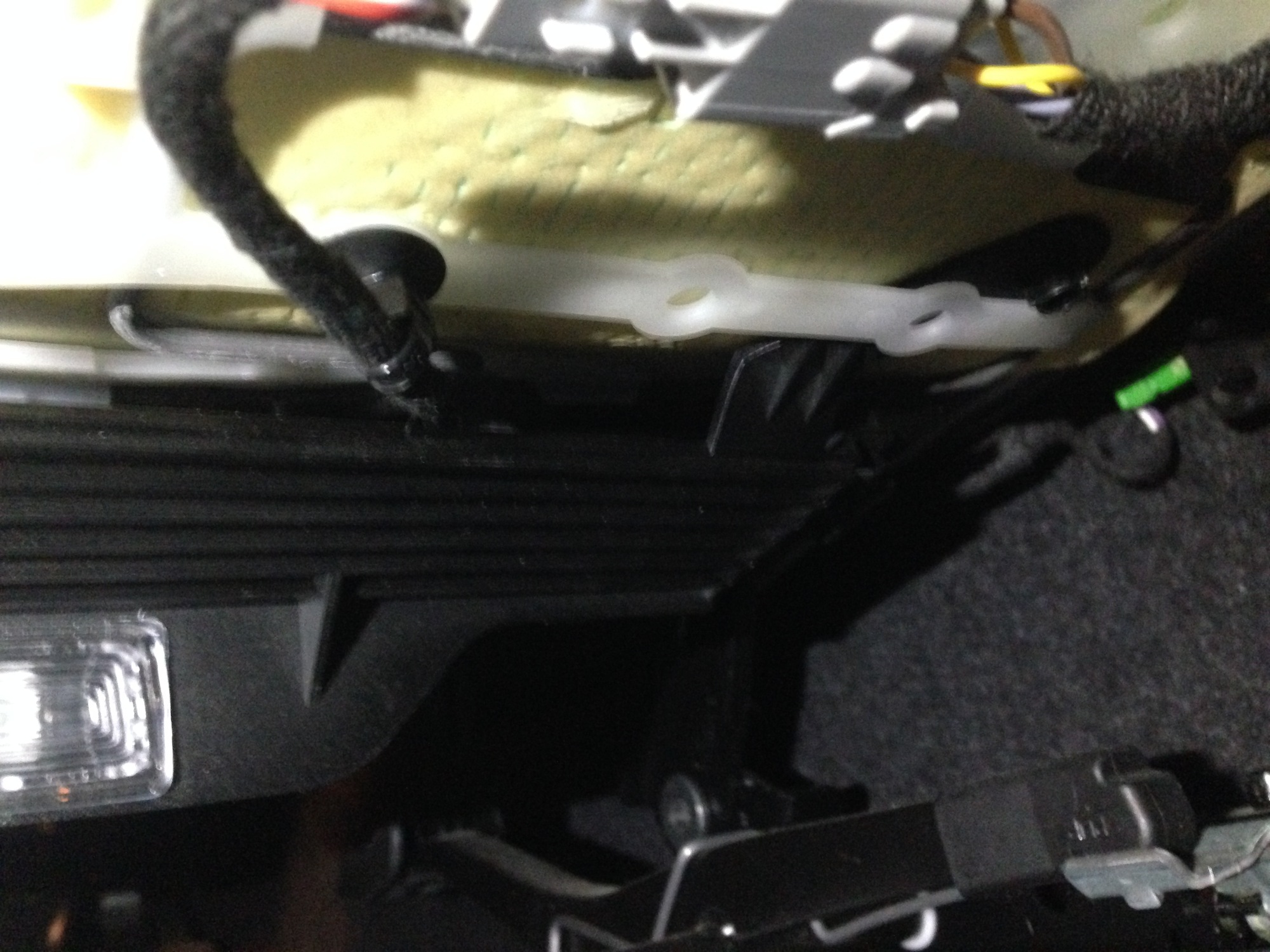

· #88 Опубликовано 2 января, 2020 @motor53, Поставил лампу которая справа на фото она от хс60, но она также подходит и для подсветки ног спереди, примерял. Номер её 1286317, номер кронштейна 1287724. Посмотрите выше есть ссылки с драйва, как он должен крепиться. Я его закрепил за пластиковый перемычки на фото видно. Летом попробую поднять сиденье и возможно встанет лучше, но и так крепко держиться. На лампе три контакта она работает при любом подключении, главное плюс правильно подключить, пробовал по разрому, но оставил как спереди на лампе, провода по краям. добавлено через 6 минут @motor53, Узнать бы как подключается передний верхний плафон, раздобыть бы где-нибудь эл. схему подключения, можно было бы и попробывать подключить плафон наверх для задних пассажиров. А так в переднем плафоне фишка проводов на 10 минимум и куда подключаться не известно. ОД молчит гад, после праздников напомню им. 1 пользователю понравился пост Поделиться сообщением Ссылка на сообщение Поделиться на другие сайты
