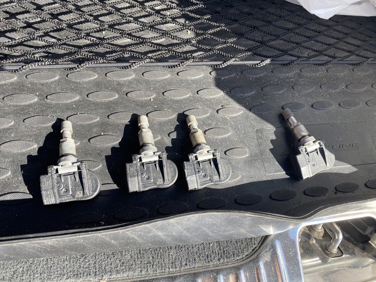

Решил покрасить диски и выяснилось что у меня есть датчики давления как я понимаю :)
За три года моей эксплуатации никогда никаких предупреждений не выскакивало. Как проверить, рабочие они и если да, как подключить?
Машина 14ГВ (2015МГ)

Отсюда вывод, что у вас этой системы нет. Вернее она есть физически, но нужно прописать софт у дилера за денюжку.
Тот факт, что за три года вам система ни разу не сказала что с давлением что-то не так, говорит о том, что система не активирован у вас.
