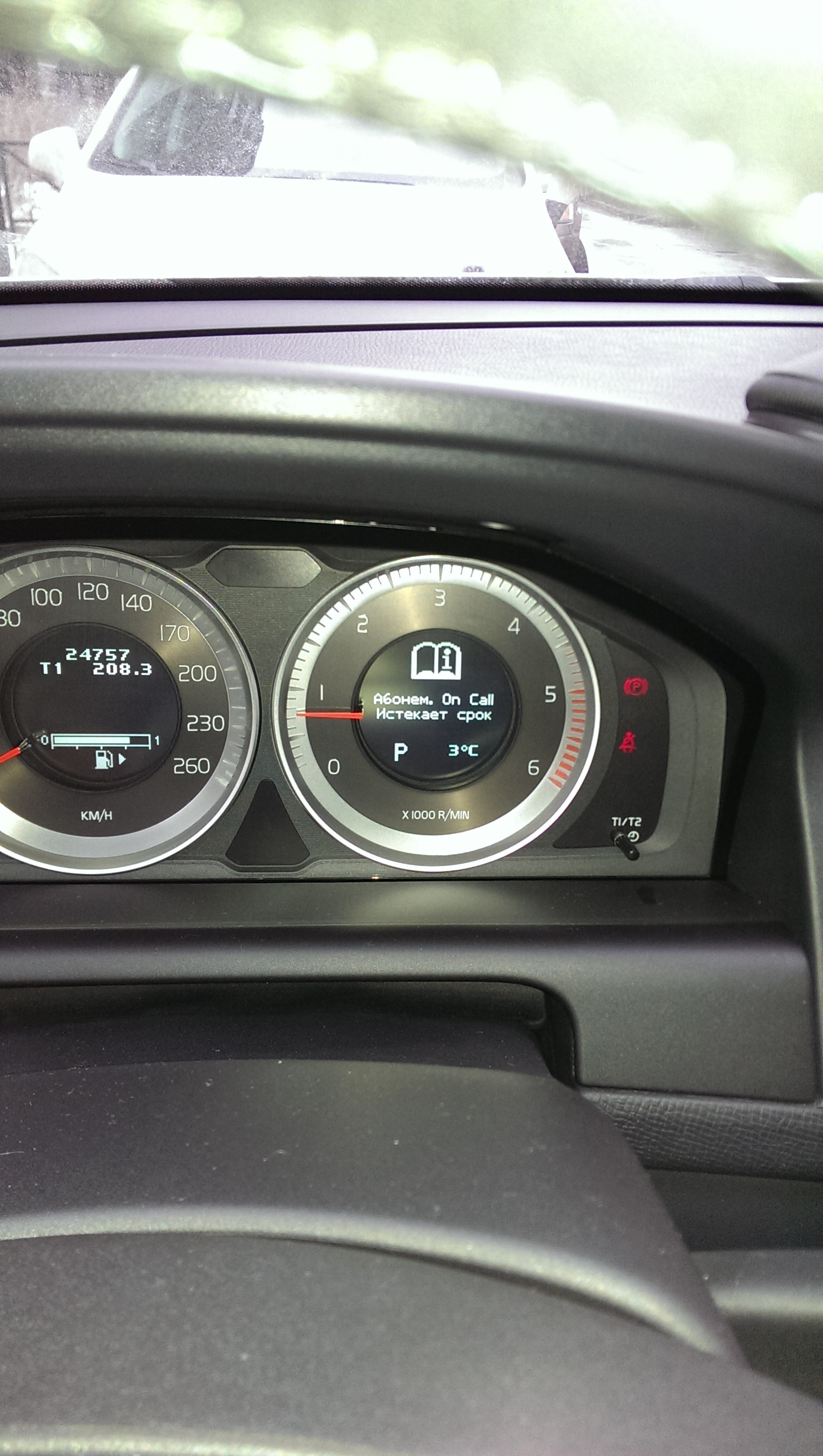

Сегодня позвонили из Автолокатора, напомнили о том, что скоро заканчивается оплаченная услуга ВОКа. Из беседы тезисно:
- стоимость продления на год 14000 р, скидок за опт нет
- деньги надо кидать на личный счет, назначение платежа - услуги Автолокатора, а не оплата за ВОК
- личный счет прислали по смс и по электронке, по моей просьбе
- если не оплатить, работать будет только кнопка СОС и ее автоматическое срабатывание при аварии (насколько я понимаю, сигнал о ЧП подается оператору автоматически, нажимать ее не обязательно). Приложение работать не будет
- если оплатить, то пройдет еще около двух недель, прежде чем информация дойдет до вольво, поэтому платить надо либо заранее, до окончания подписки, либо быть готовым к перерыву в обслуживании.
Сказал оператору, что устрою перерыв, чтобы посмотреть, что произойдет. Но забыл, надо ли будет что-то активировать у дилера, если просрочу.
