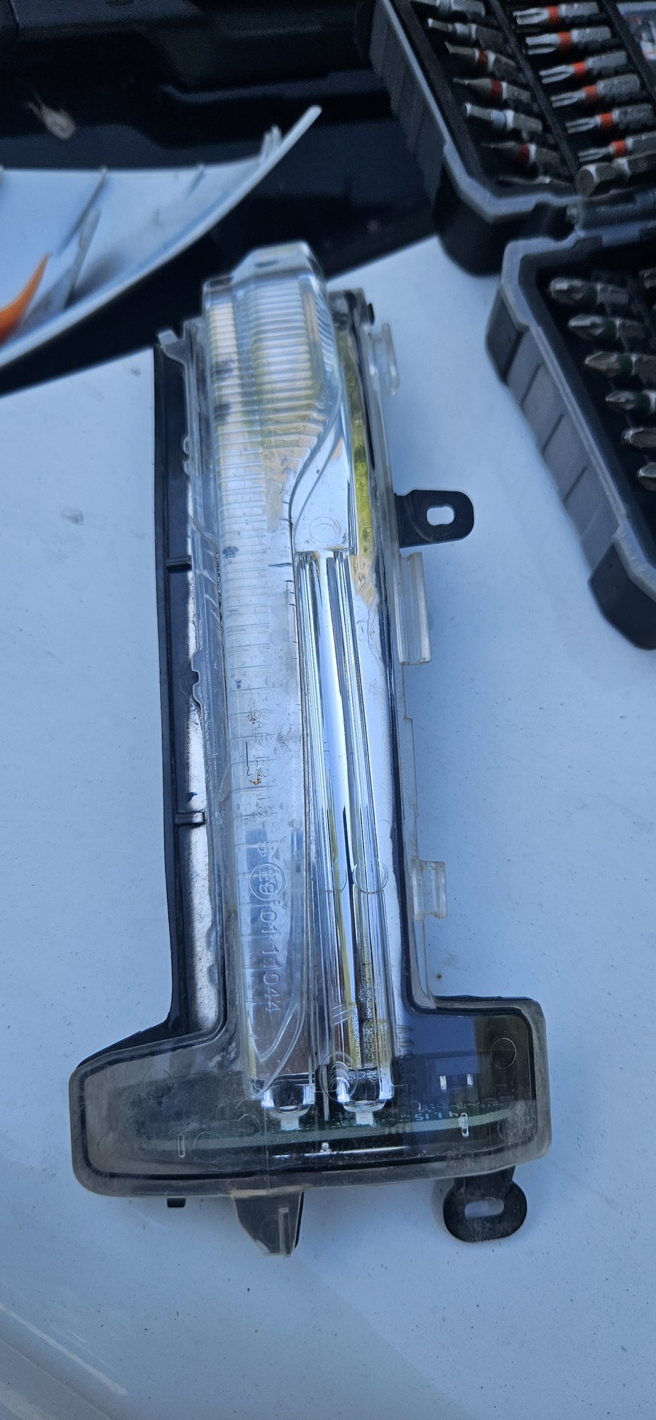

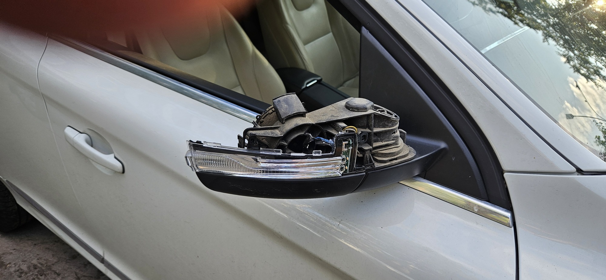

Добрый день! Заметил что перестали работать повторители в зеркалах. Я читал про потерю контакта, перелом проводки, но все это касается одного из зеркал. В моем случае одномоментно перестали мигать оба зеркала. Не смог найти какой пред за них отвечает. Не подскажите, что может быть причиной, кроме выхода из строя обоих повторителей одновременно.
@andrey72,могу ошибаться, но не к дверному ли блоку цепляются зеркала? Сдерните обшивку двери и треугольник, посмотрите, куда провод уходит.
Я наверное года 2 ездил с не работающим повторителем левым, разьем просто сгнил, на сервисе сказали случайно, что не мигает... У друга проверили - тоже 1 не работает, он тоже не в курсе был. Так что это большой вопрос, что они одномоментно перестали моргать. Посмотрите снаружи хорошенечко, может там плата уже зеленая от окислов, у меня видно было.

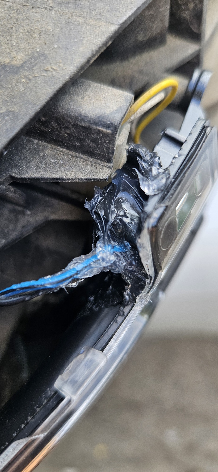

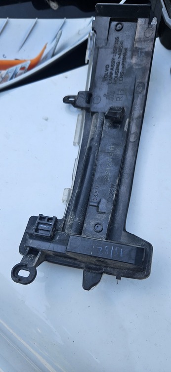

Доброго дня! Решил таки выяснить что с повторителями. Разобрал зеркало, снял повторитель и увидел на нем, с тыльной стороны, наскальную живопись, которую наносят на разборках. Машина покупалась новой, то у официалов, всегда под надзором. Два раза оставлял на ремонт, передний и задний бампер, окрас.в афтограф. По дверям и зеркалам работ небыло никаких. Налицо кража и подмена исправной запчасти на поинт знает какую. Вот и выяснил что с поворотниками в зеркалах. Остается только догадываться, что они могли еще скрутить. Да б***ь что угодно. Не смешно, не смеётесь, это....
@andrey72,что делать планируешь? Китайский "бегущий" поворотник нет желания попробовать?

На авито купил китайскую реплику, на вид один в один, по факту, обтекатель не прилетает, повторитель геометрически малость недопилиненный. Пришлось повозиться чтоб все было ок. Повторители мигают, так что были правы, одноклубники, последние умерли одномоментно, т.к. нехорошие люди поставили умирающие, а с моей украли донарские органы...
20250715_183720.mp4
Уважаемые знатоки, внимание вопрос: original or no?
