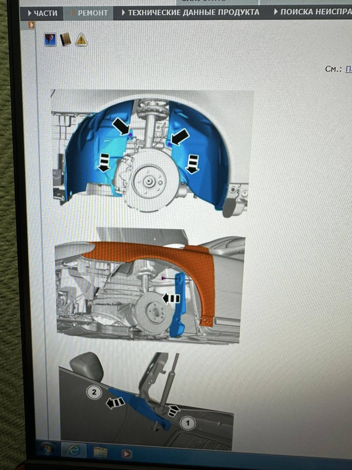

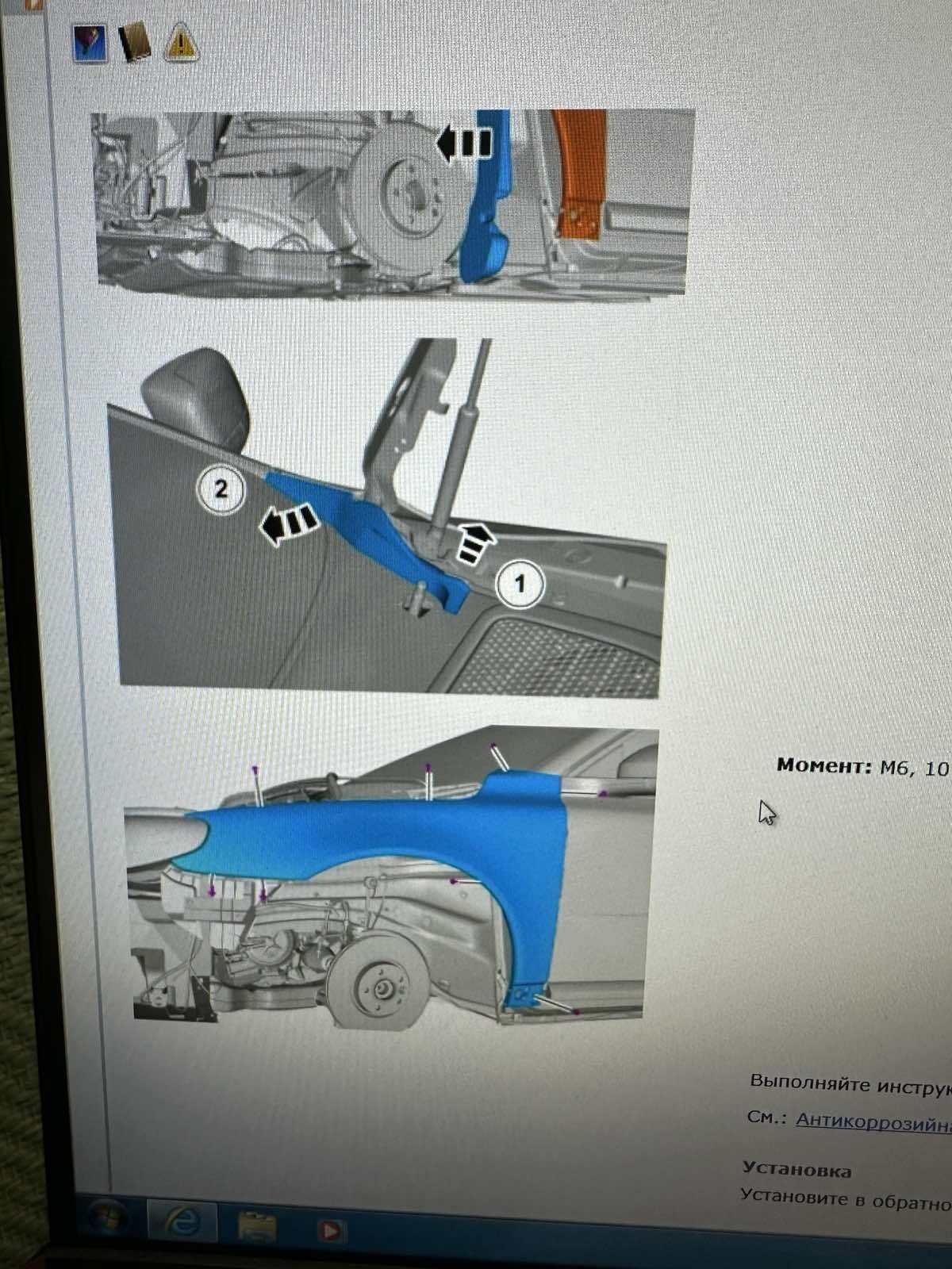

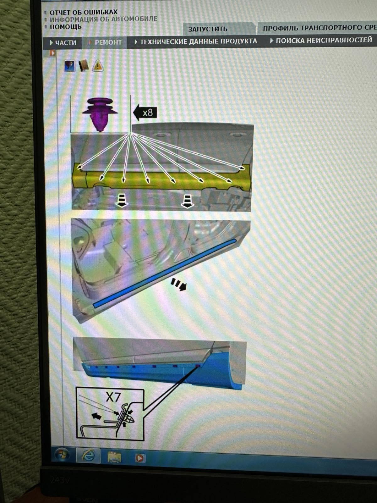

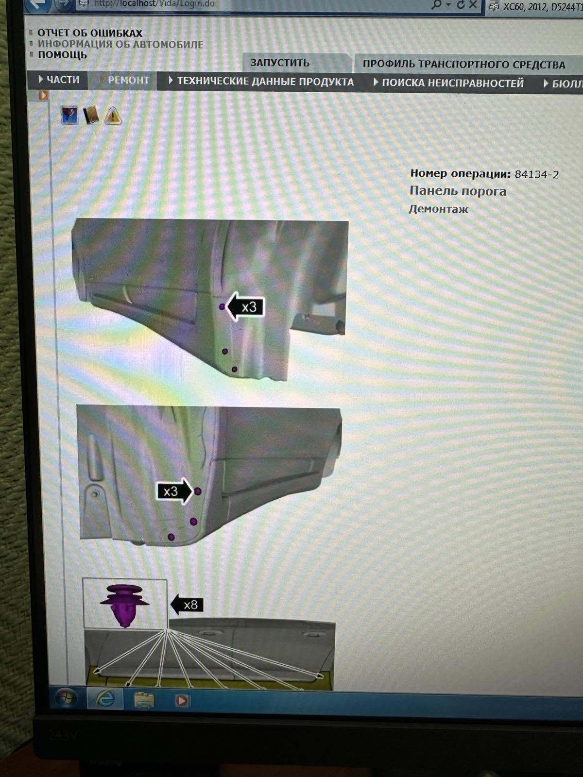

у кого есть вида, пожалуйста, киньте скрин, как снимать передние крылья...

6 часов назад, andrey-- сказал:
снять бампер, накладку порога и открутить крыло
добавлено через 4 минуты
ок, будем экспериментировать! :geek:
