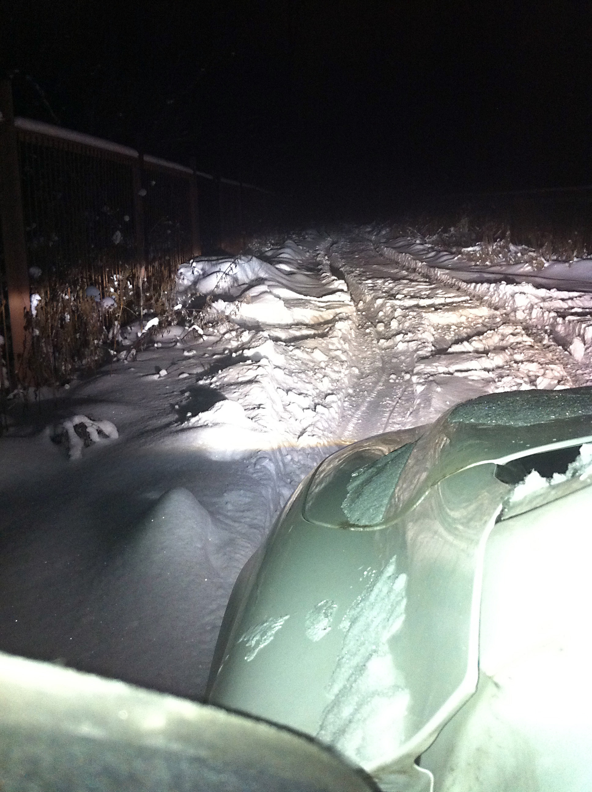

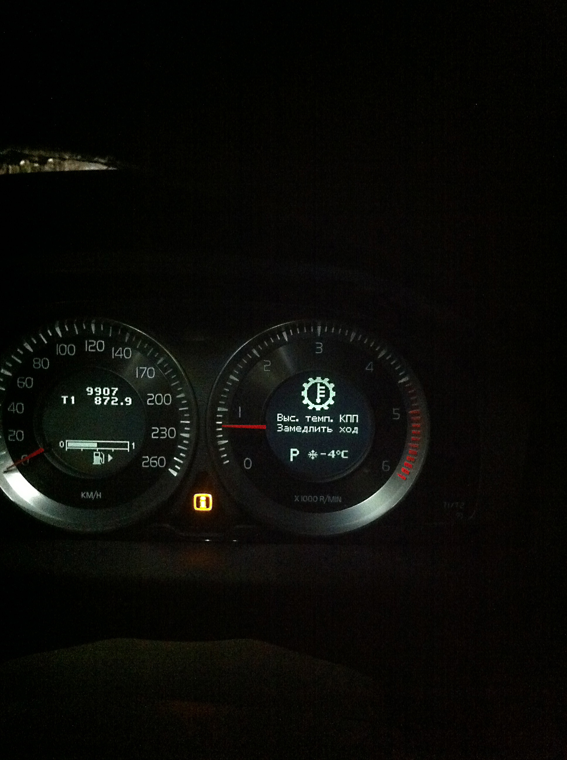

Вспахал тут целину в дерёвне (линия вдоль леса в моем колхозе), которую не чистят. На приборке высветилось : "выс. Темп. Акпп.замедлить ход@...кто-ниб видел такое!?
Было у меня такое сообщение. Но я тогда тащил прицеп с лодкой по песку с волунами около 1км и температура на улице была +30. Остановился, машину не глушил, мин 5 подождал, сообщение пропало и поехал дальше, больше не появлялось, уже тыс 25 км накатал с того случая. Машина 70ка D5. Правда, после остановки, машина сама тронуться не смогла, провалилась в песок, пришлось дернуть Фрилом.

Хм, тут я с первого захода без особого зверства прошел около километра снежной целины (ясен перец, что на повышенных -- под 2 тыщи оборотов-- тачке пришлось коптить на минимальной скорости) , даже не задевая днищем (следы человеков посередке остались), пошел на второй, более длинный круг, то есть тот же километр уже по колее и сверху еще примерно 1км (дополнительного хамства придавала теоретическая близость трактора :)), после чего с минимальной трудностью, чуть потыркавшись, развернулся, вышел обратно на колею и тут - опа. Глушить не стал- дал минут 5 поработать. Потом перезапустил- сообщение пропало. За окном было -7...

В моем случае -это неезженная дорожка с очень рыхлым снегом, где нога уходила глубже колесьев. Чувствовалось, что при переходе на 2-ую машине становилось легче, но не было возможности ехать достаточно для нее (2-ой) резво из-за сложности рельефа (а эксперементировать в ручном режиме было несподручно). По времени не более получаса внедорожничал. Вечером выложу для коллекции картинку с приборки вместе со своими придачными экзерсисами.

Johnson, наверное зверствовать пришлось в сугробах то? вот акп и согрелась. Это же не так называемый внедорожник с пониженной передачей, кстати, если на нём едешь по аналогичным сугробам не на пониженной - нагрузка на сцепление кпп или акп и конечно мотор как раз получается раза в 2 больше. Так что очень хорошо что в акп на вольво есть датчик температуры, так убить акп будет сложнее, если конечно на сообщения смотреть

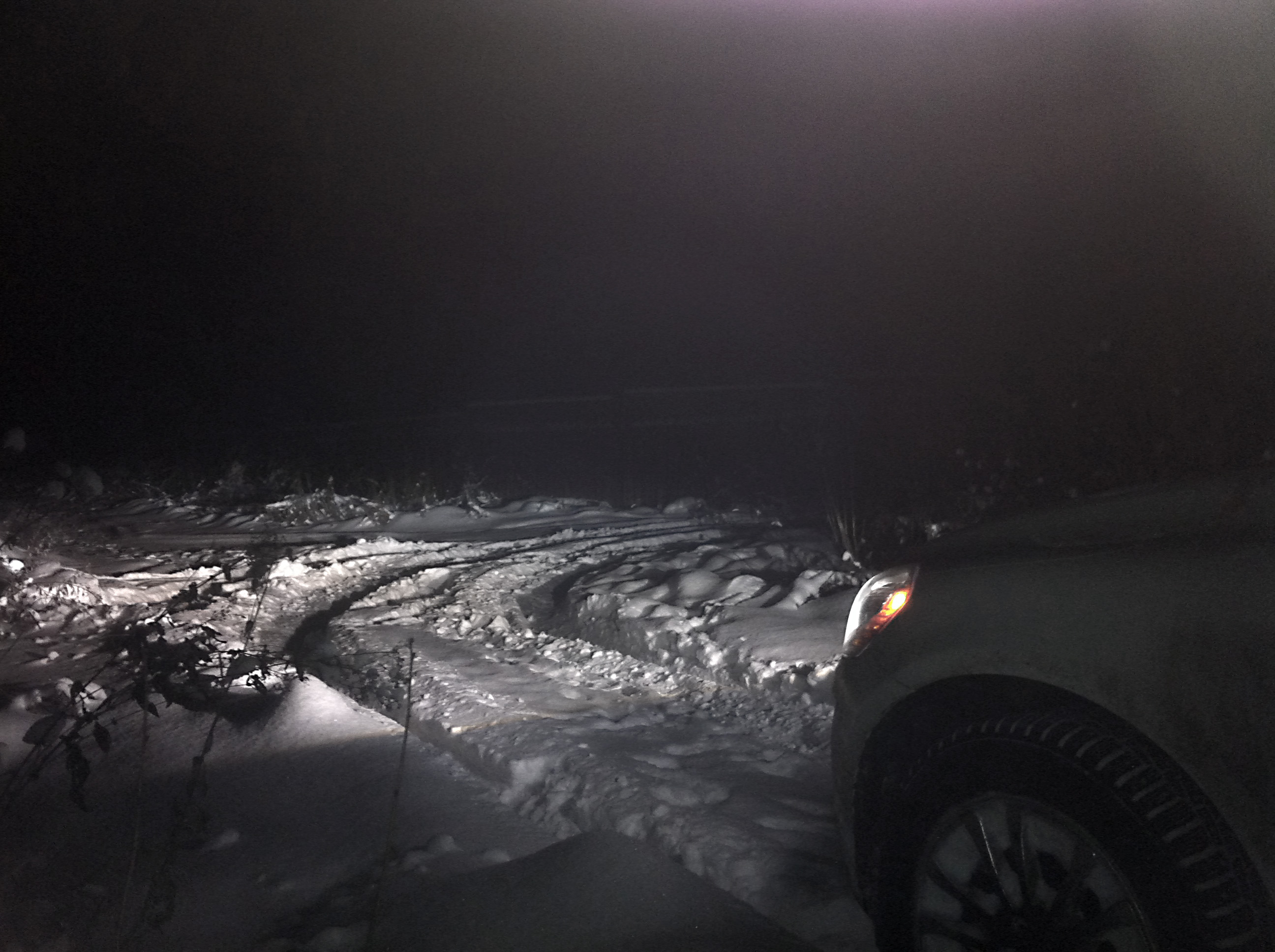

Собстно, упомянутая выше пикча в коллекцию с перегревом коробаса.

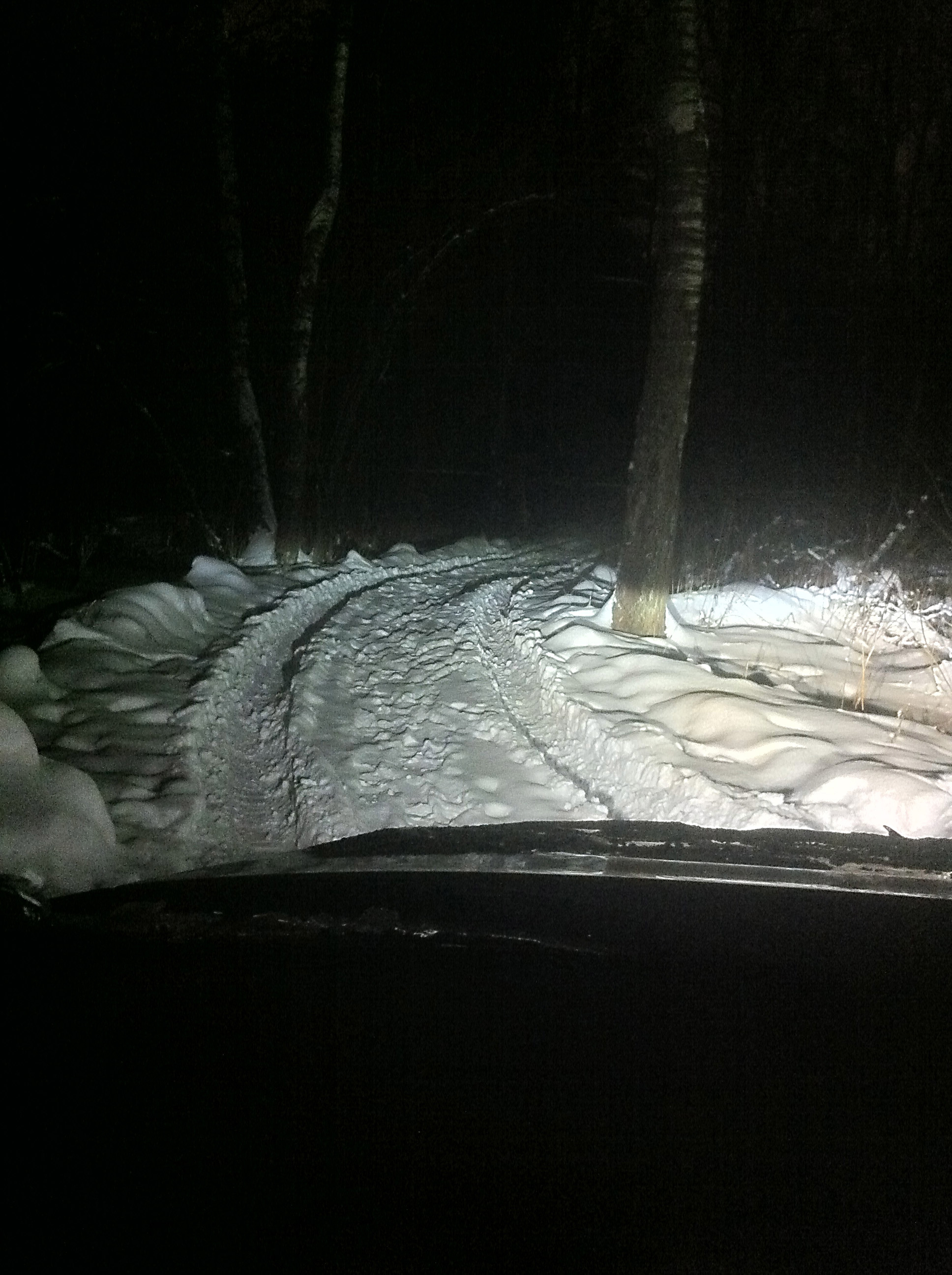

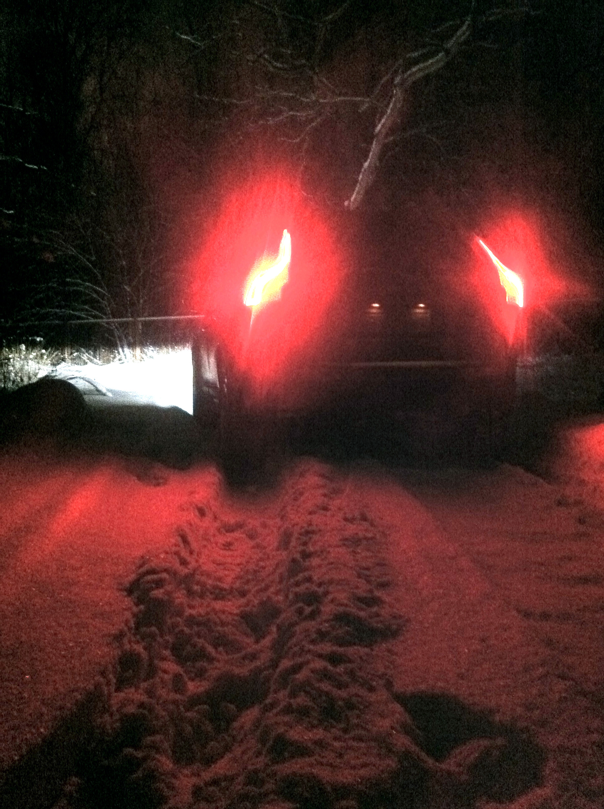

Ну и недовнедорожные покатушки, которые поспособствовали появлению сей картинки...была целина, просто не первый проход местами.

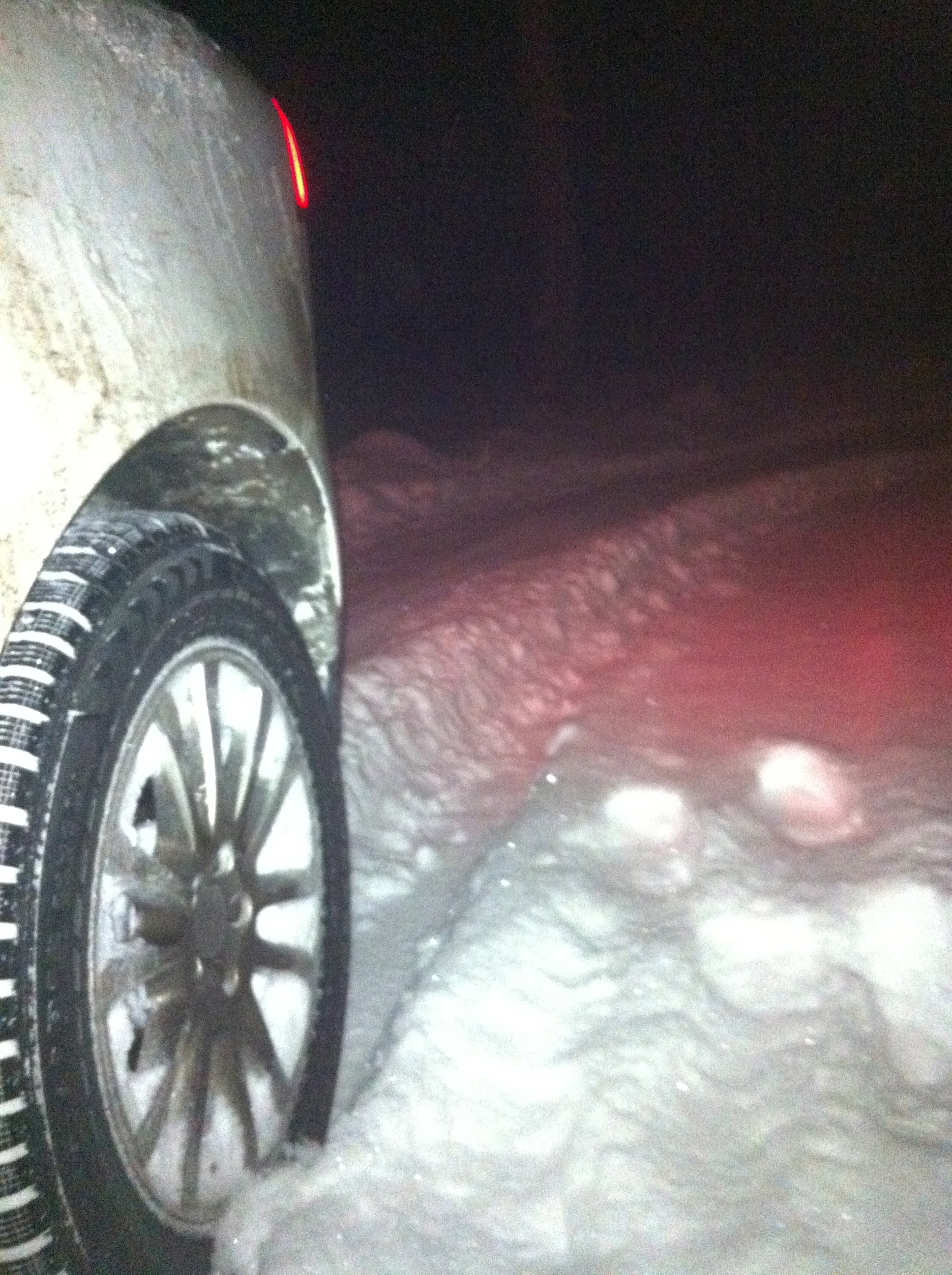

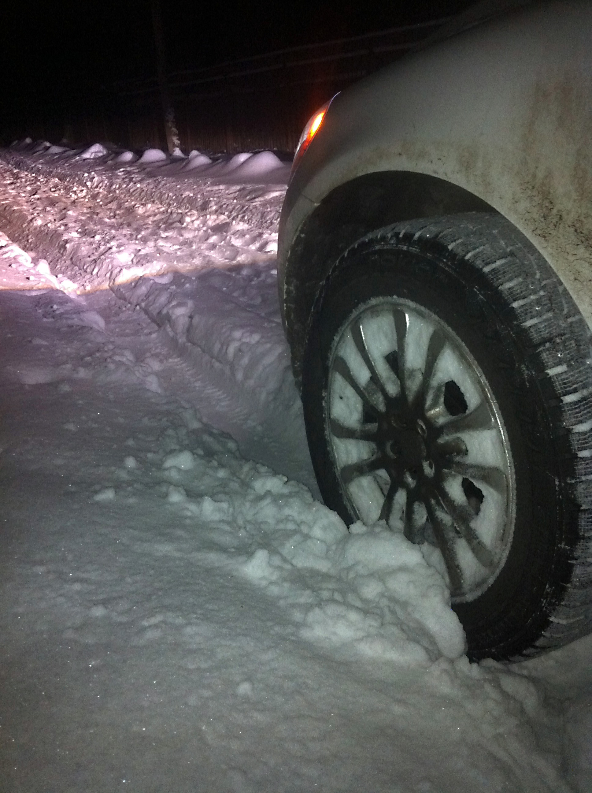

4/5 слайды -енто до/после захода на "большой" круг...:)
Да, пришлось потом очень геморно вычищать лед из колес - загадил весь гараж.
