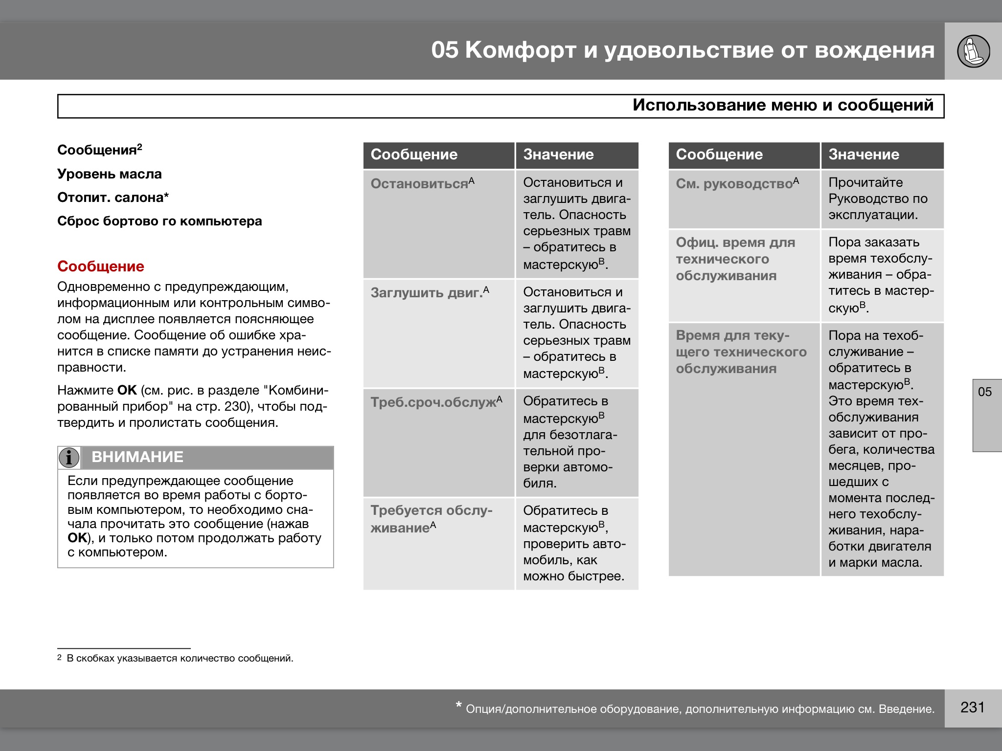

У Вас первая, предупредительная надпись (всего их три). В принципе, она ни к чему пока не обязывает. Она напоминает Вам о грядущем ТО. Люди с подобной надписью ездили по несколько тысяч км. Но это на 13 модельном годе и ранее. У Вас надпись несколько по другому написана.
Вот если возникнет следующая, вторая надпись "Время для текущего технического обслуживания", то точно надо ехать делать ТО, иначе слёт с гарантии.
Если время ТО будет пропущено, то будет третья надпись: "Несоблюдение срока технического обслуживания", тогда лишение гарантии.
У многих из нас надписи появляются раньше, чем через 20 000 пробега. Если прошло меньше года и пробег меньше 20-ти, то это значит что прошло 650 моточасов работы двигателя (или близко к этому). Моточасы сильно набегают в пробках и при работе двигателя на холостых оборотах. Поэтому, при сравнительно небольшом пробеге надписи о необходимости ТО появляются раньше.
Смотрите скриншот с инструкции по 14 модельному году:
ОК. спасибо . вопрос а как сбросить предупреждение , а то постоянно выскакивает
- У дилера.
- С помощью VIDA и DiCE (программа и диагностический прибор) - также делает и дилер, но если делать самому может повлиять на гарантию.
- Определённым порядком нажатия кнопки суточного пробега и вкл/выкл зажигания - была где-то темка про это (на гарантийной машине лучше не делать, и не знаю сработает ли на авто MY14).
Т.ч. в Вашем случае остаётся только дилер...
