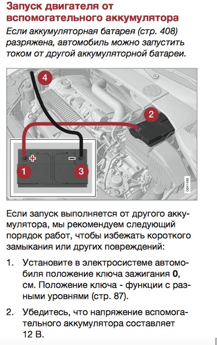

Добрый день) Еще вопрос новичка-чайника) У меня компрессор с крокодильчиками на АКБ. А в машине походу одна клемма выведена.
Вопрос- как теперь подключать? Или переделать на штекер в розетку? В Джуке при подключении компрессора в прикуриватель сразу вылетал предохранитель.Вот я и в задумчивости) Спасибо

Закрепите другой зажим на клемму массы, например. верхний край правого крепления двигателя, шляпка внешнего болта (4).

Во вложении выдержка из мануала.
Вместо резервного аккума подключаете свой компрессор.
Плюс берется на аккуме, минус с любой оголенной железки (например, головка болта опопры, как сказали выше).

Ну, на самом деле нужно просто соблюдать правильную последовательность подключения и найти хорошую неокрашенную железку.
