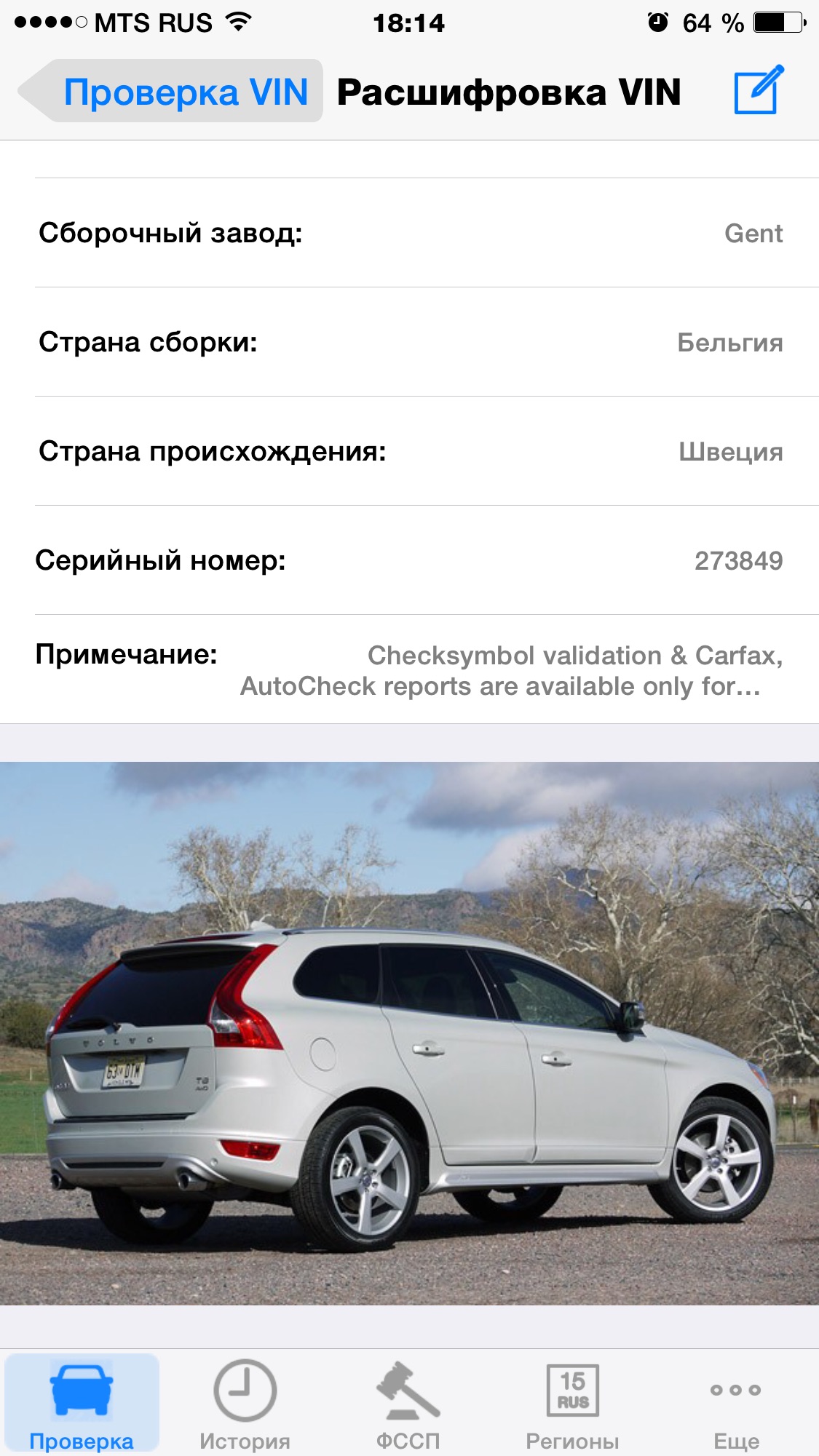

Приветствую всех форумчан! вчера обновил автопарк и не совсем разобрался с комплектацией, возможно ли по вину более подробно узнать что купил (xc60 D3 awd)? YV1DZ8756C2273849 был бы признателен за инфо
Попробуй через My Volvo на оф.сайте www.volvocars.com

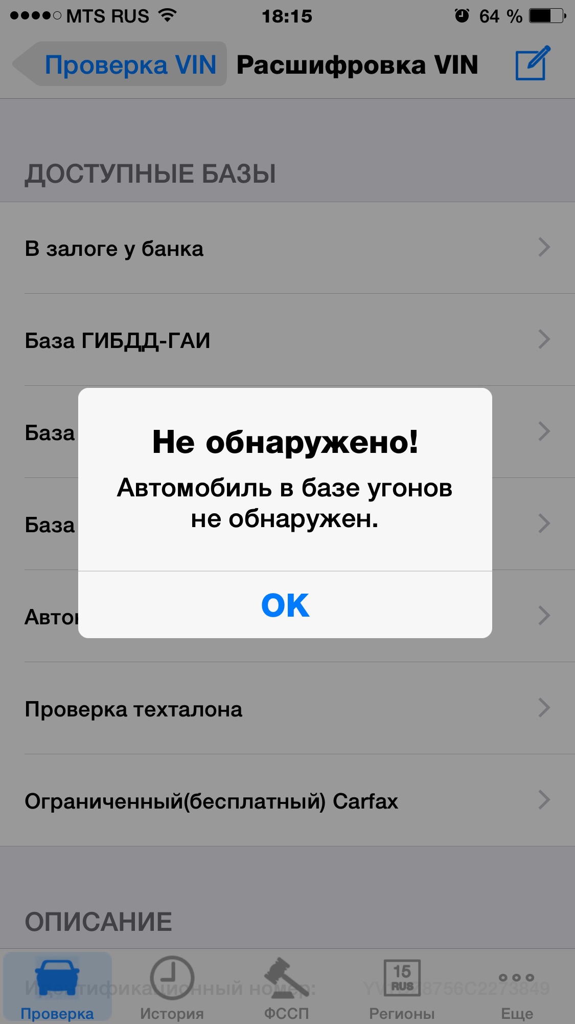

чего то не видит он мой вин(
Rama, если это поможет:
