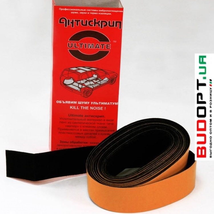

Не подматывать, а наклеить кусочек ленты антискрипа в паз.  Он и виден не будет.
А что это за лента? Первый раз слышу.
13 минуты назад, V_lad сказал:
Маделин, как то так зовется.
10 минуту назад, V_lad сказал:
Очень распространенная штука при шумоизоляции салона авто. Используется очень широко для устранения скрипов пластиковых деталей в салоне. Еще ее называют Маделин.
