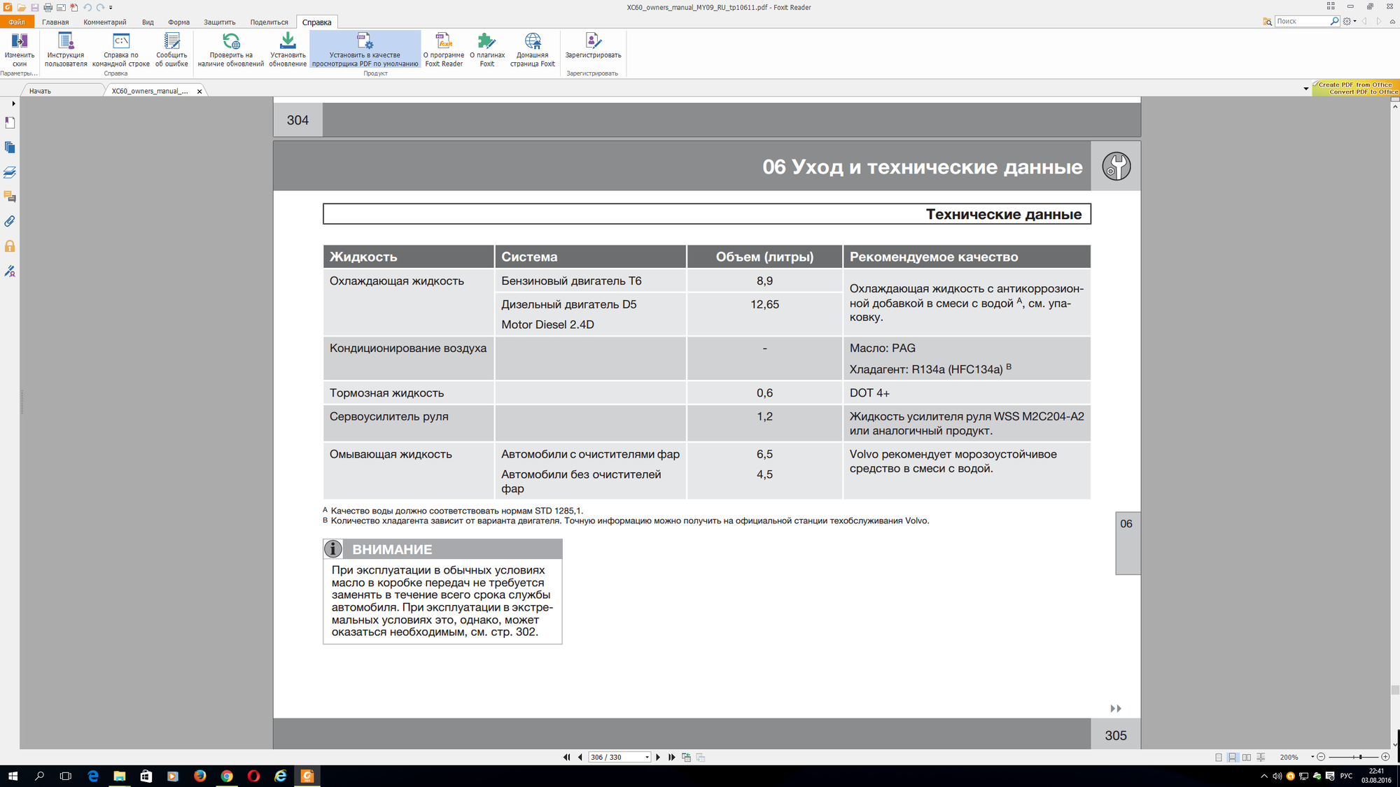

@Леший, Зелёный, G12, 8,9 л.
Георгий
2 часа назад, Георгий сказал:
А у меня синий.

@Вячеслав, Хоть красный, главное, чтобы - G12!
Георгий
14 минуты назад, Георгий сказал:
Ну не знаю.... Говорят про G11.
Оригинальный номер 9437650 / 9437651, посмотрите аналоги/замены
Вот для наглядности про совместимость G11 и других Gxx:

В 04.08.2016в10:54, Георгий сказал:
Вообще то я про 12.6 литров, а не про 8.9 литра!
