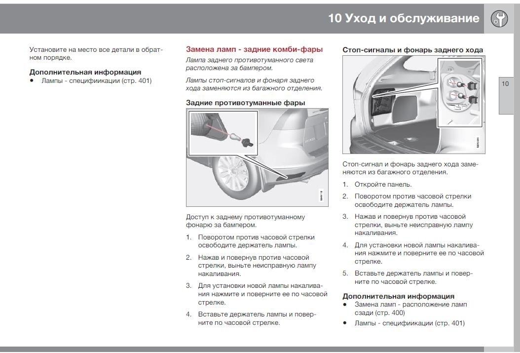

Перегорела лампочка правого стопа. Подскажите как разбирается фонарь или есть где инструкция?
Почитал в мануле, пишут открытие-закрытие до 20 м. Хотя реально закрытие намного дальше добивает, да и открывал раньше из окна дома - около 60 м ( может батарейки посвежее были).
Не замерял точно, но не менее 50м точно берет на открытие дверей и запуска подогревателя. Неоднократно проверено.
Насчет батарейки - хз. За 3,5года ещё не менял.
Снимается квадратный элемент обшивки в багажнике (в районе фонарей, он на защелках).
А дальше - очень аккуратно меняете лампочку руками.
