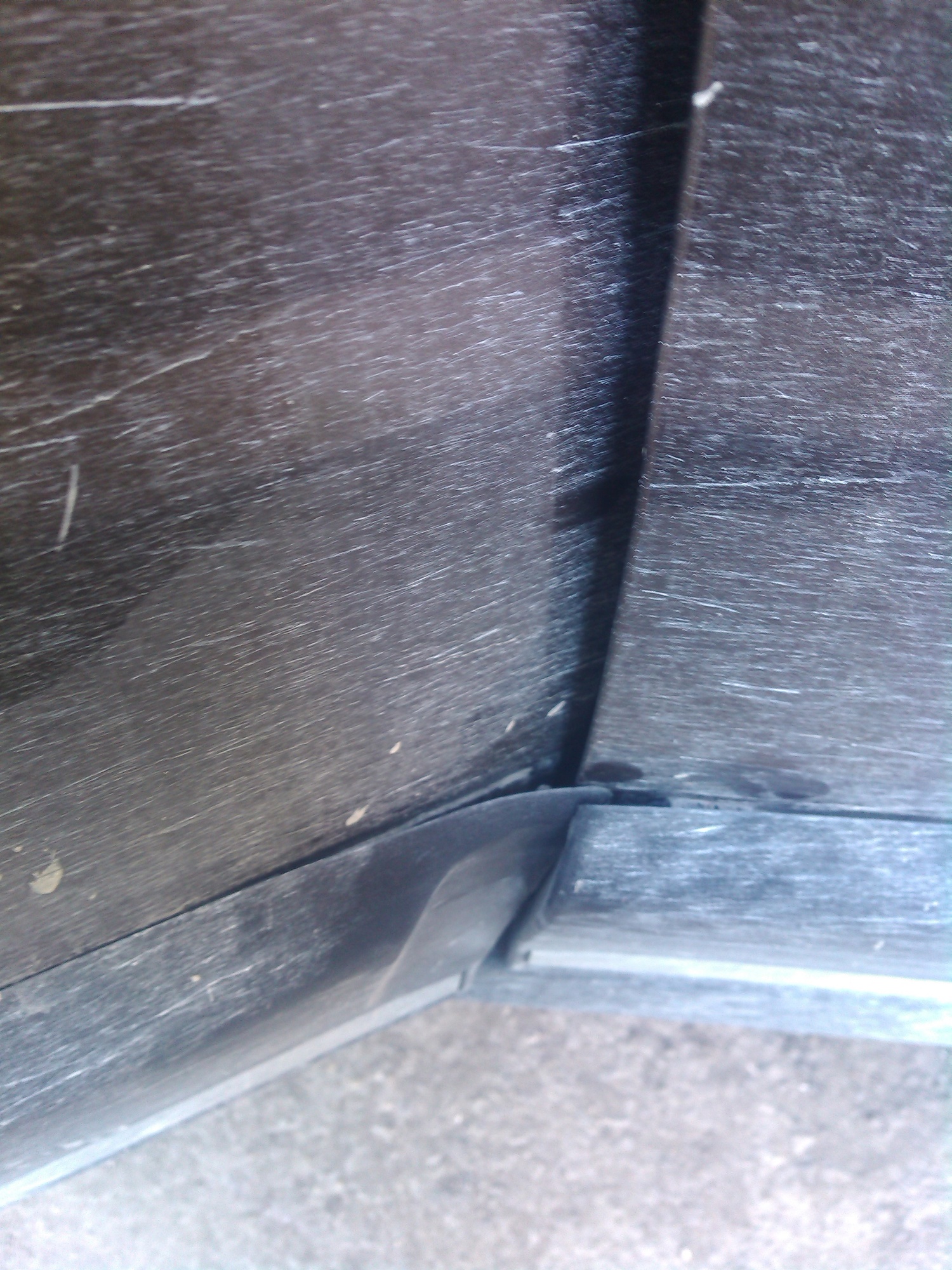

Отодрался как то уголок пластиковой накладки корпуса, которая защищает железо от камушков внедорожья.
Чем посоветуете приклеить (пластик/металл)?
Какой то резиновый клей черный под ним... моментом особопрочным нельзя?))
Что за накладка? Нипанятна...
Пластиковая Накладка двери. Теперь при открывании задней двери уголок накладки задирается о переднюю дверь
@Gromootvod, самое простое что приходит на ум. Нагреть феном что бы край легче принял ровную форму и приклеить на стекольный клей. Скотч не будет держать
