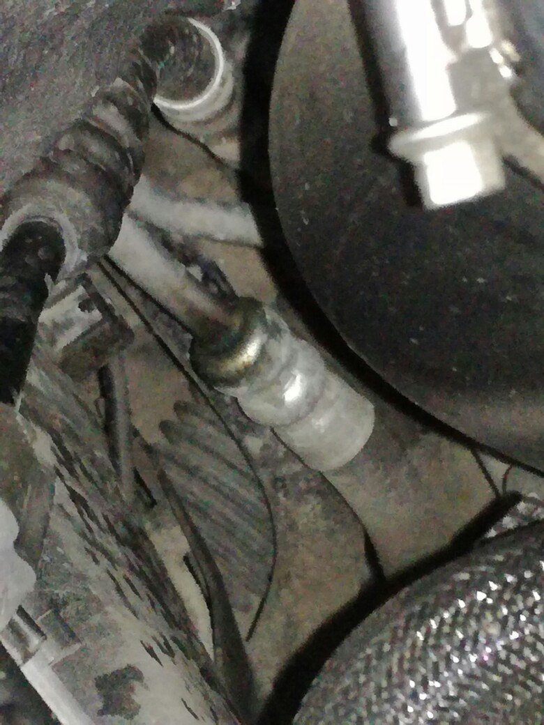

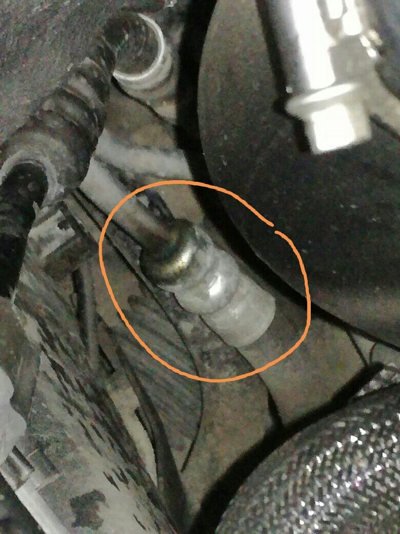

Подскажите, что за трубка на фото? Находится слева за двигателем рядом с приводом.
С двойным кольцевым обжимом? Это кондиционерная.
@Alexey, не понравился ее внешний вид, похоже на запотевание. Что скажете? Рукой до нее не смог дотянуться.
Изменено пользователем Ugar
@Ugar, может грязь попала, а может и фреон выходит. Если последнее, то компрессор кондиционера не будет включаться из-за снижения давления в системе. Это быстро происходит-фреон чрезвычайно летучий.  Как потеплеет все станет понятно. Я бы сейчас проверил где-нибудь в тепле. Если фреон не совсем вышел, но процесс идет, то при включении кондиционера будет слышно сильное шипение.
@Alexey, А при какой забортной температуре включается компрессор, где-то читал, что при +5 ?
И как определить включился компрессор или нет?
