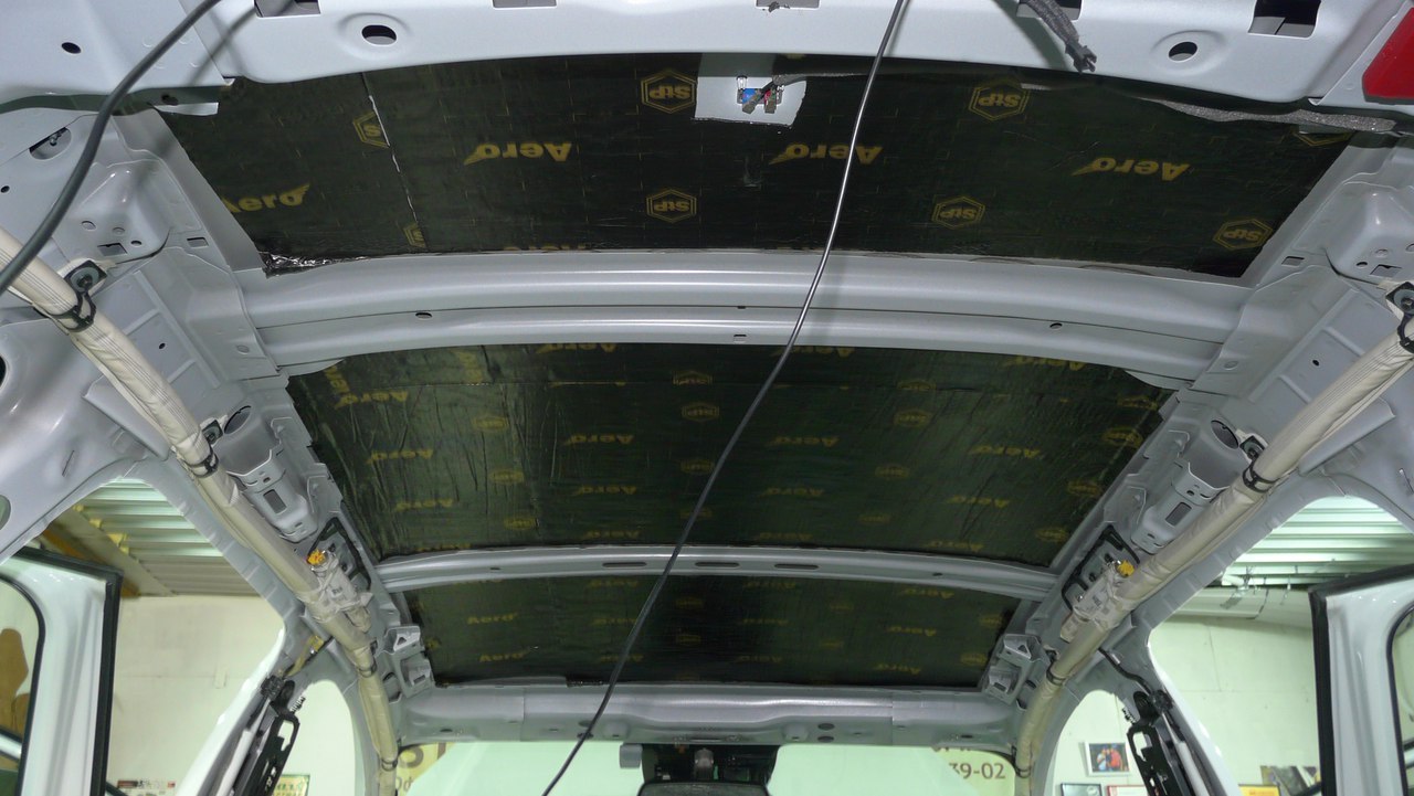

Ха!)))
Нашел) В фотоотчете с шумоизоляции моего авто (осталось найти куда этот провод идет, ибо в IAM блок он не втыкался...

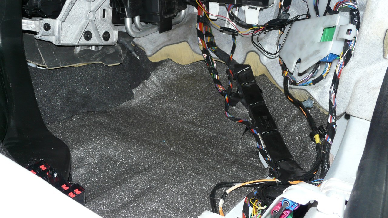

Да там сильно стараться не надо. Пластиковую накладку на пороге снять и пол отогнуть. Кабели черные, антенные, крепятся в пластиковый зажим. Коннекторы синего и фиолетового цвета, круглые
Нашел и это фото) А вот куда GPS дальше уходит
1 минуту назад, TABU сказал:
А дальше в IHU
