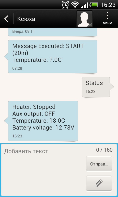

Сегодня очередной раз попытался удаленно запустить подогрев. СМС отправил из дома, перед выходом на стоянку. Когда пришел за машиной с удивлением обнаружил, что Webasto работает. При этом индикатор не горит, т.е. подогреватель остановлен. Отправил с телефона СМС-запрос о состоянии подогревателя - остановлен. На самом же деле подогреватель работал, и насос тикал, и горелка гудела, и выхлоп присутствовал.
Не понятно, что могло измениться в работе TC3, но раньше абсолютно точно при работе горел индикатор и на СМС-запрос приходил ответ о реальном состоянии подогревателя.
Блок управления TC3 взаимодействует с котлом по w-bus, котел с машиной - по can-bus. Изменения ПО машины никак не должно повлиять на режимы работы TC3. Не знаю, что теперь думать.

Webasto ТС3 показывает состояние индикатором и в СМС, по запросу.
