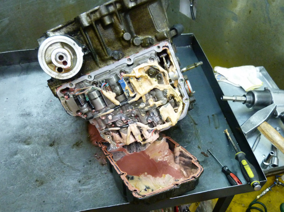

@tiggy, нормально так маслице менял человек... Какие мнения? У меня - некачественное масло или антифриз в масле:
https://www.drive2.ru/o/b/465045315989274639/
UPD: почитал коменты - антифриз попал в масло
@AndreyS, такие ужасы на ночь глядя ! :eek:
НУ ему там больше не с чем смешиваться, только в теплообменнике  ОЖ хапнуть.
------- Дочитал заголовок-------
А , это ж не Вольва, Ситроен.  Не знаю как там у них уcтроено охлаждение  ATF(теплообменник или еще как).
Но деградировать кроме как от ОЖ  в общем-то не от чего

  В 1/31/2017 в 15:03, AndreyS сказал:
Эмульсия в масле это вода почти всегда.
