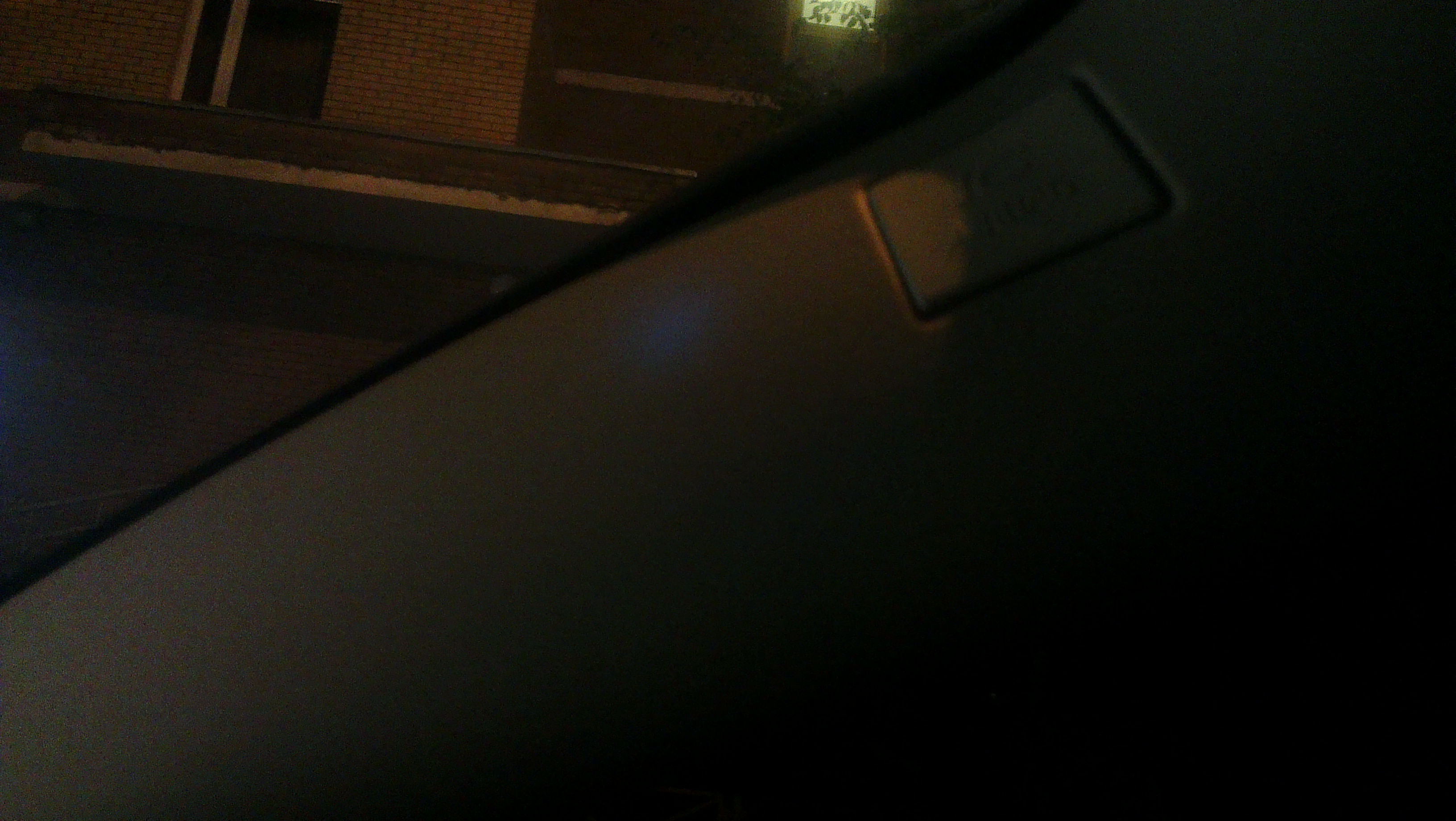

Перед третьей самой длинной и важной частью чуток фоток.
Первая общий вид. В правом верхнем углу видны значки модема и GPS. В левом верхнем значок раздачи WiFi.
На второй видно, если присмотреться, синий огонек от модема в верхней части стойки.
