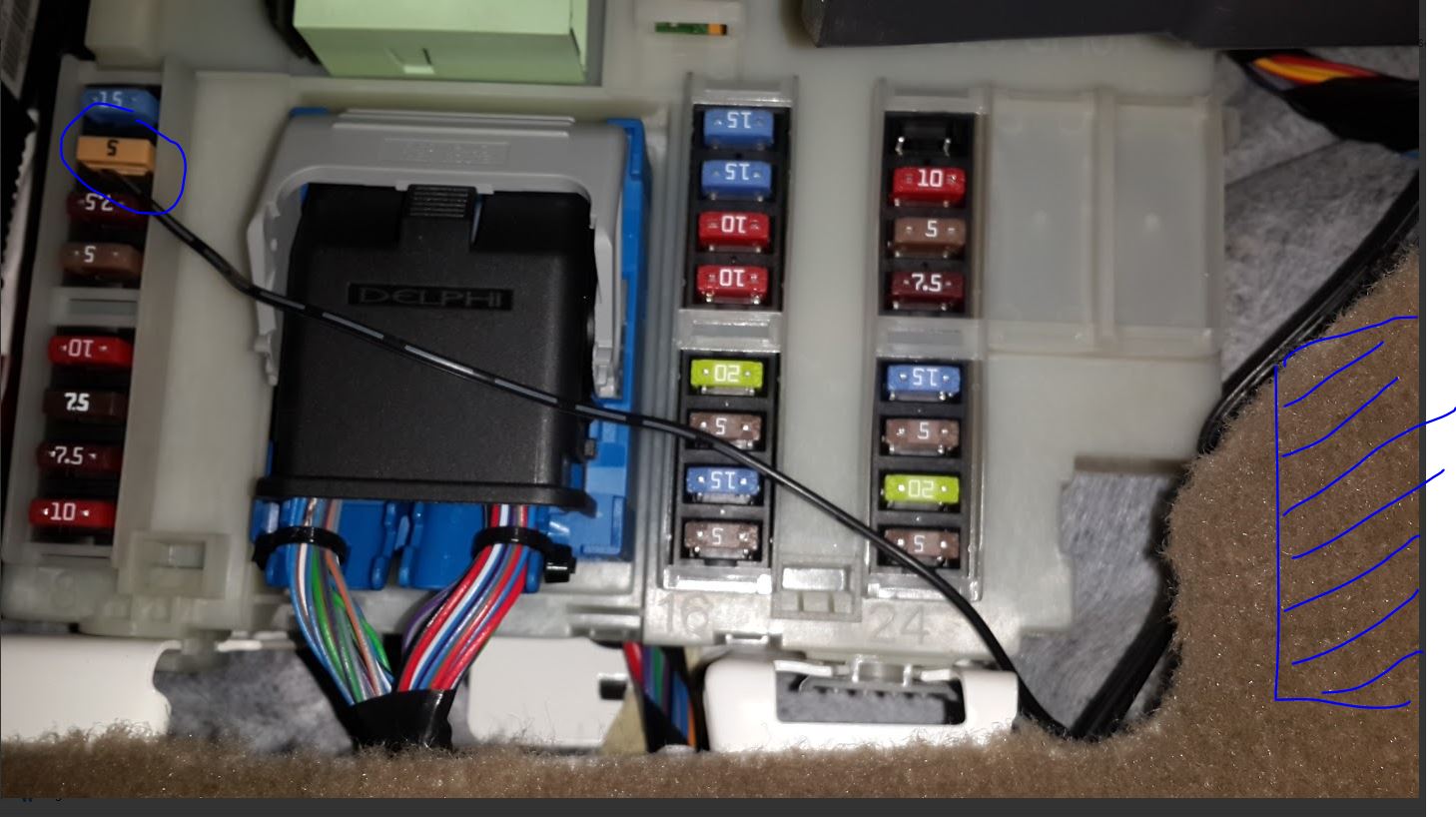

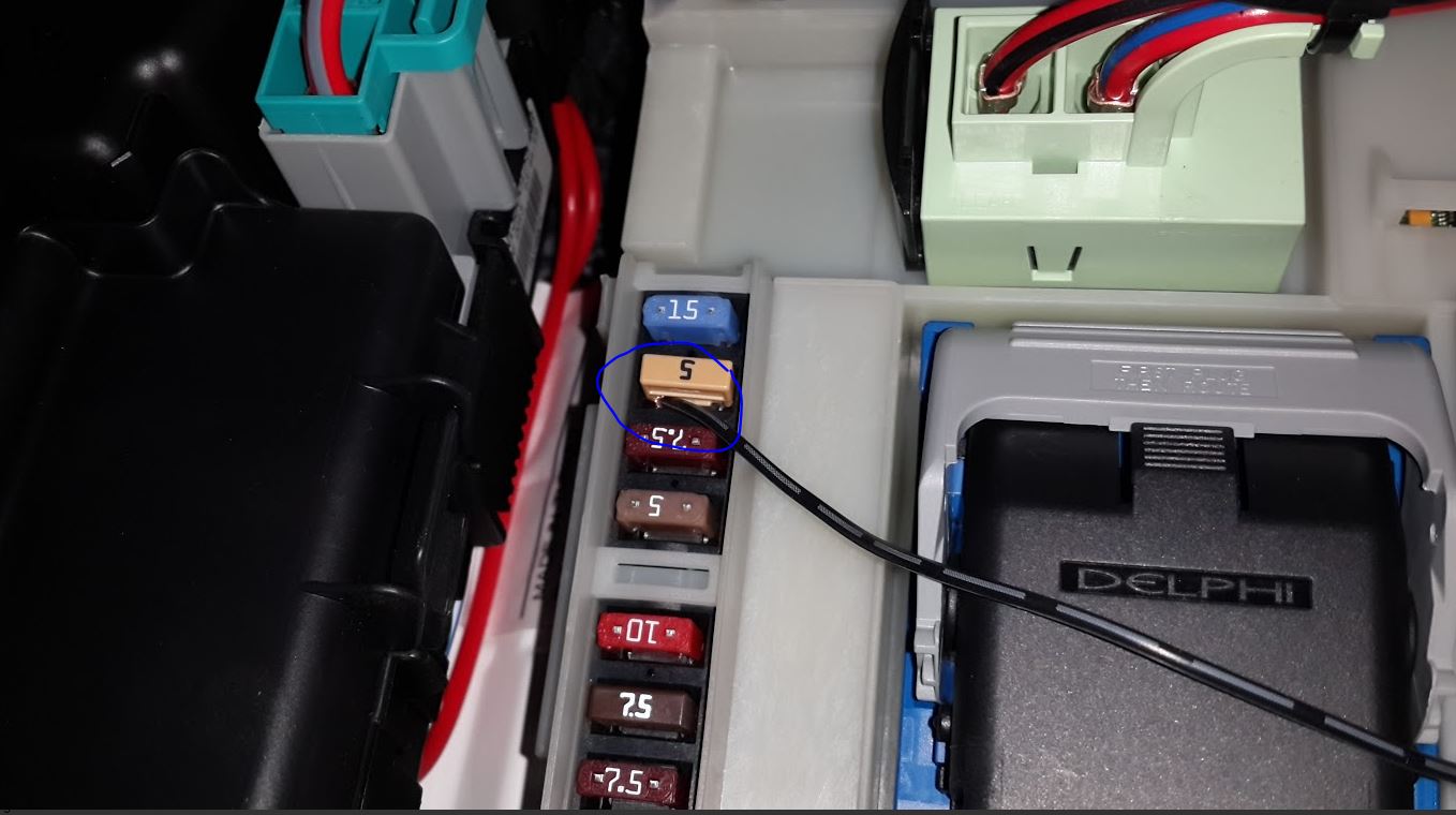

Роутер подключенный в 12 вольт включается с момента открытия дверцы и выключается когда закрываешь машину. Подключил к большому блоку предохранителей там есть пустое место туда и подключил при закрытии машины питание снимается.
Роутер поставил за ковер под бордачком, там есть место. Отгибаете верх ковра и немного усилий и роутер влезает. Может быть при этом немного отгибается край ковра, но совсем немного.
Предварительно нужно открутить 2 самореза и снять пластикувый щиток под бардачком.
При -19 проблем не было, проверено.
Какой конкретно номер предохранителя могу вечером посмотреть.
А номер предохранителя не помните? Там стабильно пропадает 12В?
Вечером посмотрю номер.
Пропадает стабильно. Вроде. :)
Фото предохранителей.
5А предохранитель это я его установил, с левой стороны предохранителя как видно подключен + провода к роутеру.
Можно намотать на клемму и воткнуть, а можно припаять к предохранителю и воткнуть его в гнездо.
На 2-ой фотке заштриховал место установки роутера за ковром.
