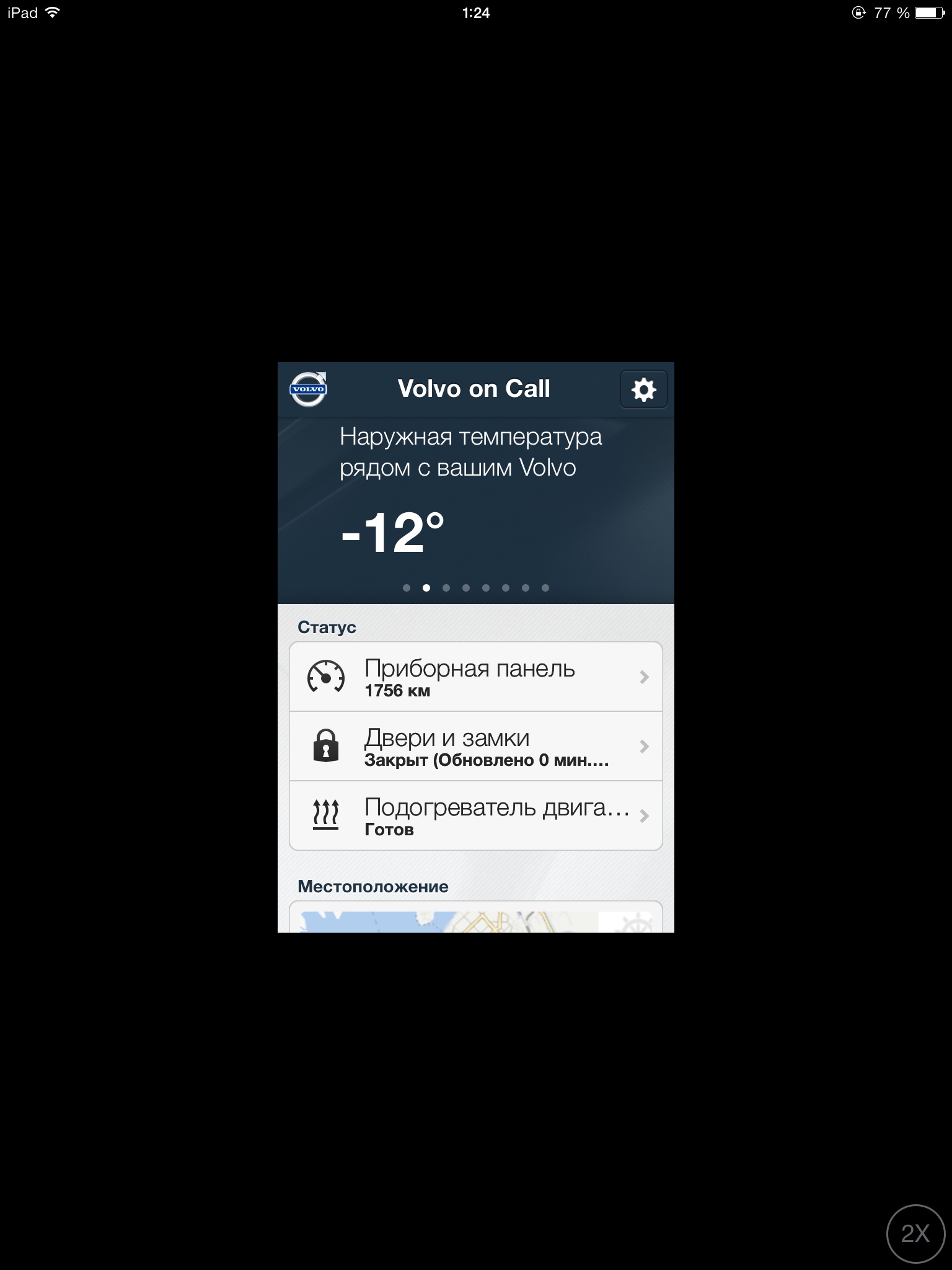

· #41 Опубликовано 5 декабря, 2013 все работает )ipad air 64+cel(см вложение)в аппсторе в поиске пишем название проги и выбираем (только для ифон) - поиск - устанавливаем! все гуд _________ Поделиться сообщением Ссылка на сообщение Поделиться на другие сайты
· #42 Опубликовано 6 декабря, 2013 Я так пробовал, загружается, ID принимает и все на этом, дальше не работает... У меня ipad 2 64 + cel. Поделиться сообщением Ссылка на сообщение Поделиться на другие сайты
· #43 Опубликовано 6 декабря, 2013 У меня НА огрызках ( паде и 5) VOC перестал работать, диагностика ошибку абонемента выдает.На андроиде S4 все летает просто...видимо дело в огрызке..таки!Удалил прогу, загрузил по новой, авторизовался и все заработало! Поделиться сообщением Ссылка на сообщение Поделиться на другие сайты
· #44 Опубликовано 6 декабря, 2013 Пробовал..., не работает... Поделиться сообщением Ссылка на сообщение Поделиться на другие сайты
