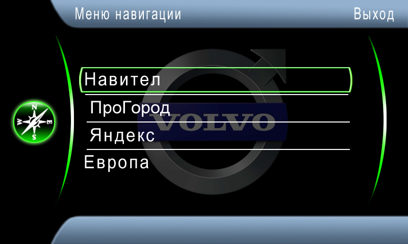

Разбираюсь с новоприобретенным XC60 2011 года, вернее с его мультимедийной начинкой.
Сейчас установлен
- High performance multimedia c bluetooth,
- микрофон в потолке,
- сенсорный дисплей 7” (800х480) с функцией тач-скрин,
- навигационная система Phantom SPT-200 на WinCE6 с GPS и 3G-модемом. При нажатии на кнопку NAV появляется картинка (см. приложение ниже)

Вам лучше и проще и дешевле будет поставить андроид бокс, чем сенсус.
  bugroff87 сказал:
Ну в данном случае, думаю, я поменяю шило на мыло. В основном, хочу чтобы все работало в связке с основной системой, а как в моем случае, так и на сколько я понимаю, в случае с андроид бокс, навигация, интернет радио и тд будут работать отдельно от основной системы, т.е. через переключение отдельной кнопкой на экране, это не удобно, нельзя управлять системой кнопками на руле... В SCT думаю, система полностью интегрированна в автомобиль
Alexae,
правильно думаешь.
С руля управляется легко.
