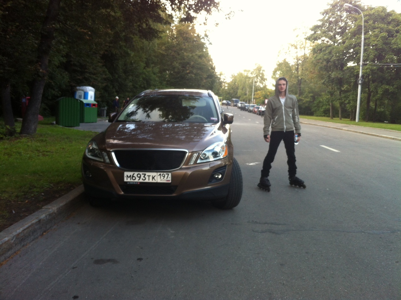

Ну вот, дошли руки...
Мой вариант - никаких заморочек с крепежом. Просто вырезаем аккуратно, впритык и ...вставляем.
Поверху, чтобы не проминалась заправляем между металлической поперечиной и пластиком бампера.

И какое там расстояние от сетки до радиатора? Просто если близко, то защита не очевидна.
Сетка стоит практически рядом с решёткой (1 см до неё).
От радиатора не измерял, но примерно 10 см.
Георгий
Вставляем? А если активный круиз-контроль? Аппликации вырезаем по середке? ;)
Наверное! У меня его нет ;)
