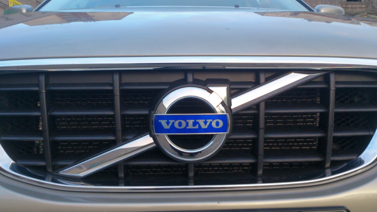

Сделал наконец-то сетку в обе решетки радиатора.
Решетка радиатора действительно снимается легче некуда, особенно если постараться и дотягиваешься до замков внутри :) Правда не стал в ней ничего сверлить или заливать клеем, а просто на ребра решетки посадил на стяжки, если не всматриваться в упор, то не видно вообще.
Еще проще чем снимать решетку радиатора оказалось поставить сетку изнутри в нижнюю часть бампера, главное хорошие стяжки и ускогубцы, чтоб их быстренько продевать :)

а как внизу сетку удалось поставить, пришлось снять бампер?
Нет, там при снятии верхней решетки есть отверстие в нижнюю часть бампера, вырезаем решетку по наружным размерам (чуть меньше) и продеваем в отверстие на веревочках чтоб не упала, как тут и писали ранее, а потом самодельными крючками из скрепки притягиваем и крепим стяжками :)
мда... это что хамуты сВЕРХУ РЕШЕТКИ? :))))
именно))) их все равно не видно даже с метра если не приглядываться) да и не хотелось сверлить решетку и лишать ее гарантии)) как то так) ведь не для кого то делаешь, а прежде для себя, а мне и так не плохо... :)
спасибо за инфу... но мне кажется эта процедура сложноватой, наверно нужно много терпения)))
Это только кажется, на самом деле просто и 30 минут с перекуром))) Сначала думаешь долго и муторно, а как начинаешь, то все быстро, легко и даже интересно)))

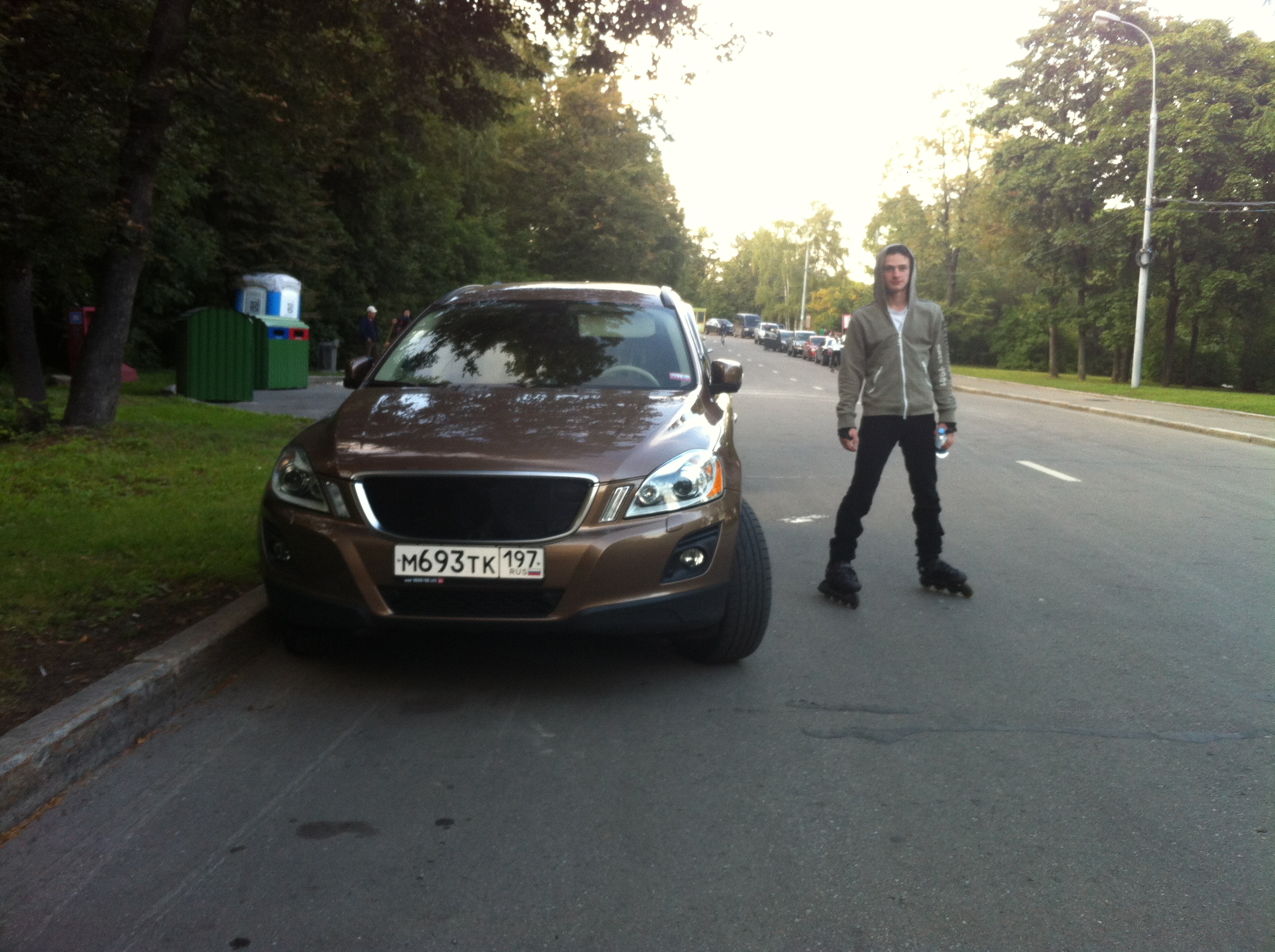

а я не заморачиваясь сделал так)
