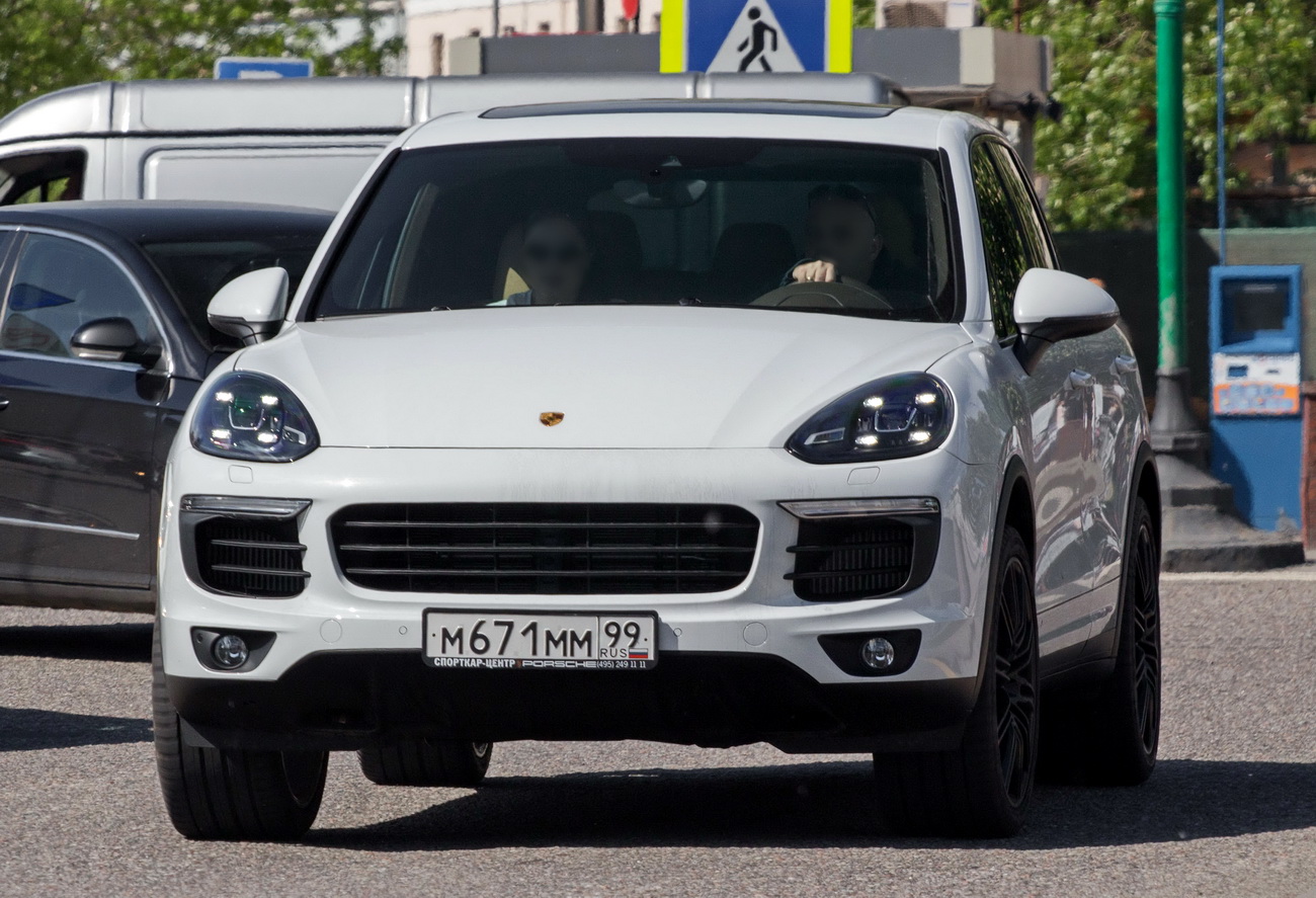

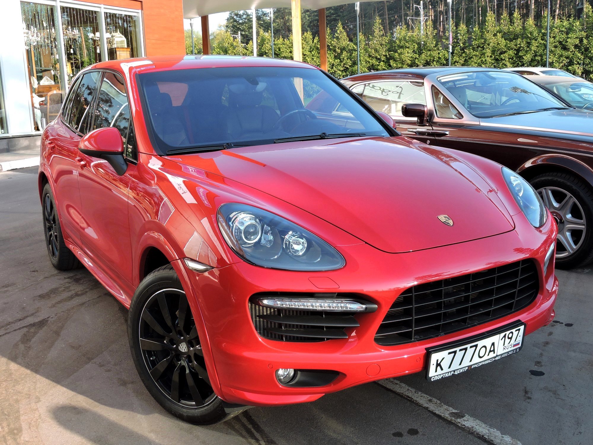

Посмотрите на морды других кроссоверов, только внимательно, типа Жука и пр... У них вообще нет сетки внизу, никакой!
У мерседеса только видел и то такая же как у нас внизу.
Как правильно сказали, сетка нужна от больших камней и все! А поскольку находится высоко, то камень оставит след на капоте.
В остальном она будет почти бесполезна. Ну пару мух задержит, а потом отмывай все это добро...
У Кая так вообще марсианская впадина и это еще не Турбо (ниже)
или)))
