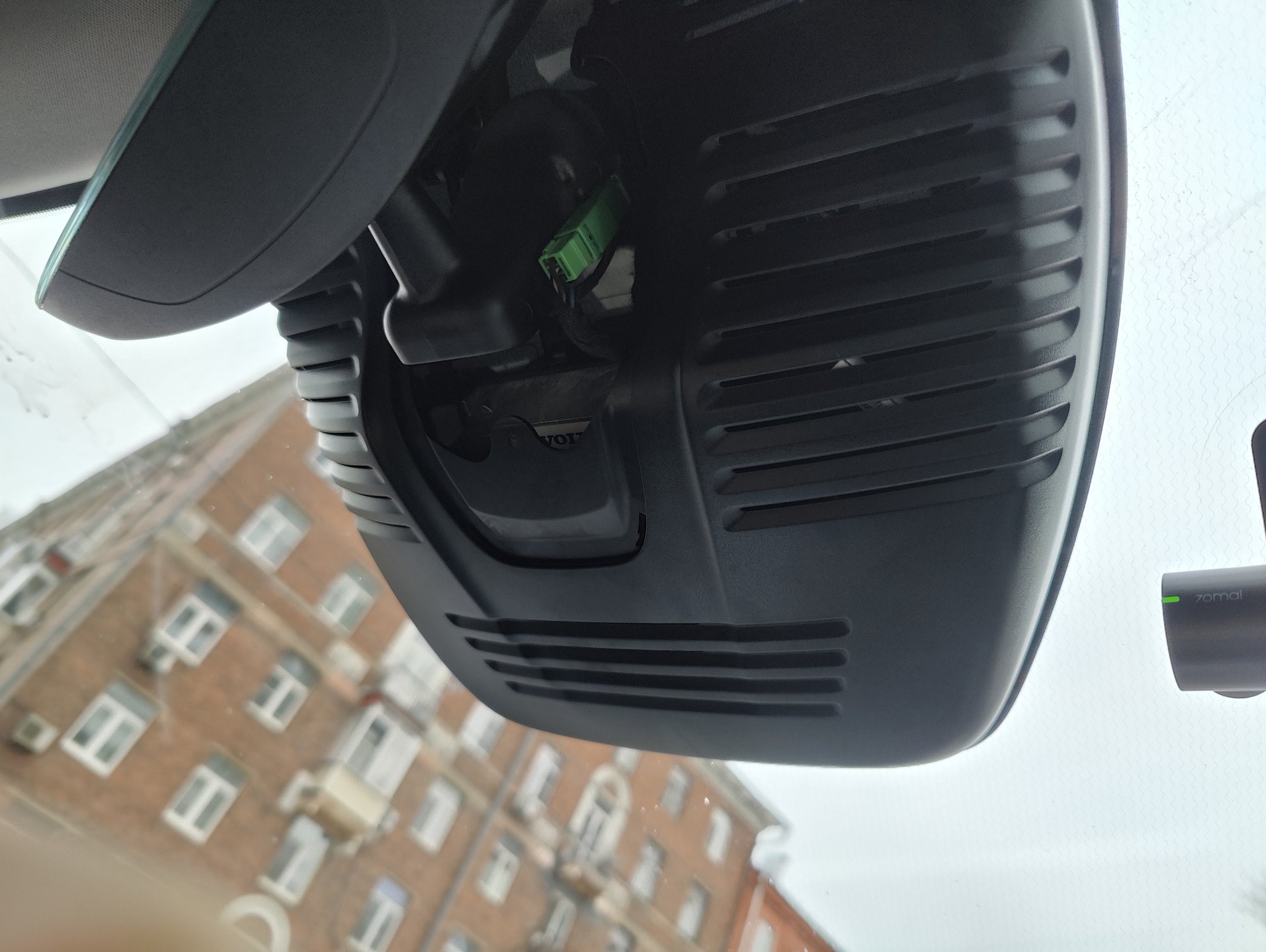

Подскажите вот что, как снять пластиковую накладку за зеркалом заднего вида? Она просто сдергивается пластиковыми съемниками?
48 минут назад, Azuro сказал:
Тянешь на себя и она снимается.
но там что бы снять ее совсем будет  мешать небольшая вставочка у крепления зеркала. Нужно будет и ее снять тоже.
Вставочка-перемычка на самом кожухе

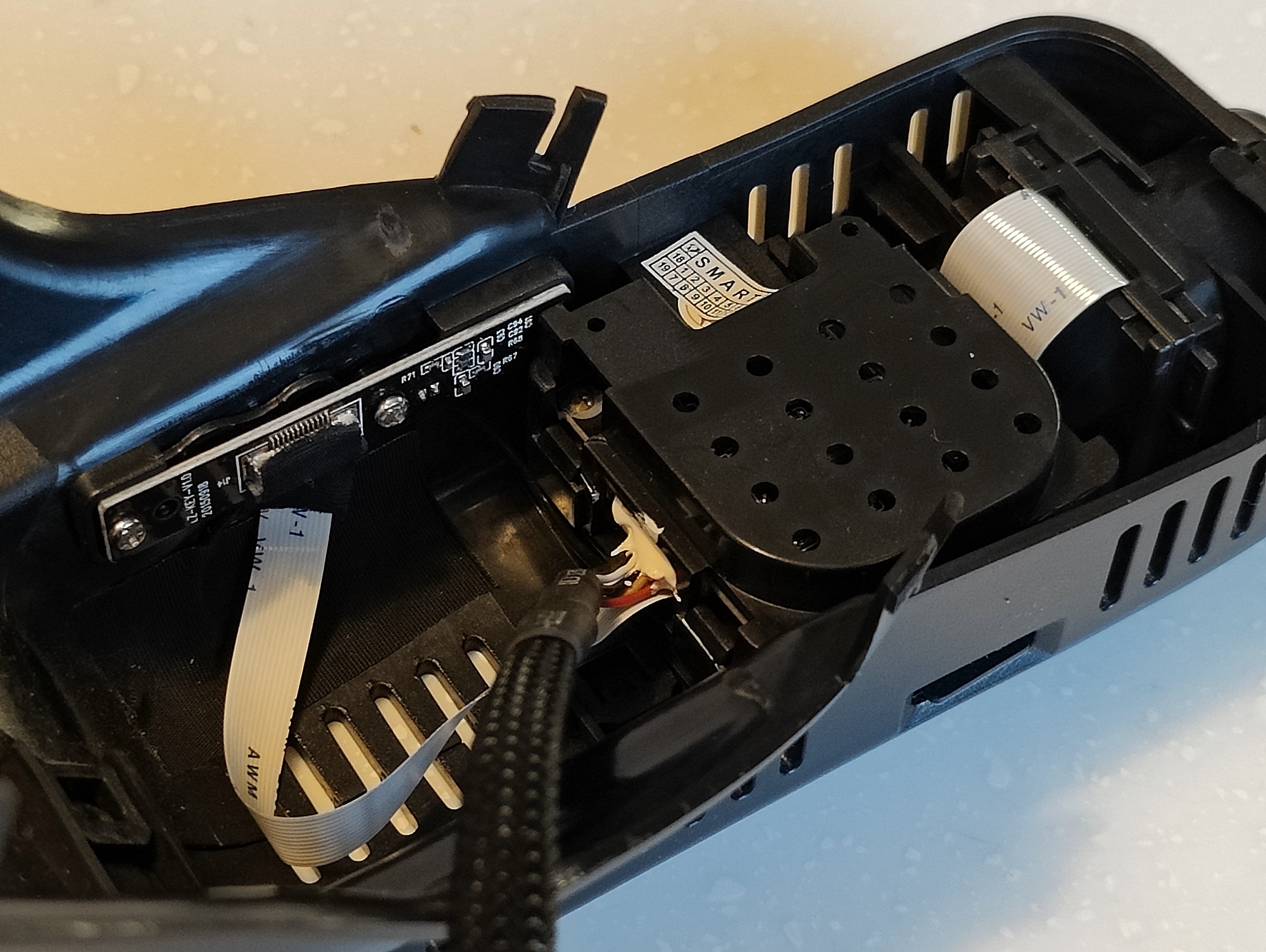

Короче, возвращаясь к моему АКБ и току в авто.
Дело было не в бабине... не в Акоме то бишь (по крайней мере надеюсь на это, надо еще немного понаблюдать без регистратора).

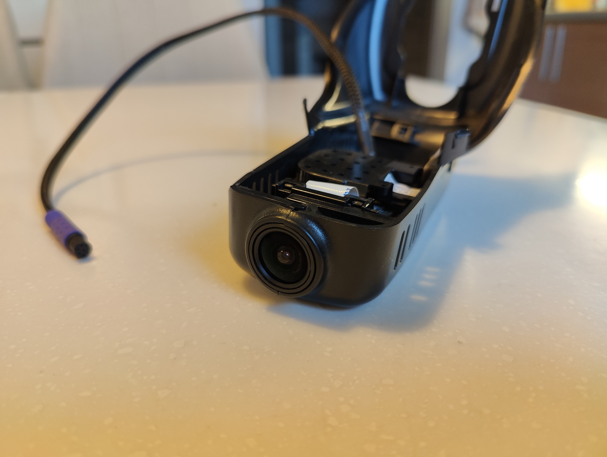

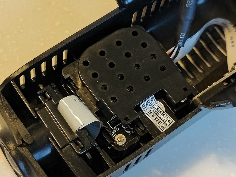

Демонтировал я видеорегистратор из штатного места, т.к. по всем экспериментам и предпосылкам он был жруном.
Напряжение с него не пропадало, был всегда запитан. По замерам он жрал порядка 100 мА... что существенно при максимально допустимых утечках 40-60 мА.
Запитан он был почему-то не как у всех (судя по Д2 у большинства он запитывается через разветвитель от датчика дождя). Здесь же кабель уходит куда-то за верхнюю обшивку и далее..
Итого, поскольку ставил его пред. владелец, а я собственно и не пользовался (т.к. рядом стоит мой 70mai) - решил его снять совсем.
Почему он стал жрать, хз - возможно и скорее всего после переподключения при замене лобового стекла в марте 24 года...
Так что, если кому нужен такой регистратор. то пишите. Модель и пр. установить не могу... если кто по фото узнает спецификацию и подскажет, то буду рад:)
Кстати если подскажите номер родной заглушки, которая стояла до интеграции регистратора - буду признателен, надо теперь брешь закрыть)) хотя можно тем же НЕподключенным регистратором прикрыть.
@jon Жень кстати во время измерения утечки потестил отдельно расход на твою OBD-фишку - примерно 20мА потребляет она, что в вполне хорошо)
У меня в итоге с этим нештатным регистратором (утечка тока в состоянии покоя авто под охраной) - 110-130 мА.
Без этого регистратора - 10-40 мА.

@Azuro,у меня такой же регик, снимает норм, не отсвечивает, запитан "как надо"))) а заглушку пошукай под полом багажника, или где нибудь рядом с запаской. Я свою заглушку туда сунул, чтоб не потерялась, места там дофига. Ну или выменяй заглушку на регик )))
У меня тоже такой,провод так же идет по потолку,потом по стойке и уходит в блок предохранителей под переднем сидением пассажира под перчаточным ящиком,вроде норм не кушает АКБ)
