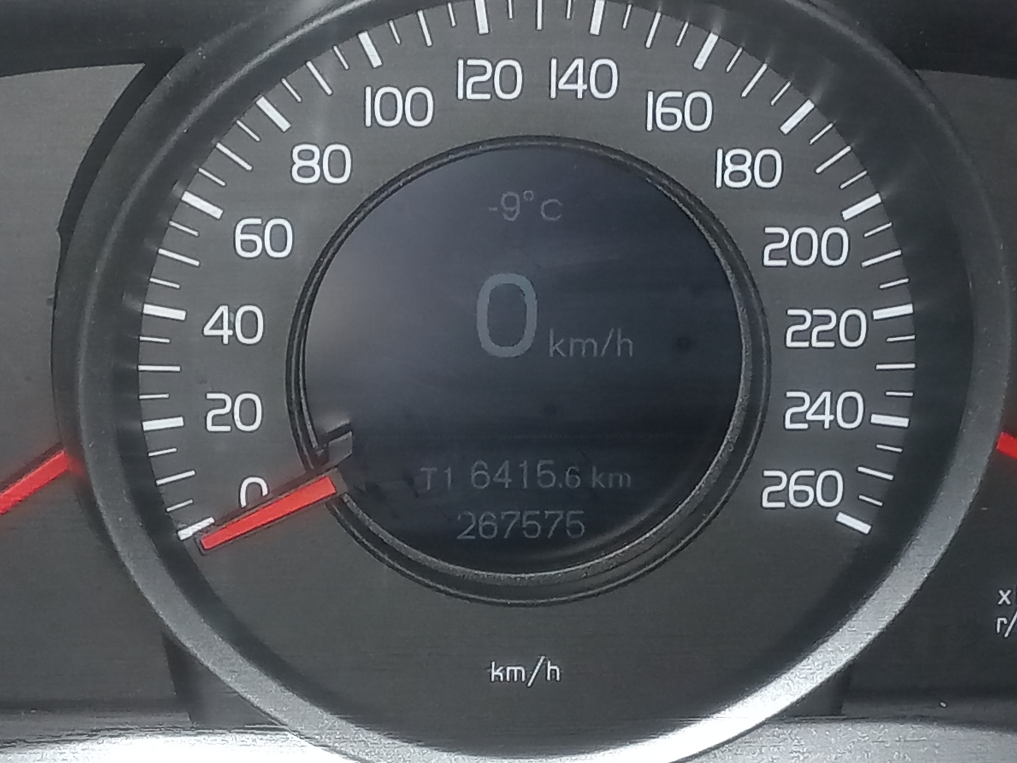

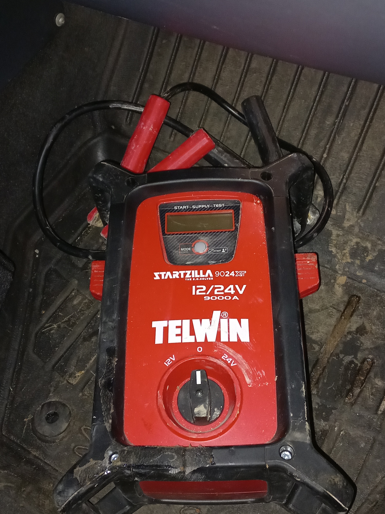

Этот пост был написан в апреле 20го, 3 с половиной года назад. Аккум умер. В начале ноября пару раз появлялось сообщение. Регулярно подзаряжал на выходных. В среду 29.11 утром завел на последнем дыхании. Думал - после работы, сильно не остывший заведет. Мороз в 10 градусов не дал запуститься. пришлось воспользоваться рабочим бустером (в четверг и пятницу завелся сам). Таким:

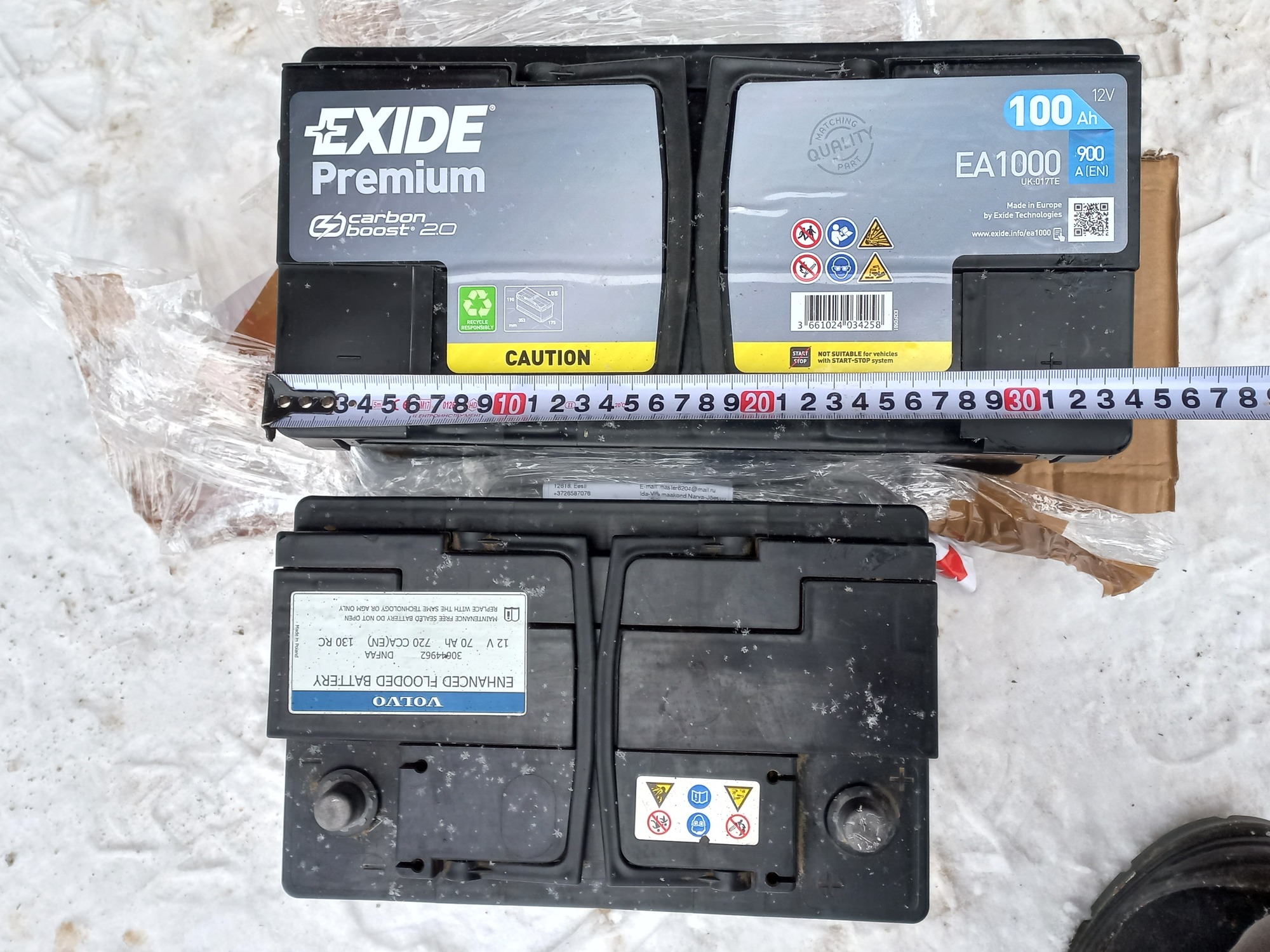

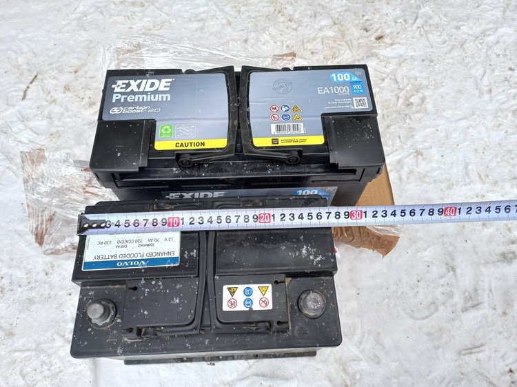

Вечером заказал новый аккум, (перечитал форум насчет размеров, померил ширину и высоту). В пятницу к обеду привезли.
В воскресенье занялся установкой и....
У меня стоял малыш на 70 ампер (я ни разу заднюю крышку не открывал), а я заказал длинный 100 амперник.
Ничего, поместился. Теперь я понял, для чего нужна высокая крышка.
Итого - 9 с половиной лет и 267 575 километров. отличный результат!
