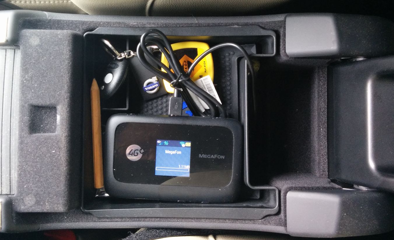

· #211 Опубликовано 21 июля, 2015 Mr.Lyu, Собираюсь в начале августа посетить столицу, заодно заехать к дилеру, залить новое ПО в радиолу. Подскажите у кого вы делали данную процедуру, сколько по времени и каков ценник?Обновление Sensus Connect до 2015 г. само по себе стоило 7 руб (не тыс, а единиц рублей), но плюс процедура заливки 0,3 нормочаса. Что-то около 900 руб получилось.Делал в Независимости на Ленинградке. Но делал сразу с Polestar, так что не знаю, как по времени. В сумме вышло около 3 час, но я не ждал, а съездил на работу.Для появления Wi-Fi пришлось приезжать вторично. Делалось по гарантии, т.е. бесплатно, т.к. Wi-Fi не появился после обновления Sensus. А появиться он должен был в течение 72 час. Так что подозреваю, сразу накатить то обновление не получится. Во всяком случае, бесплатно... Впрочем, если проблема известна, то может и сразу сделают.Кстати, на фото видно, как вписался роутер на полочку в подлокотник. Поделиться сообщением Ссылка на сообщение Поделиться на другие сайты
