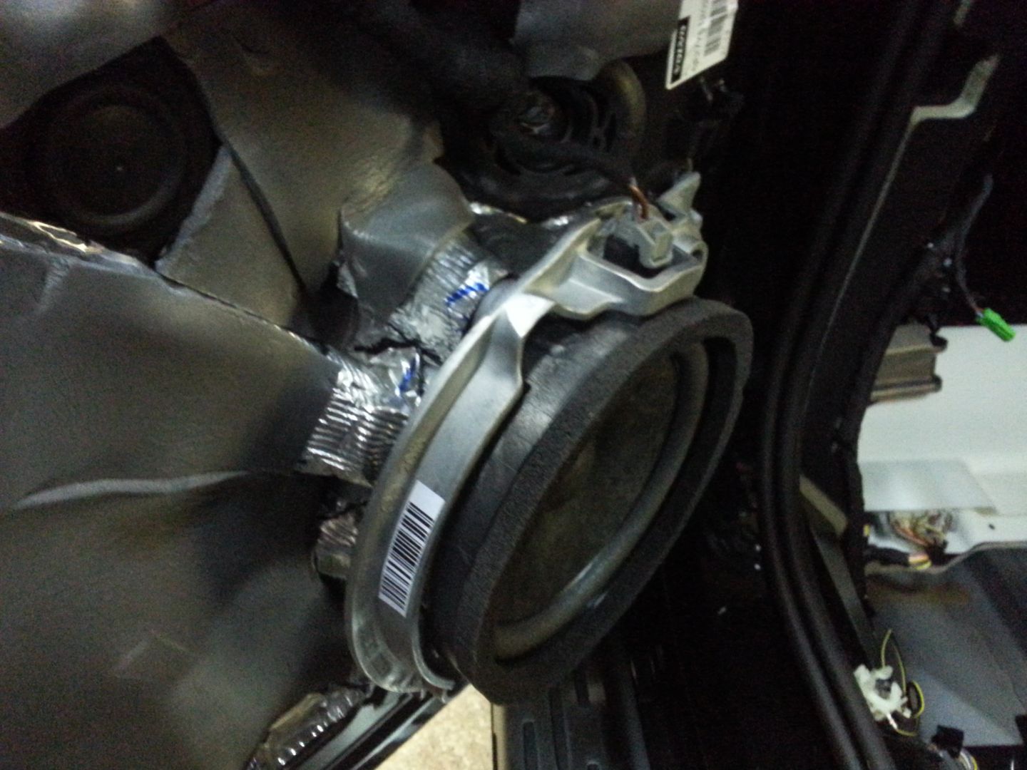

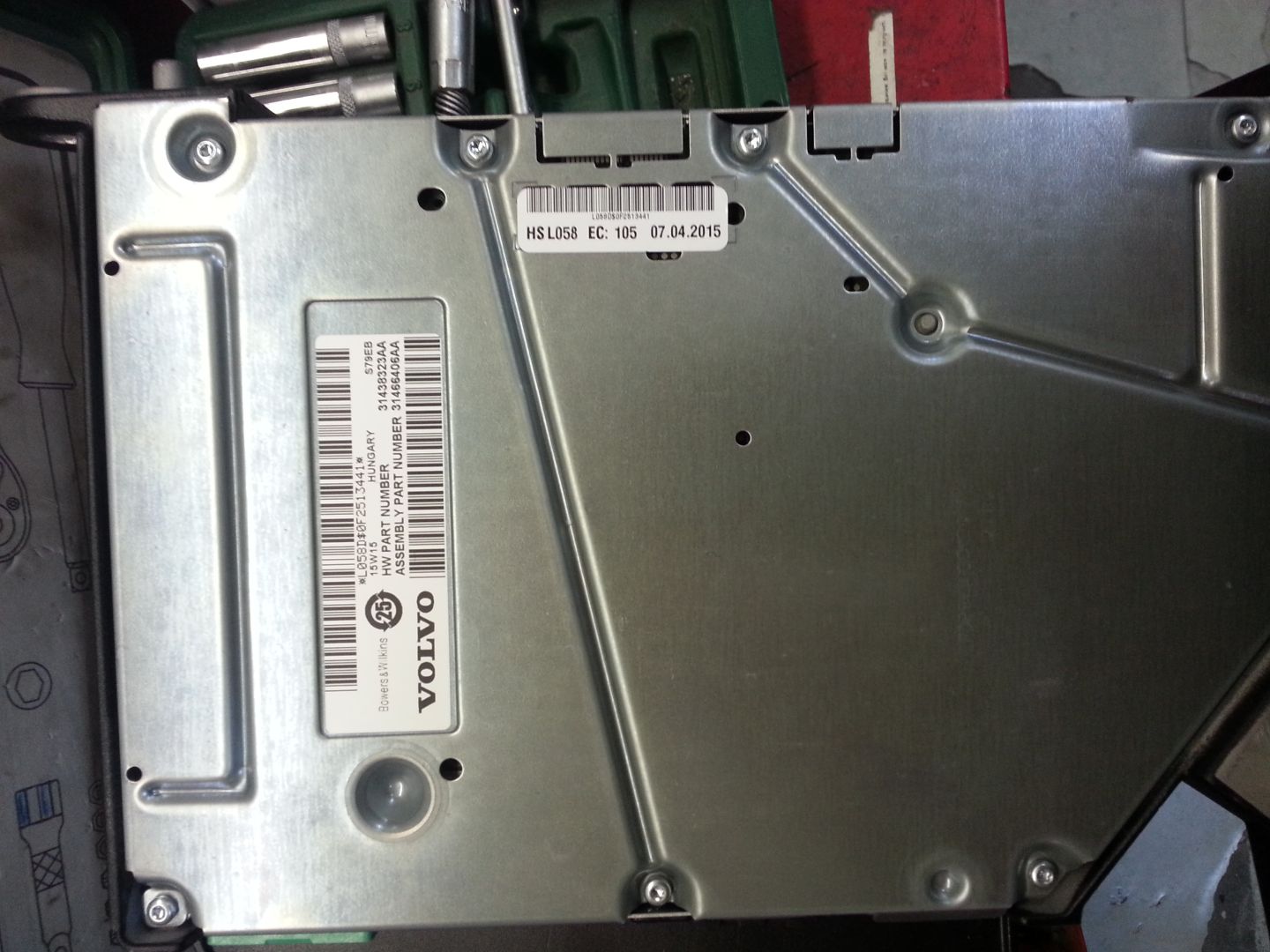

Немного "внутренностей" от Bowers&Wilkins
Штатный усилитель и динамик в двери.
Усилитель Bowers&Wilkins вполне себе добротный, с вентилятором.
Динамики - целлюлоза без лицевой пропитки, высший пилотаж.
Обратите внимание на мощное дюралевое кольцо, крепящее динамик и как бы изолирующее его от карты.
В ОЕМ вижу впервые.

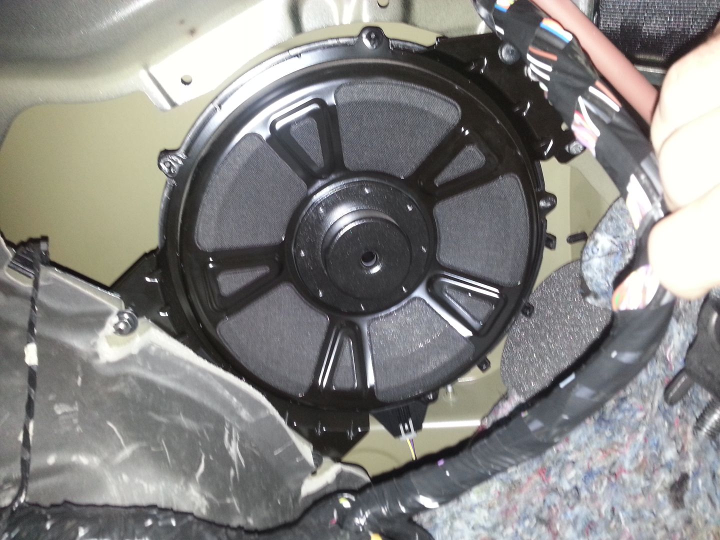

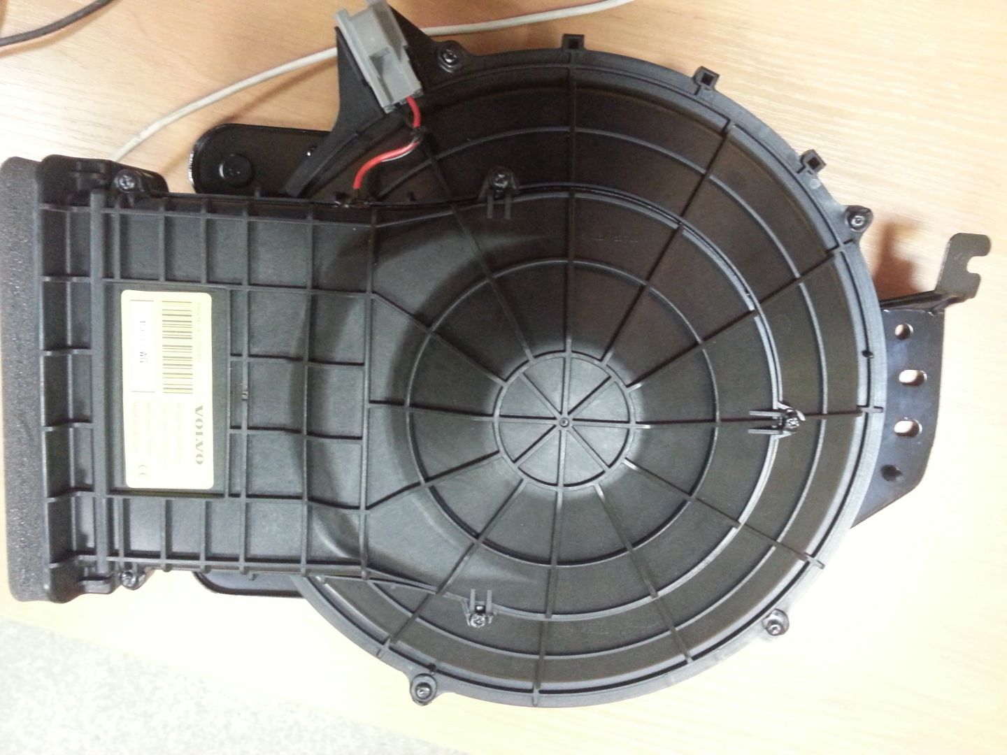

Штатный сабвуфер в правом крыле.
Размер 10", корпус похож на большую "улитку" звукового сигнала:D

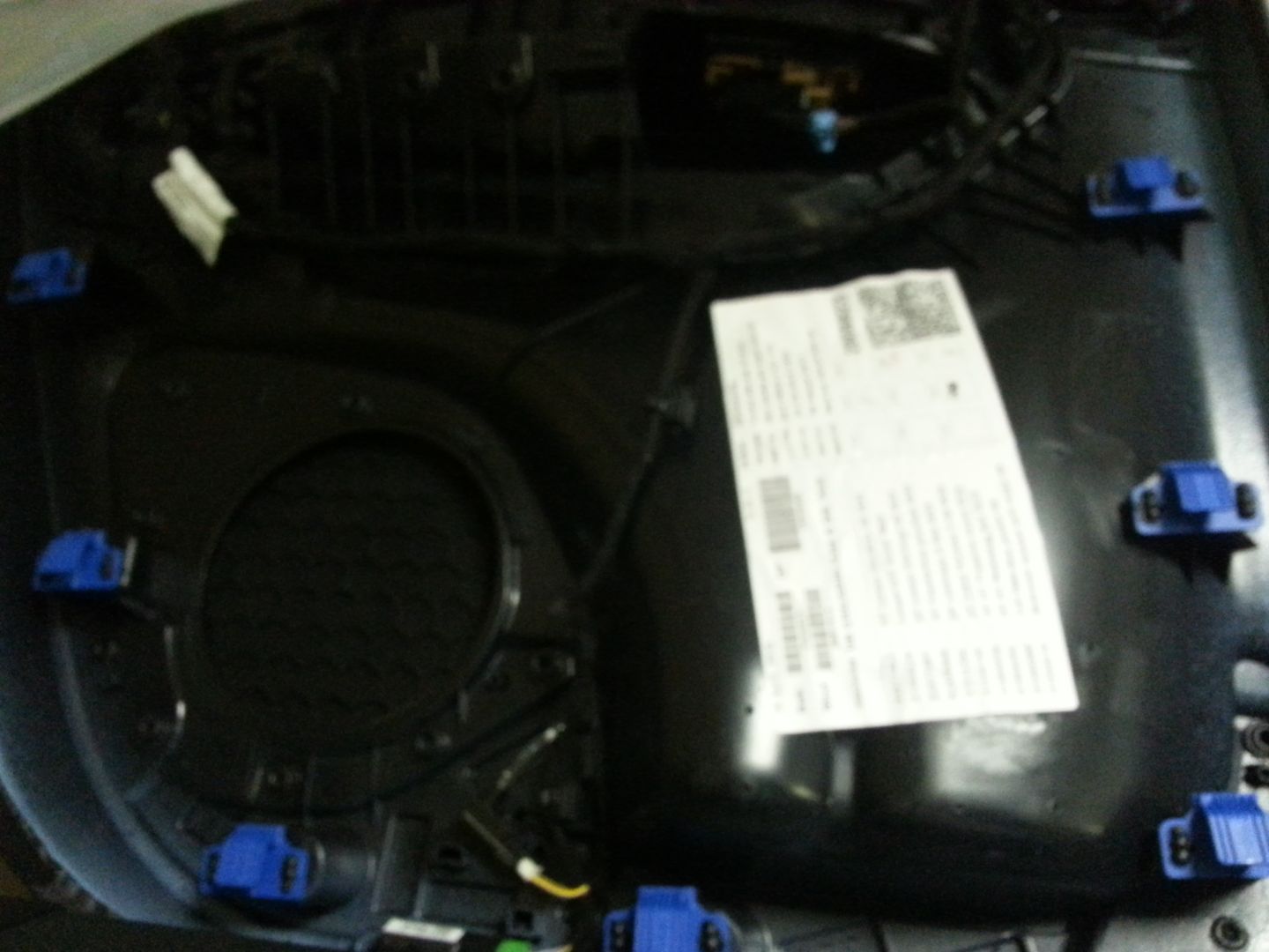

Дверная обшивка.
Обратите внимание, что классических "пистонов" больше нет.
Синие крючки и винты.

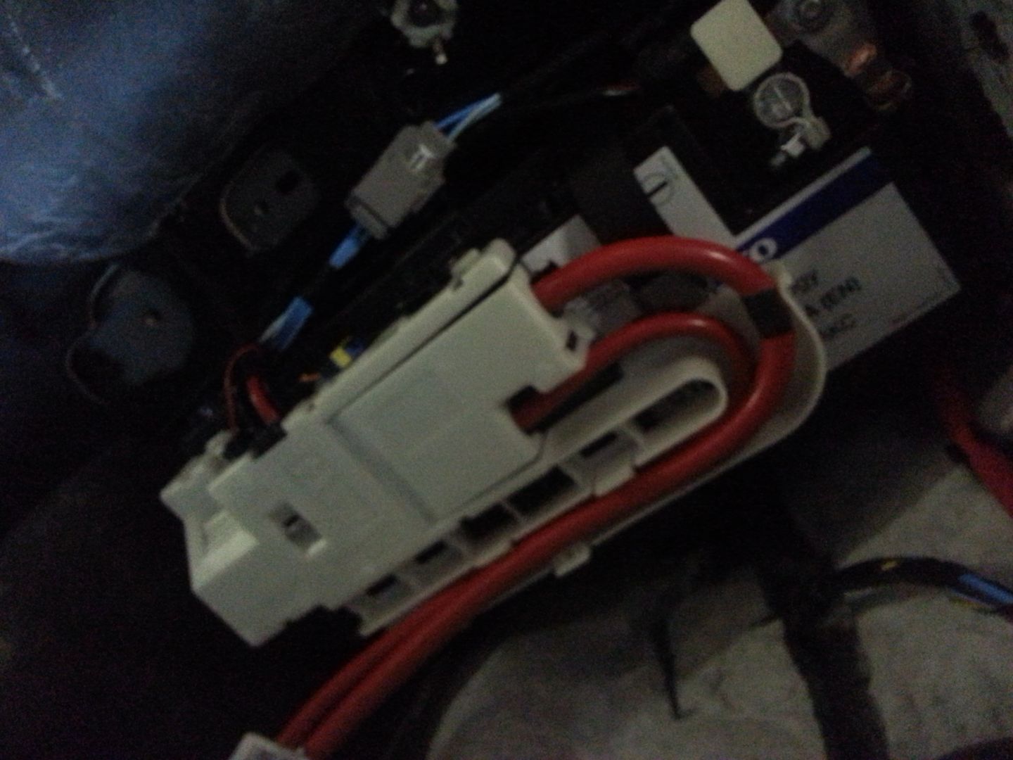

АКБ с пиропатроном и умная зарядная клемма.
К ней подключать доп.оборудование на постоянной основе нельзя.
Только зарядное устройство

геморой за гемороем....:mad:
Ноздри большие, площадь радиатора большая, есть риск повреждения камнями.
Защитная сетка так и просится.
Я вот туплю наверное, но какое такое оборудование Вы мечтали туда подключать "на постоянной основе"? )
