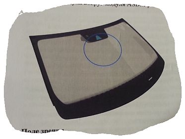

Я пробую завтра выложить фото мертвой зоны на лобовом.

Мертвая зона на лобовом нового ХС90
А какие последствия будут если туда что нить повесить?
Там находится модуль ADSM, отвечающий за Intellisafe Assist (City Safety)
Если на ХС60 система работает посредством лазера, то здесь радиочастотный канал 76 гГц.
Если в указанной зоне появляется какая-либо отражающая поверхность, то система будет работать неадекватно.
Если на стекле в указанной зоне трещина или скол более 3мм, стекло под замену.

Под него я не планировал ничего вешать. Справа повешу регистратор маленький, а ниже - держалку для смартфона, служащего навигатором. Думаю, особых проблем не будет?..
Что делать будем, коллега? ))
Да пусть у нас в жизни это будут самые сложные проблемы! )) Радар можно на торпеду или в самый низ стекла. Держалку под мобилу в левый нижний угол. от зарядок исходить надо. Регистраторы не юзаю, примета плохая )))
Вобщем озадачило, но не трабла-трабла.
З.ы. Блин, я так втянулся, а потом вспомнил, что за рулем ездить-то не буду практически )))
Я бы не стал вешать даже слева или справа регистраторов с дисплеем/GPS/WI-FI
Никчему там высокочастотные помехи.
Только с выносной камерой без встроенного преобразователя
