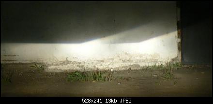

Сгорела левая фара ксенон. Купил 2 новых PHILIPS Xenon Standard. Еще светло было. Встал перед ними в метрах 3-4. Присел перед ними чтоб оценить. И вижу что правая так ярко меня слепит а левая никак. Но нашел и для нее угол яркий. Что может быть? Надо их регулировать? Сервис далеко! Другие наверное не то наверное накрутят.
Подьедь к стене и включи ближний свет, сразу увидишь, они должны светить ПРИМЕРНО вот так post-4406-14518367434778_thumb.jpg

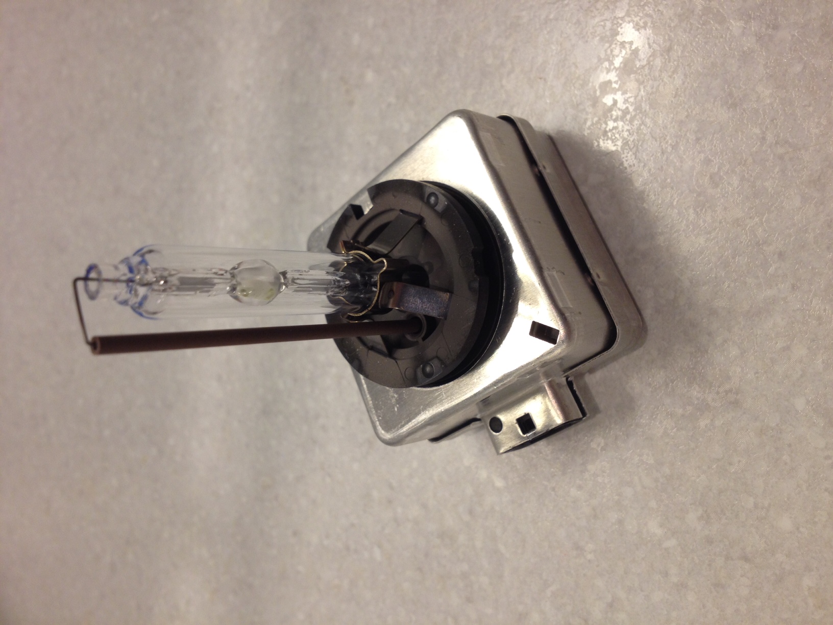

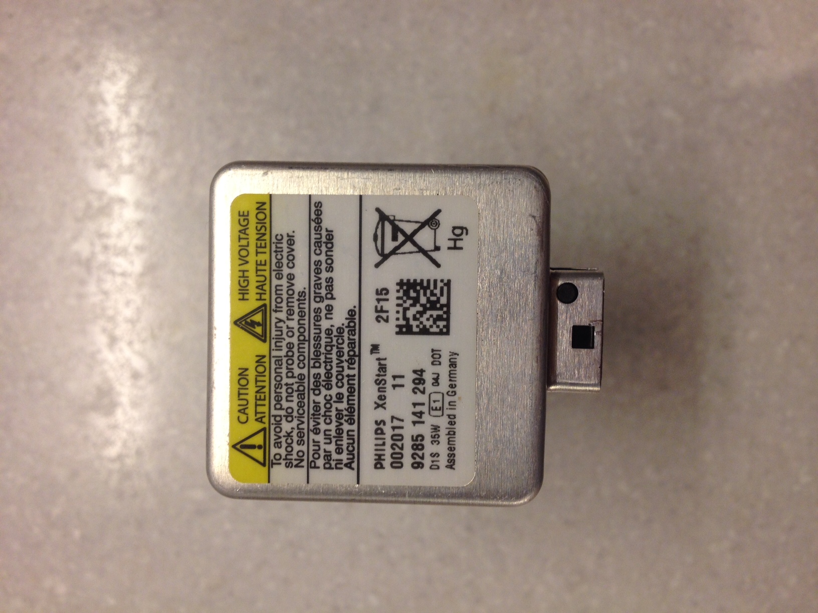

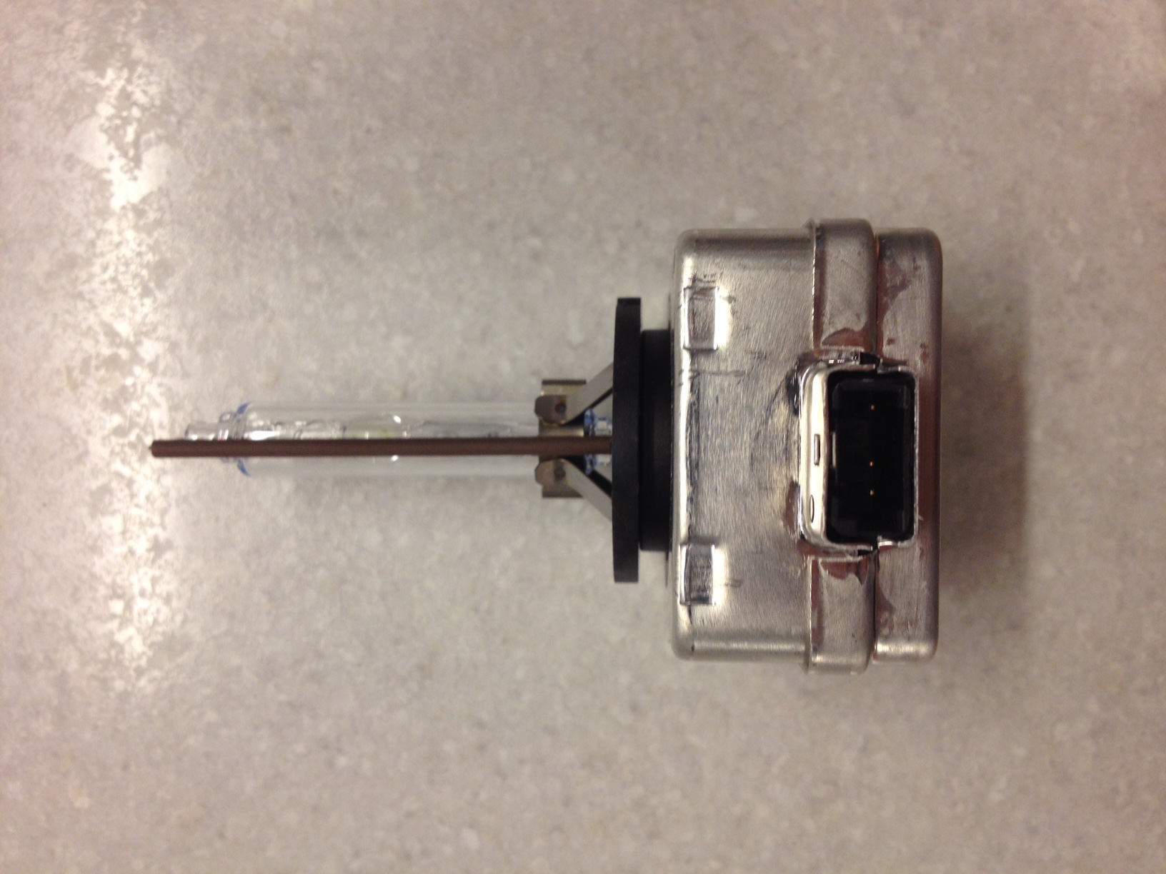

Вот и у меня наступил момент, когда перестала работать левая лампа. Долго думал, заказать из Китая или купить на exist'е. Разброс цен просто феноменальный - от $25 за пару до $120 за штуку оригинал. Визуально выглядят примерно одинаково. В резульате нашел типа оригинал VAG N 105 661 03. Понятно, что может и Китайская поделка. Но стоимость $50 за пару, светят примерно одинаково по сравнению со старой.
Для сравнения выкладываю фото обоих вариантов, может кому-то будет полезно.
Детальный осмотр отличий не выявил.
