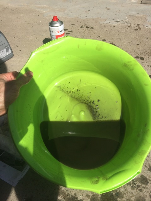

Поменял сегодня масло в haldex в третий раз.
Пробег 50 тык.
Масло чернющее :(
Сетка уже лучше: соплей почти нет.
На дне банки, в которую сливал масло из муфты, присутствуют небольшие скопления "соплей"

@AndreyS,  нет, не пофиксили. ХС70 2016 года, пробег 17000, все в соплях по полной программе. Следующий осмотр по плану на 40-ка тысячах. Думаю, что будет то же самое.
17 минут назад, jon сказал:
Фрикционы стёрлись в ноль:drool:
