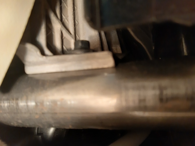

Погоревал немного и решил все переделать. Питание взял под бардачком, левый блок предохранителей позиция № 30 (самый нижний, правый разъем) это питание подвески four-c (которой у меня нет). Питание ( "+") появляется, когда заводишь двигатель и исчезает, когда глушишь двигатель (для меня очень удобно). "Массу" для регистратора взял в кронштейне сверху от этого предохранителя (не знаю, что это), просто прижал  провод болтом, предварительно его ослабив. Неделю видео регистратор работает без нареканий.
