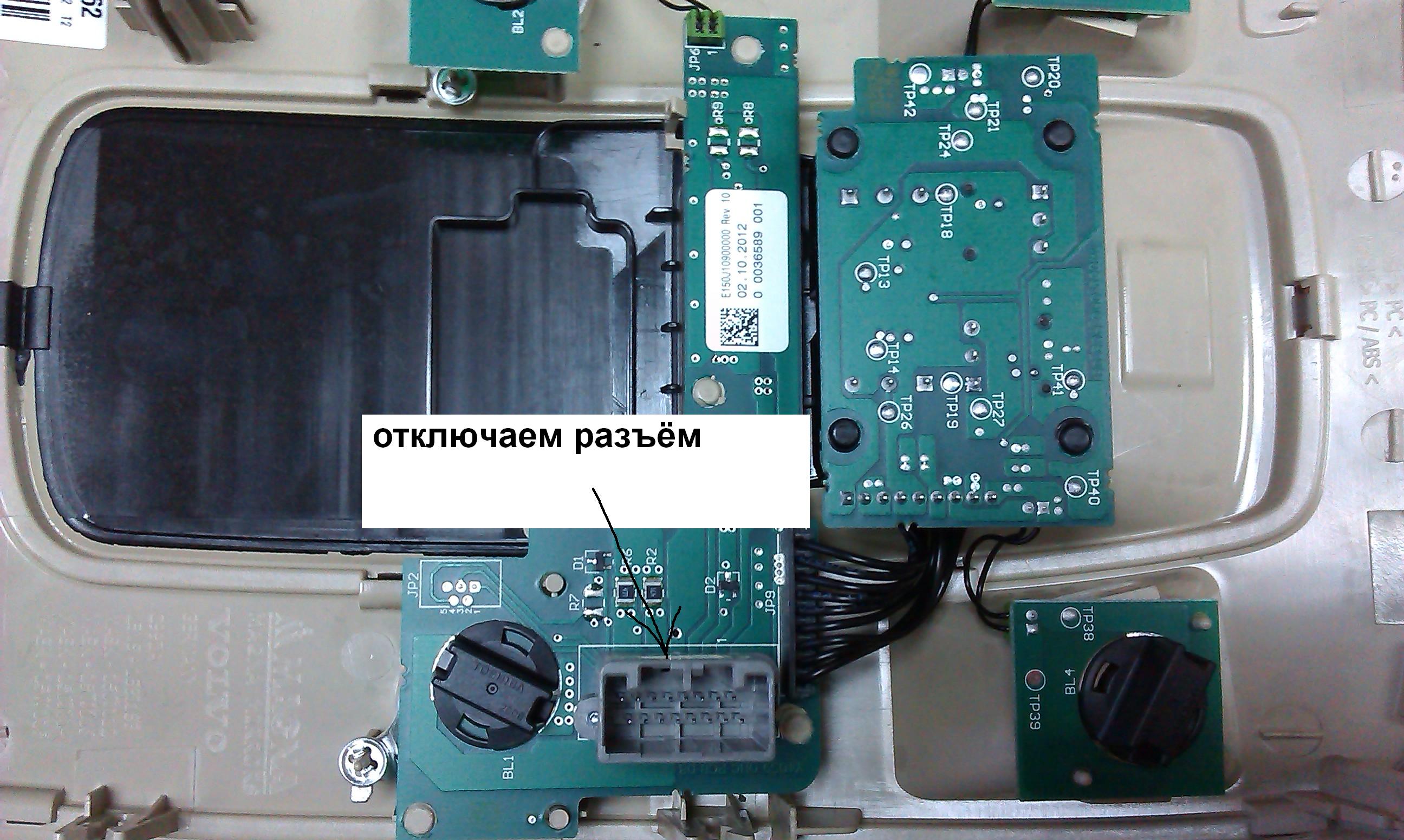

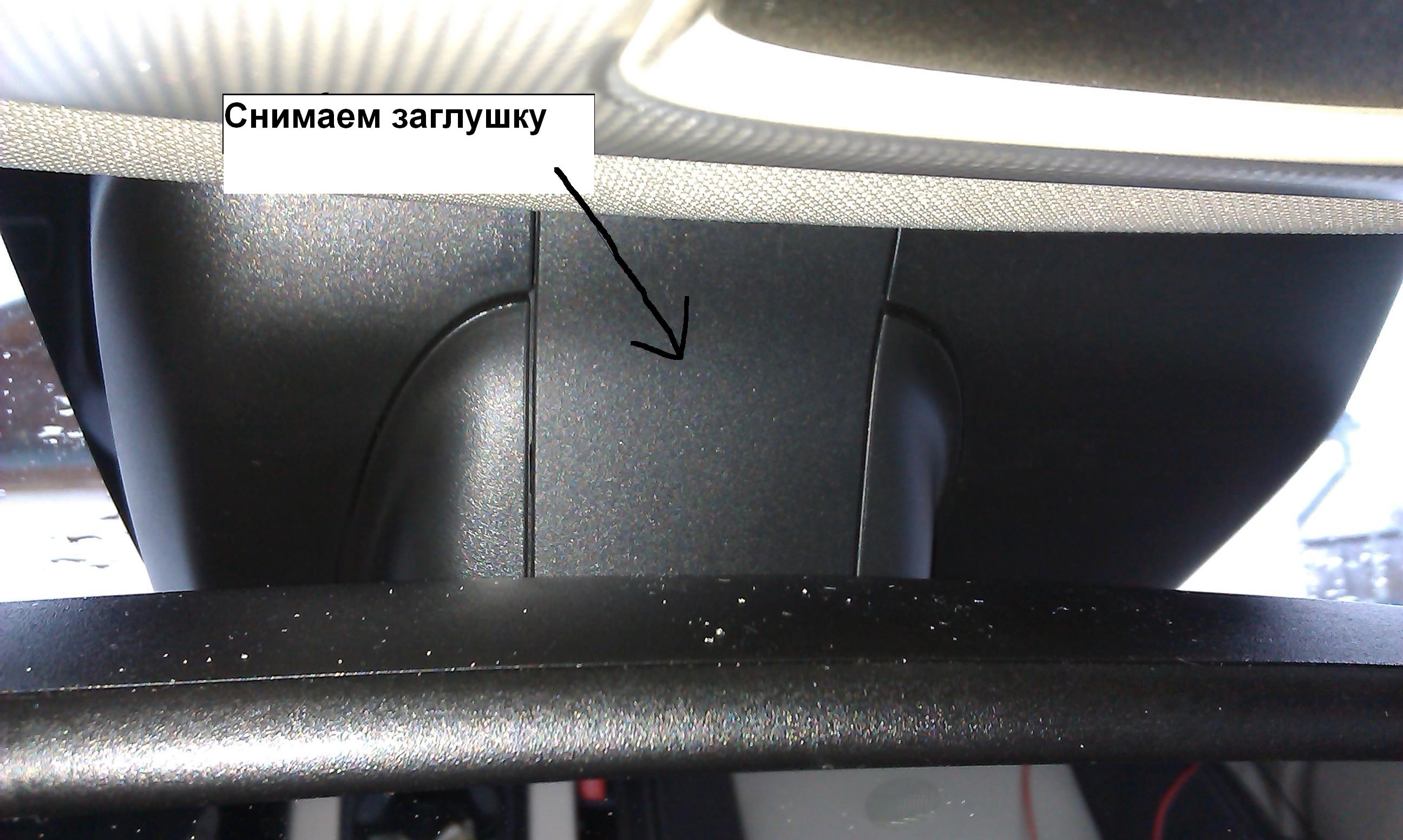

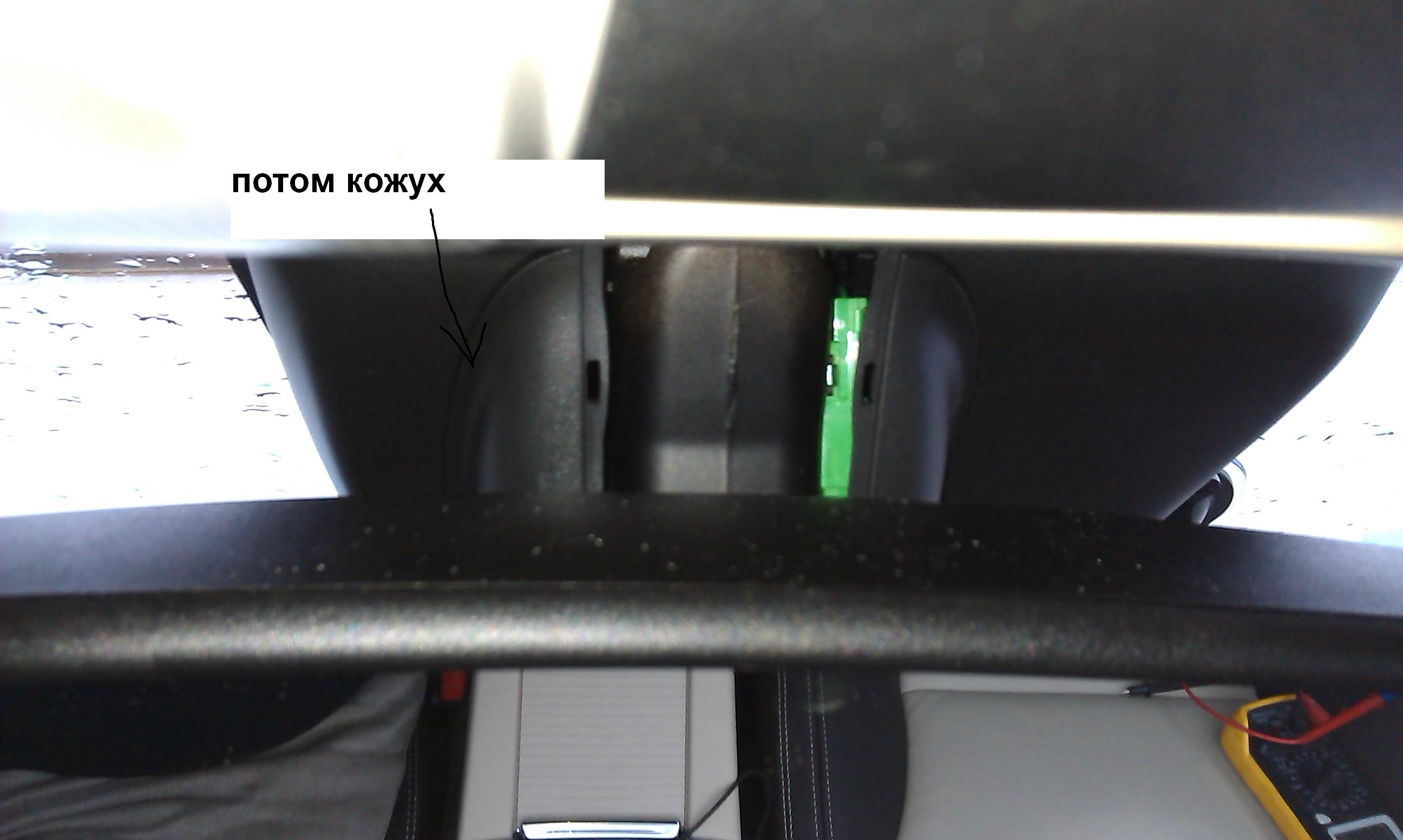

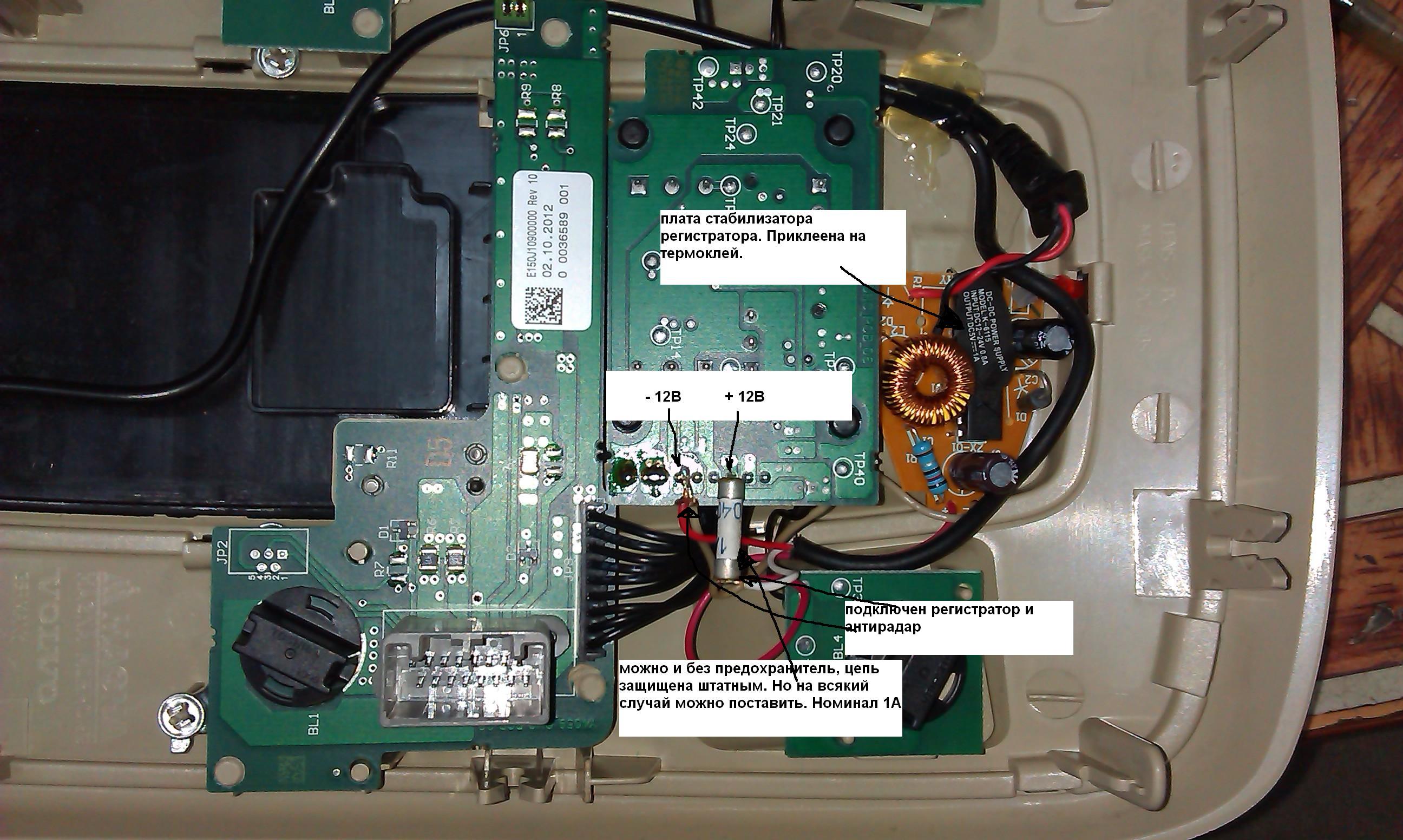

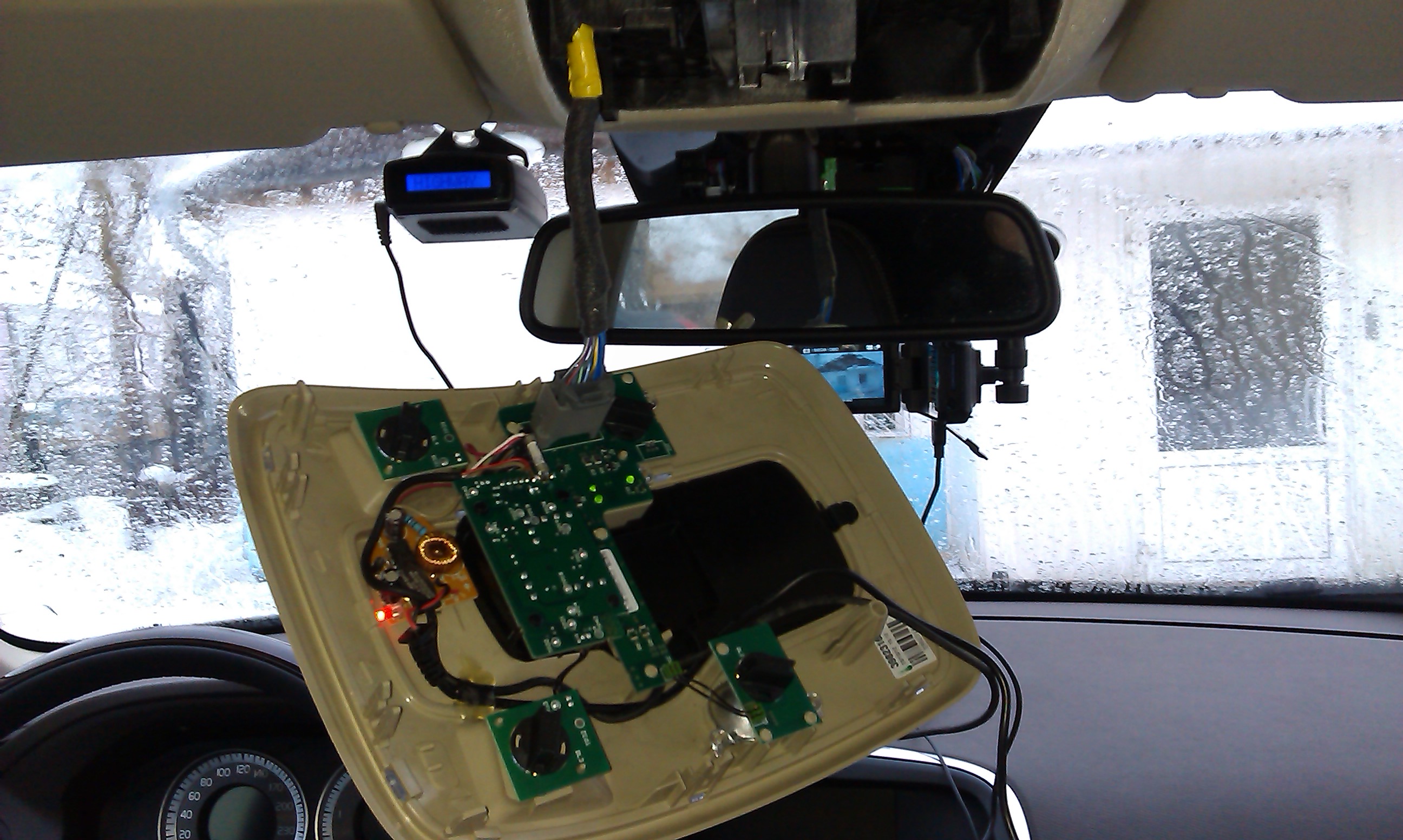

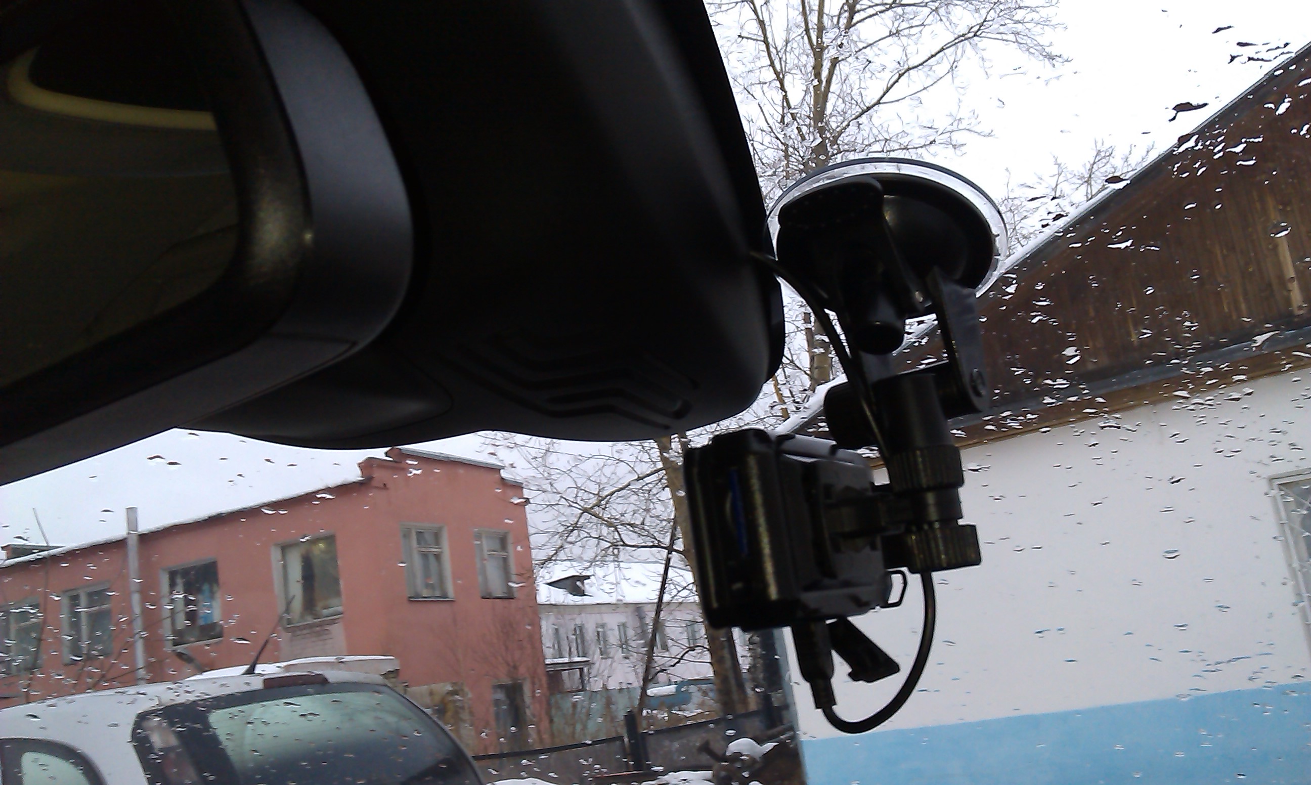

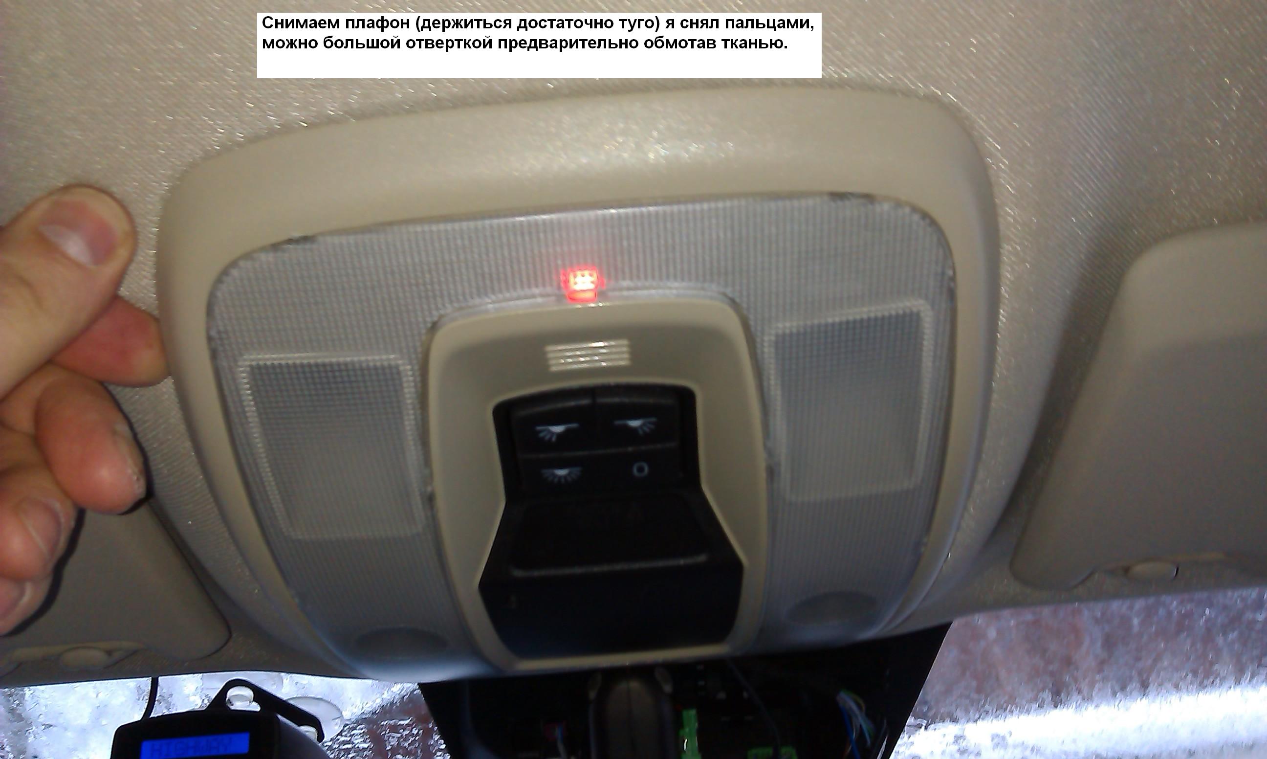

Подключил регистратор и радар к плафону, уже почти полгода работает без проблем и никаких соплей по салону. Небольшой фото отчет.
