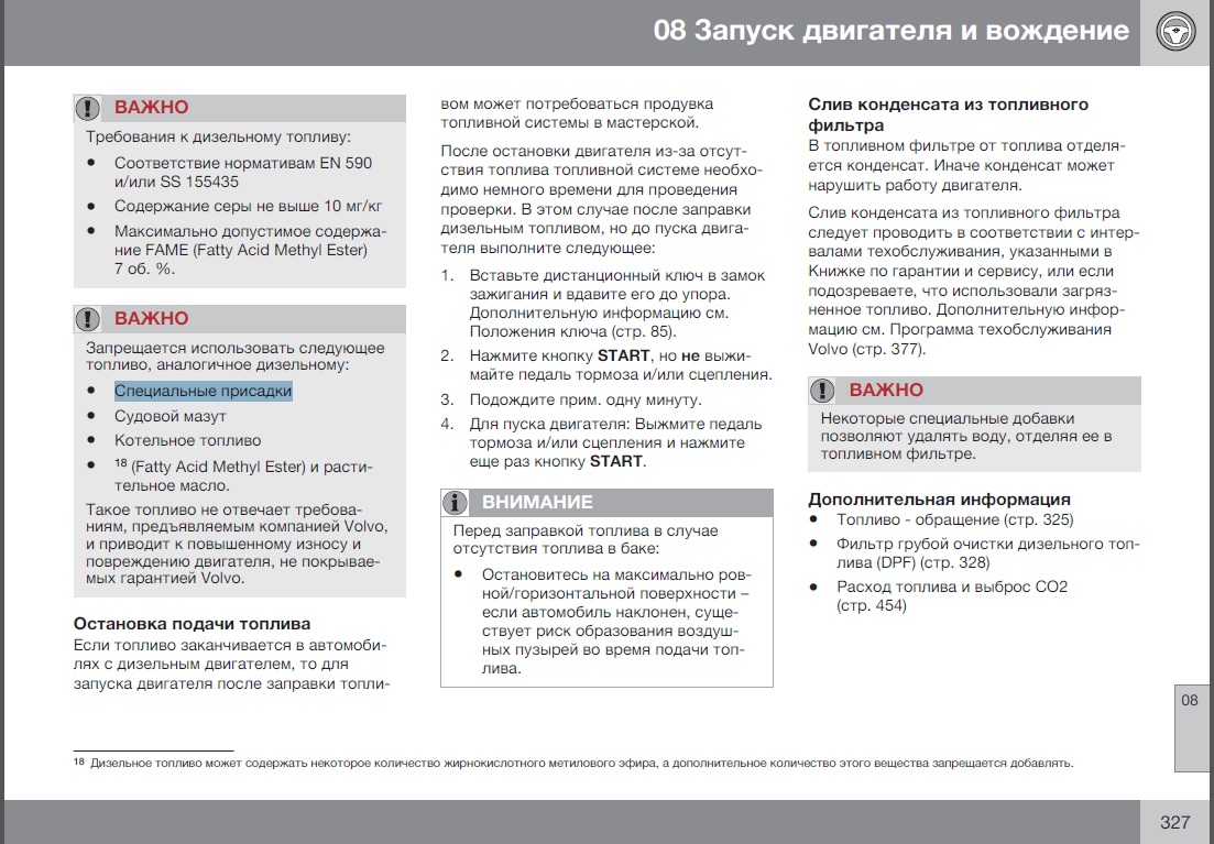

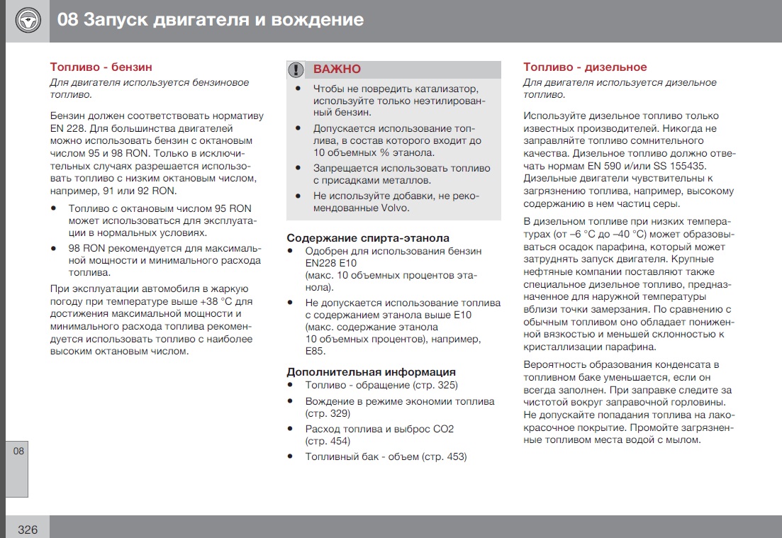

про кастрол ТДА не скажу, но вот что написано в мануале в электронном формате для ХС60 (2015 мг) - страница 326,327:
"Запрещается использовать следующее топливо
- специальные присадки
- судовой мазут
- котельное топливо
- ... и растительное масло
Такое топливо не отвечает требованиям ...Volvo и приводит к повышенному износу и повреждению двигателя, не покрываемых гарантией Volvo"
Не знаю, может быть не совсем корректно называть присадки топливом, хотя, льются-то они в бак, да и если верить производителям (тому же Ликви Молли), то их присадки произведены по стандарту EN590 (дизтопливо)
На ст. 326 указано лишь про то, что надо учитывать свойства ДТ при заправке в условиях низких температур. Ни слова про самостоятельное добавление присадок
Ждем комментариев сторонников присадок :cool:
Дабы не произошла подмена понятия и смысла:
- по тексту в Мануале имеется ввиду именно применение иного вида топлива, вместо ДТ, в том числе и присадок в чистом виде, а не в качестве добавок;
- специальные присадки - это совсем не то, что мы здесь в основном обсуждаем и то, что продаётся в магазинах для конкретного применения (антигели, очистители топливной системы или форсунок и пр.);
- специальные присадки - это "химия", которую добавляют в ДТ в ходе технологического процесса производства топлива с определёнными заданными характеристиками......"я так думаю!"
