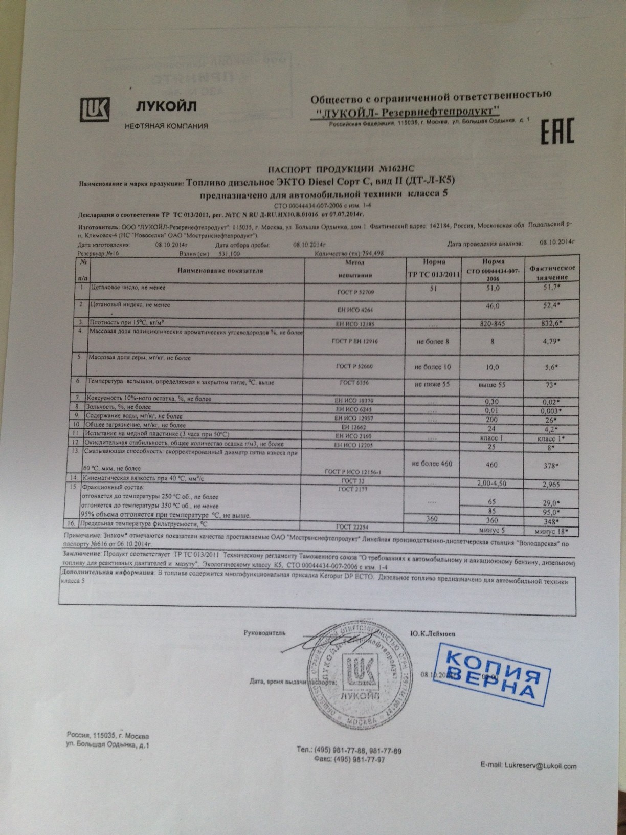

Заехал сегодня на Лукойл.
Дизель класс 5, сорт С (т.е. до -5). Фактическая фильтруемость -18.
Содержит присадку Keropur DP ECTO (погуглил - производитель BASF)
Подозреваю, что она снижает температуру фильтруемости.

По большому счету, залив такое топливо, в ближайшее время (до наступления действительно серьезных морозов - более 20 мороза) проблем быть не должно.
Один только вопрос - насколько можно доверять тому, что написано в этом паспорте?

Кстати, паспорт на ДТ, которое произведено не в НОРСИ (нижегороднефтеоргсинтез), а привезенное с нефтебазы - ЛПДС "володарская". Надо спросить, с чего это они не со своего завода возят
Это франчайзинговый ЛУКОЙЛ в Митино. Может поэтому.
Не понял какая связь: класс 5, сорт С и почему (т.е. до -5)?:confused:.
Всех в гугле что-ли забанили? Керопур это мульти присадка, антипенная, смазывающая и моющая, это не депрессорная присадка.
Alexandr 51,
В данном случае это классы экологичности (К4 - содержание серы до 50 мг/кг, К5 - содержание серы до 10 мг/кг).
А, сорта (для топлива умеренной климатической зоны) характеризуются пределльной температурой фильтруемости:
А - +5
B - 0
C - -5
D - -10
E - -15
F - -20
Насчет примененной присадки - сорри, если она многофункциональная, тогда почему "фактически - минус 18"?
Вот нарыл - интересная ссылочка: http://www.nge.ru/g_p_52368-2005.htm
Интересно посмотреть и таблицу Г.1
посмотрел ссылку - еще возник вопрос:
Почему Лукойловцы в названии пишут "вид II", хотя, по указанным нормам и факту это вид III?

Короче говоря, "ДТл ЕВРО 5 сорт C" - это летний дизель.

Вот еще один паспорт с Лукойла на Киевке, у поворота на Внуково.
Тут другой производитель, нет ни слова про присадку BASF, немного больше серы, фильтруемость -10.
Сорт и вид - теже (С II).
А торговая вывеска везде одинаковая - ЭКТО-ДИЗЕЛЬ
luk1.pdf
В принципе, тот же летний дизель ДТ-Л-К5, 5-го эко-класса - содержание серы - не более 10, сорт С - предельная температура фильтруемости - 5 (по факту пишут -10), ну и вроде как ЭКТО - применяе(ю)тся либо одна комплексная, либо 3 присадки: противоизносная, моющая и цетаноповышающая.
