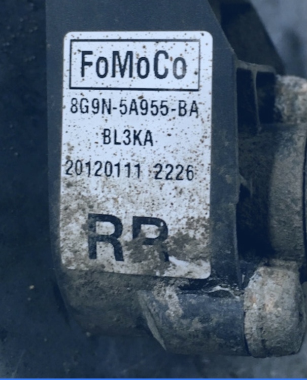

Сфоткал датчики которые стояли до замены. На них ещё наклейки с маркировкой (перед/право, зад/право)
Так, что будьте внимательнее при подборе...

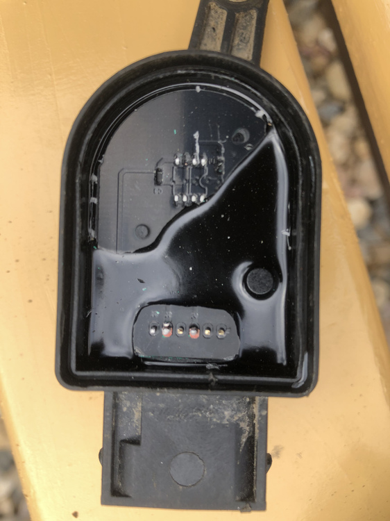

Решил его разобрать.
Внешне похож, внутри ничего общего с нашим.
Да и вообще сомневаюсь, что он выполняет функцию датчика. Скорее просто глушит ошибку.

Значит я зря разобрал рабочий (хоть и наоборот) датчик))

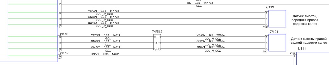

@Zemlenorco,может просто перепиновать разъём? Там всего 3 провода, 2 из них надо перепутать местами.
Подскажите какие, с удовольствием испытаю.
@Zemlenorco,у меня схемы нет. Надо найти схему. Питание понятное дело оставляем, другие меняем местами. Получаем сигнал наоборот. Теоретически питание тестером можно найти.
Изменено пользователем Kirillspb

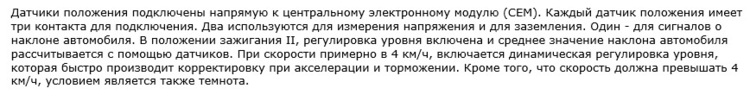

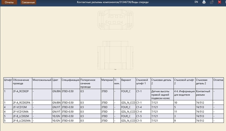

Вот из виды для моей машины.
добавлено через 4 минуты
Распиновка разъема
Распиновка со стороны разъема CEM
С53 - заземление
#C35
#C2:35
Датчик задней оси, сигнал управления
Ulow / Ulow
U=0-5В при включенном зажигании
Резерв в автомобилях до года выпуска 2012
#C36
#C2:36
Датчик задней оси, электропитание
Ulow / Ulow
U = 5 В
Думаю перебросом проводов проблему не решить
в датчике используются три провода
Два провода, это питание и третий - выходной сигнал.
Скорее всего проблема в том, что выходной сигнал датчика имеет "обратную полярность"

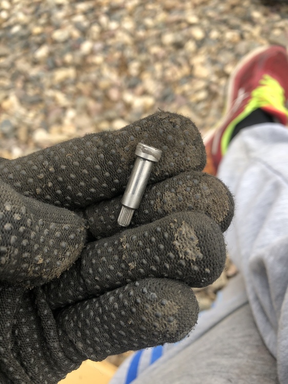

В голове мелькнула мысль, что если переставить рычаг на 180 градусов, то датчик начнет выдавать требуемые значения на выходе.
Но это пока теория
Для этого нужны серьёзные механические изменения в крепеже.
Кронштейн, место для него.
если просто датчик перевернуть, он не умещается
Если снять с датчика тягу,
повернуть ее на 180 градусов и опять одеть на вал с магнитом?
