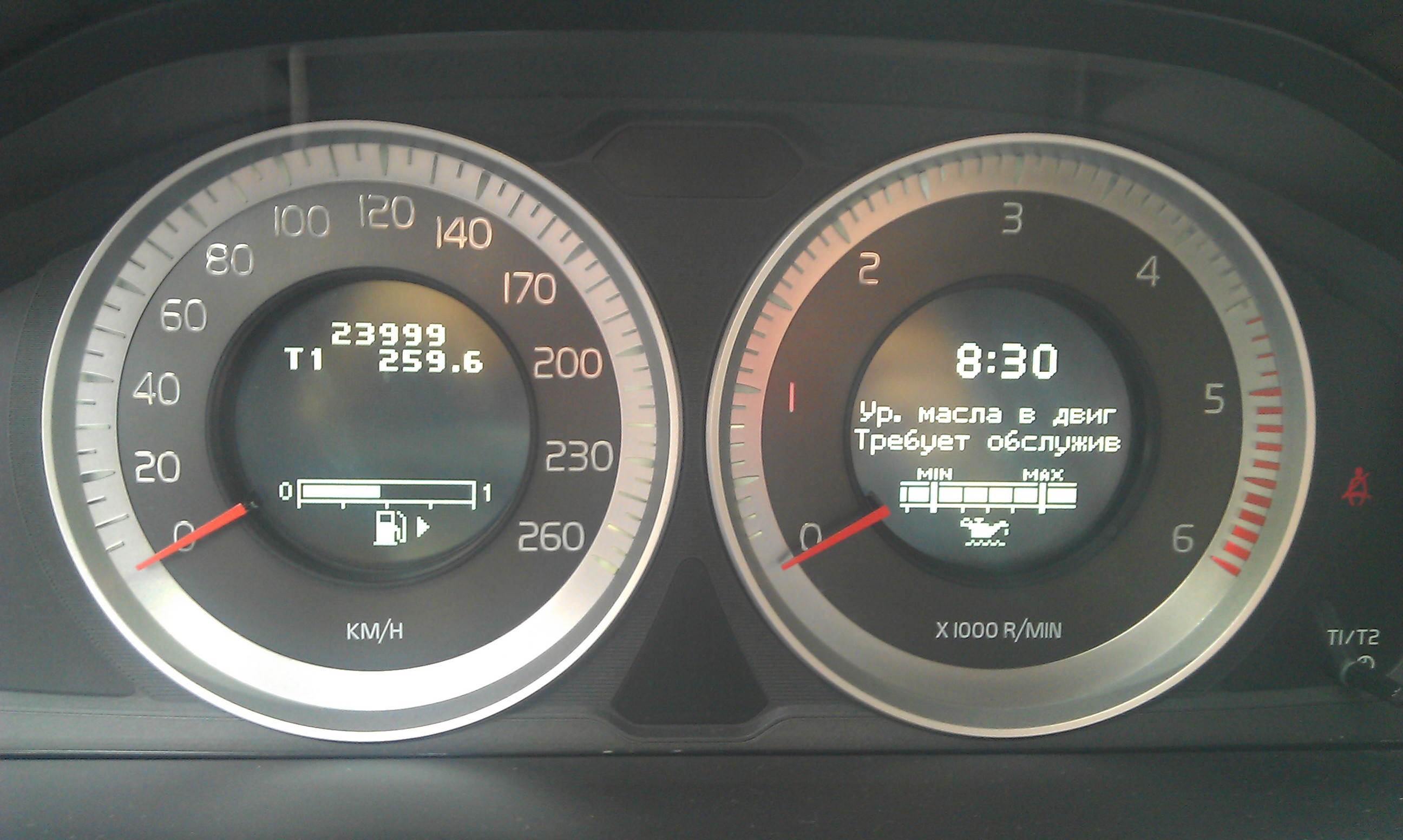

Не сказать, чтоб я сильно расстроилась, но все равно настораживает...
У меня такое сообщение было когда топливо плохое залил.
По поводу текста не знаю, значек который у вас на приборке выскочил, по мануалу, говорит об начале очистки сажевого фильтра. Так, что наверное все в порядке.
Сажевый фильтр у меня на 1000 км впервые очищался, сообщений не было, а вот дымовая завеса была мощная, а тут наоборот - сообщение есть, а дыма не было.
Я постоянно на одной лукойл заправляюсь, на фото видно, там почти полный бак, проехала от заправки 85 км. Может и плохое залили, черт их знает.
А у меня как раз после Лукоила и было сообщение и было это аж 2 раза после заправке на одной и той же АЗС. Сначало пишет, что система требует обслуживания, затем заглушил-завел поехал дальше и она пишет, что система требует ремонта и ограничивает мощьность двигателя, опять стоп-старт, ошибки пропадали и машина ехала нормально. На сервисе оба раза никаких проблем обнаружено небыло.
После первой заправки проехал примерно 250 км, после второй примерно 100 км.
Заеду к ОД, пусть посмотрят, машина ехала нормально, даже с ошибкой, никаких признаков, что с двигателем что-то не так. Потом обнулилась.
Заехала к ОД, сказали, что был завышен уровень антифриза. Все поправили, катайтесь.

Вот и пришло счастье, D3.. сегодня утречком проверил уровень масла , там засада.. обратился к дилеру.. масло заменить отказались . отсасали примерно 0.4 л. , перепрошили ,... будут новости отпишусь .. сказали , что у них это второй случай...

Вчера утром решил проверить масло в двигателе и пришел в ужас!
шкала была полная, а раньше показывала три четверти, позвонил дилеру рассказал, сказали, если есть возможность нужно приехать, приезжаю, оставляю машину, еду на работу своим ходом. Через три часа звонят и говорят, что у вас по сервисному щупу действительно самый максимум, сказали что слили опять до 3/4, при этом они провели исследование масла и саляры в нем не обнаружили.
Потом минут через пять перезвонили и предложили обновить ПО до версии 2.0 я согласился.
Приехал забрал машину, вот уже второй день катаюсь, пока все норм.
На сколько я понял, на машине 12 года выпуска такого быть не должно!
Что же это тогда было?
