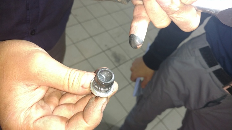

Всего лишь пробку открутили ...

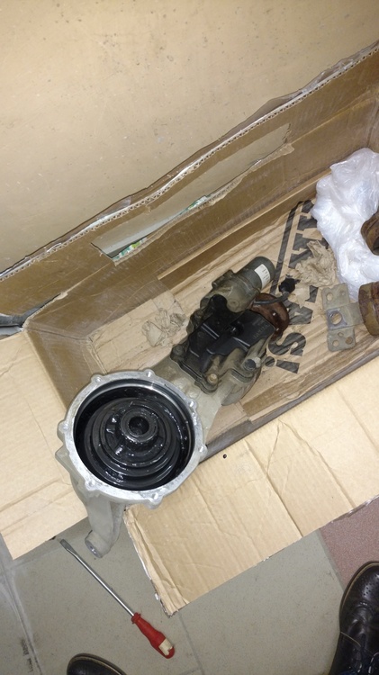

Короче говоря, был заказан из Швеции редуктор вместе с халдексом и насосом. Успешно приехал дней за 10-12 курьером. Пробег 12000. Заменен, все работает теперь, благодаря одному из московских дилеров.

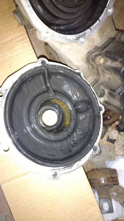

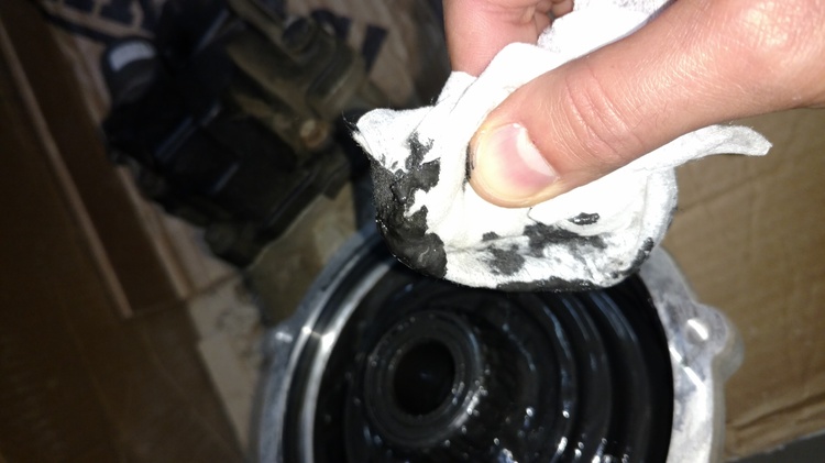

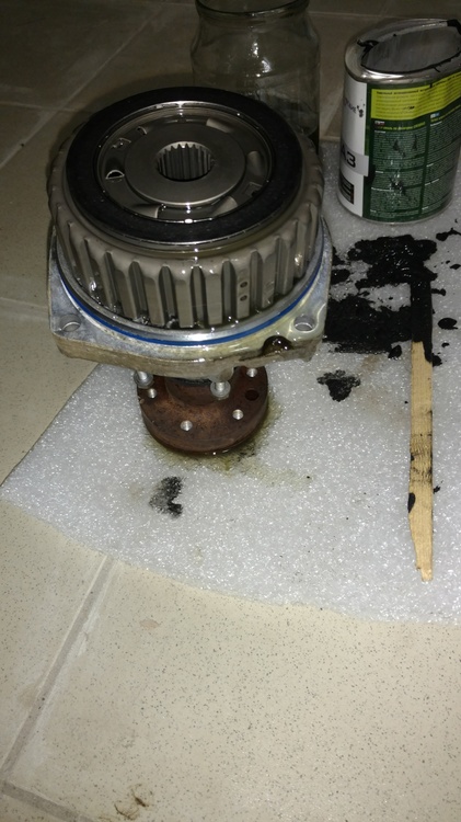

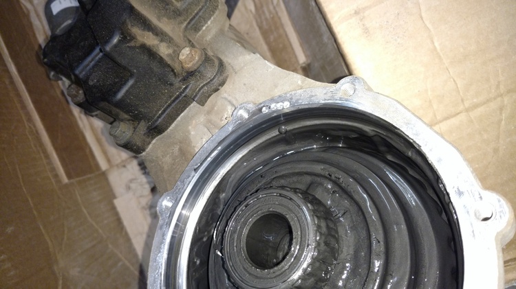

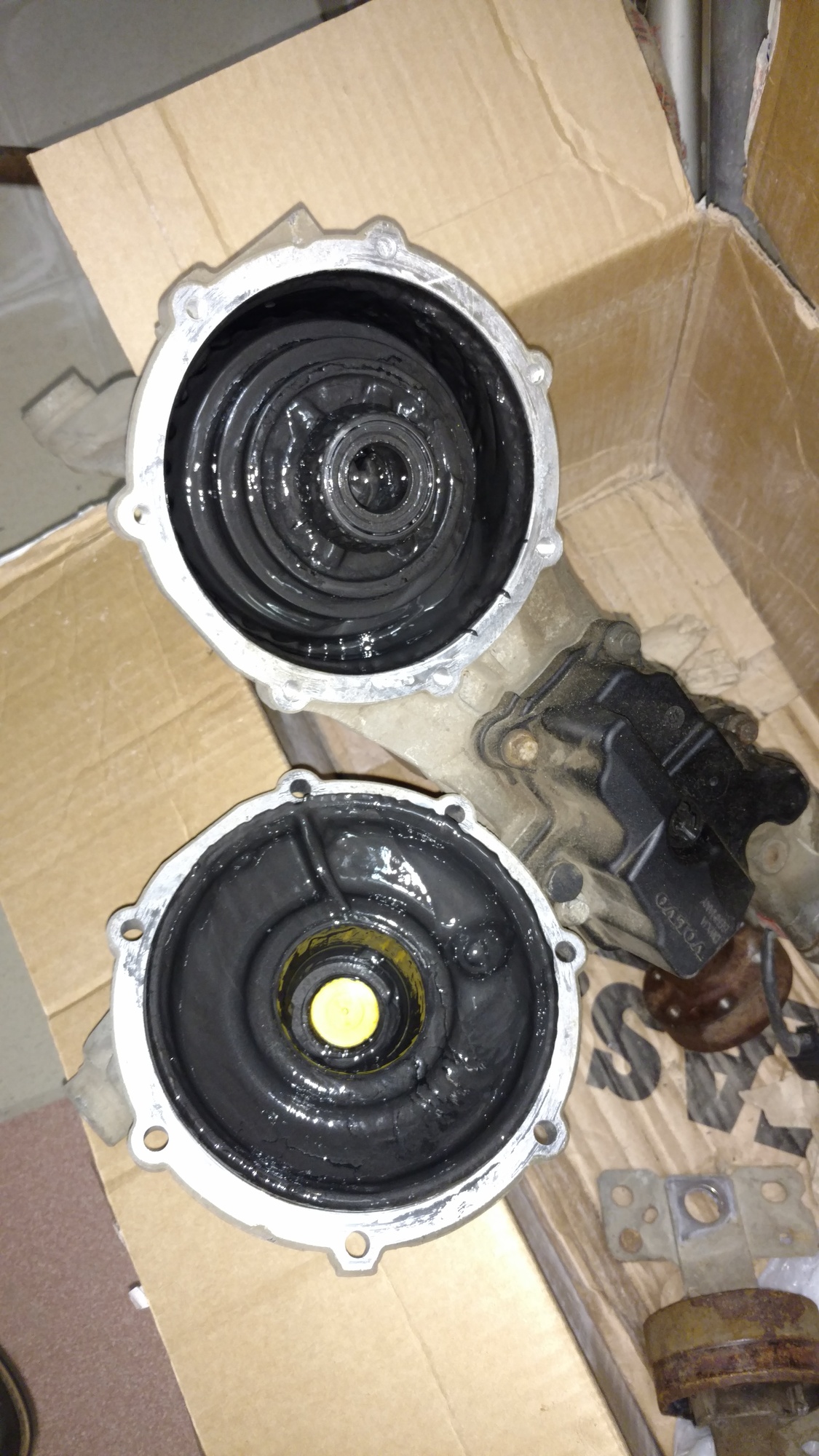

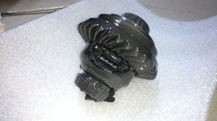

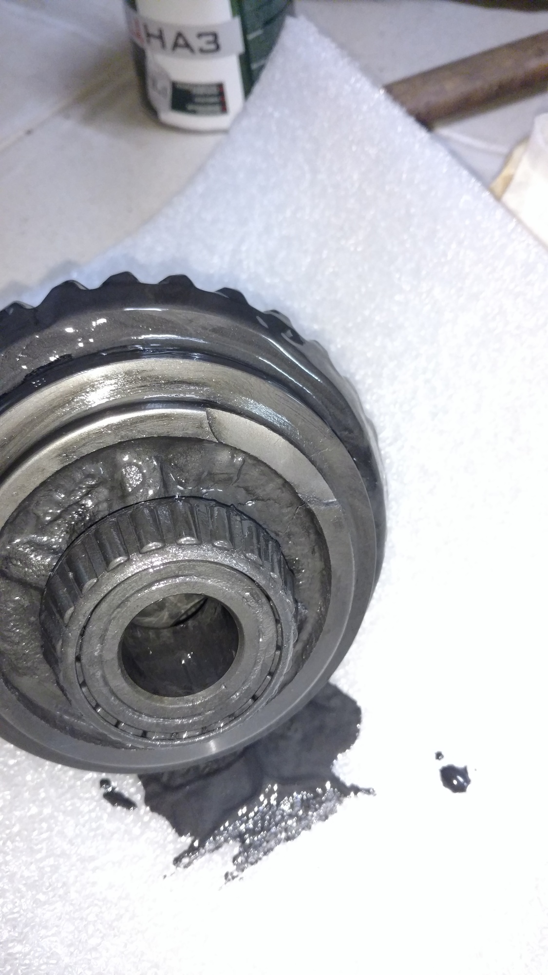

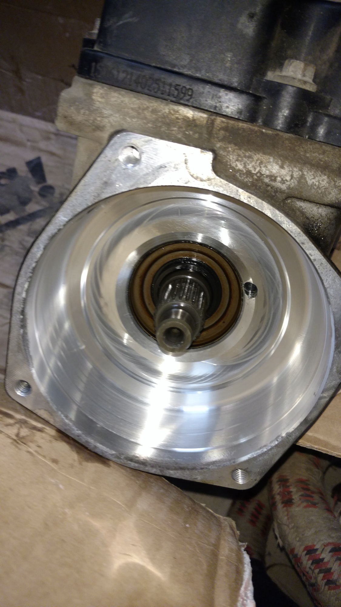

Ввиду пытливости ума, разобрал старый редуктор. Фотки прилагаю. Пока все отмывается, причина поломки не ясна. Скажу пока только, что все промывания муфты халдекс без её снятия с редуктора тщетны. Так как грязи там стекает масса. На фото муфта, в которой дважды менялось масло. На 45тыс примерно и на 53тыс. Причем масло на 53тыс. стекло чистое. Вся грязь осталась в муфте.
В 27.09.2017 в 12:52, Bizkvit сказал:
Судя по этим фоткам, муфта (Халдекс) достаточно чистая. Пакет фрикционов без всяких отложений.

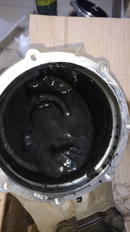

А вот  в редукторе, да, непонятная "шняга" чёрного цвета, да ещё и не понятной консистенции...
Для справки: Редуктор и Халдекс раздельные узлы (собраны воедино) и масло в них применяется/заливается разное.

из угловой передачи слили вполне нормальное масло судя по цвету и консистенции, а вот из редуктора жижу как на фотах выше.
мастер сказал, что это типично для этих машин...

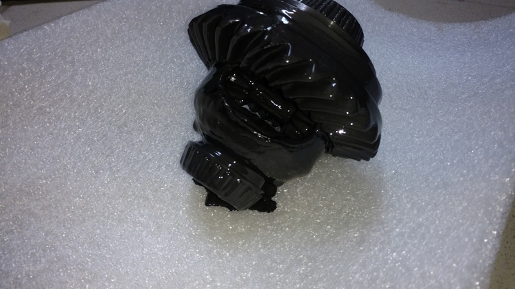

@Staryi, конечно разное масло. В редукторе получилась смесь стружки и масла. Только какого, неизвестно. Возможно предыдущий собственник залил какое-то Г. Знаю только , что правым задним колесом был наезд на препятствие. Это, скорее всего, и есть причина образования жижи. Видимо одно из колёс редуктора сместилось, образовались сколы на колесе, они видны на фото. Потом все это дело размолотило, вот и результат. По поводу чистоты халдекса. На фотке масло халдекс непосредственно слитое из него при отделении от редуктора. Вся сборка снята с машины. Это то, что не сливается при снятии насоса и картера.

Это хоть на масло похоже. А в редукторе, конечно, жуть.  :hmm:
1 час назад, Bizkvit сказал:
И стружки... Возможно. Вот ведь как оно...
@Staryi, да, там не масло. Консистенция гуще сметаны. Со стенок не стекает :)
@AndreyS, куда ж без нее.
Вот я теперь думаю, можно ли восстановить старый редуктор. Колеса на месте все. Только края покоцаны. Может, есть какая технология наварки сколов с последующей шлифовкой...
