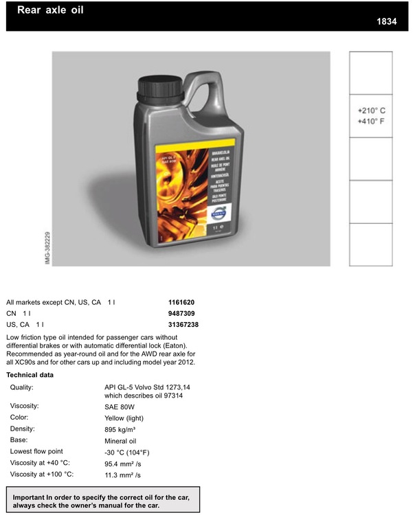

· #50 Опубликовано 6 октября, 2017 Похоже у моего авто в заднем мосту минералка залита GL-5/80W партномер 1161620. У кого есть Вида гляньте пожалуйста. Спасибо. Поделиться сообщением Ссылка на сообщение Поделиться на другие сайты
· #51 Опубликовано 6 октября, 2017 6 часов назад, Mihana сказал: @AndreyS, Андрей ты не менял ещё или уже? Не, не менял. 78ткм уже однако! Надо задуматься. добавлено через 3 минуты 6 минут назад, NaU сказал: Похоже у моего авто в заднем мосту минералка залита GL-5/80W партномер 1161620. У кого есть Вида гляньте пожалуйста. Спасибо. 2 пользователям понравился пост R-Жава на D2... Спасибо за Ваше внимание! Поделиться сообщением Ссылка на сообщение Поделиться на другие сайты
· #52 Опубликовано 6 октября, 2017 @tiggy! А вот этой жижЫ на рынке полно же на замену? (я про то что не только в столицах найти можно). Типа любую лить? R-Жава на D2... Спасибо за Ваше внимание! Поделиться сообщением Ссылка на сообщение Поделиться на другие сайты
· #53 Опубликовано 6 октября, 2017 Получается у машин до 2013 года было залито в задний мост 1161620, затем унифицировали и всех согнали на 31259380 ? Вопрос т.к какая то часть старого масла не сольётся из редуктора и если менять на 31259380, то чем это грозит редуктору? Проще, возможна ли замена одного номера на другой и почему? Спасибо. Поделиться сообщением Ссылка на сообщение Поделиться на другие сайты
· #54 Опубликовано 6 октября, 2017 @NaU, да, тоже задумался. До 2012 включительно. И если они отличаются, то чем? R-Жава на D2... Спасибо за Ваше внимание! Поделиться сообщением Ссылка на сообщение Поделиться на другие сайты
· #55 Опубликовано 6 октября, 2017 29 минут назад, NaU сказал: Вопрос т.к какая то часть старого масла не сольётся из редуктора и если менять на 31259380, то чем это грозит редуктору? Проще, возможна ли замена одного номера на другой и почему? Спасибо Заменили на синтетику... добавлено через 1 минуту @medvezavr, @tiggy! Что делать? Тут человек спрашивает как менять минералку на синтетику? R-Жава на D2... Спасибо за Ваше внимание! Поделиться сообщением Ссылка на сообщение Поделиться на другие сайты
· #56 Опубликовано 7 октября, 2017 @AndreyS, да, про минералку и синтетику я понял. Тут ведь как, главное не навредить. Поделиться сообщением Ссылка на сообщение Поделиться на другие сайты
· #57 Опубликовано 7 октября, 2017 Молча и на выдохе:) У меня вообще в редукторах TM-5 75W-90 залит, у многих уже аналогичный Вольф и ничего:) Старое масло отсосать сколько отсосется и залить новое. Все. 2 пользователям понравился пост Поделиться сообщением Ссылка на сообщение Поделиться на другие сайты
· #58 Опубликовано 9 октября, 2017 В 06.10.2017 в 23:58, AndreyS сказал: Что делать? Тут человек спрашивает как менять минералку на синтетику? Нет проблем, меняешь и все. Новое судя по всему 75-90 GL-5. Лить любое можно GL-5 с верхней вязкостью 90, хотя я думаю, что и от 80 ничего не случится. 2 пользователям понравился пост Поделиться сообщением Ссылка на сообщение Поделиться на другие сайты
· #59 Опубликовано 9 октября, 2017 Cинтетика Castrol Syntrax Longlife 75w-90 GL (чуть ли не лучшее из лучших по мнению oil-club) стоит в приличном месте меньше 1000 руб. Масла попроще - даже дешевле. На этом фоне платить около 2000 руб. за "оригинал неизвестного художника" как-то лишено смысла. 2 пользователям понравился пост Поделиться сообщением Ссылка на сообщение Поделиться на другие сайты
