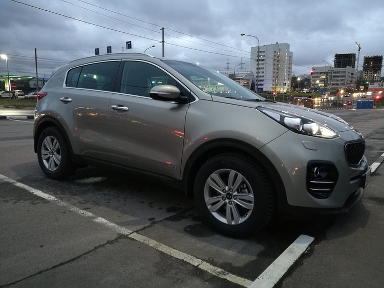

А брал неоднозначный внешне Kia Sportage 4-го поколения. Че то и насоветовали даже окружающие. А может это я с горя нагородил такого? :haha:
В принципе, для города (и не только) отличная машина. Хотел дезель, изначально, но блин зажал 150 штук. А чего, с надёжностью нормально там все. Гарантия (даже условная) 5 лет. Безключевой доступ, камера ну и т.д. Знаете же корейцев. В вообще планировал супруге его потом передать, взамен на ее Аудешку Ку 3. А ту на продажу. Какой там! Ни в какую не хочет расставаться. Насмотрелась, видать, на мои причуды))). Да и пробег на Ауди 42 тыс. На ней ещё ездить и ездить. Коробас там DQ500- мокрая 7-ми ступка. А как валит! Сам иногда с удовольствием езжу не ней. Тоже жалко продавать стало. Так она же ещё и не стареет)). Салон какой был 3 года назад-такой блин и остался. И это при том, что брали с пробегом в 19 тыс. ее. ВАГ, что вы хотите))).
Ну в общем, в результате всех этих телодвижений, в семье опять появился Вольво! Надеюсь на долго! Старый друг-лучше новых двух!!! :hug:

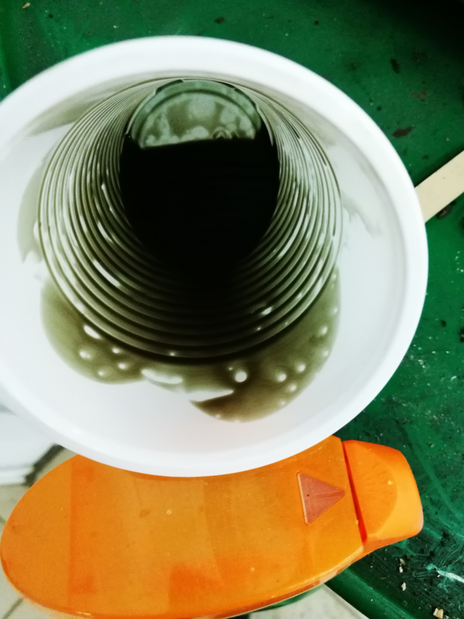

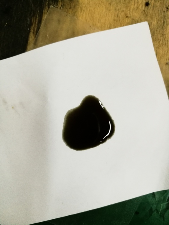

Состояние ATF АКПП:
Не знаю. Может первичная заводская АТФ и зелёного цвета, но глядя на эту бурду, ее нужно было менять уже на 25-30 тыс. км.

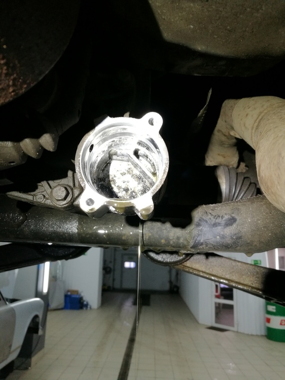

И уже из предыдущего посещения сервиса. Фильтр муфты Халдекс 5-го поколения.
IMG_20180130_102206.thumb.jpg.dd3fe550ed7d309b1fad794be35e1874.jpgIMG_20180130_102333.thumb.jpg.df5bc79c781e20512197ae6f280ddc7a.jpg
Напомню, что автомобиль 2014 г.в. (15MY) с пробегом в 52 тыс. км. В сервисной всего 2 отметки о проведённых плановых ТО. И, надо полагать, ни чего больше не делалось. И это машина которая, скорее всего, была просто разъездной на фирме. А точнее возила чьих то детей из руководства компании, в школу.

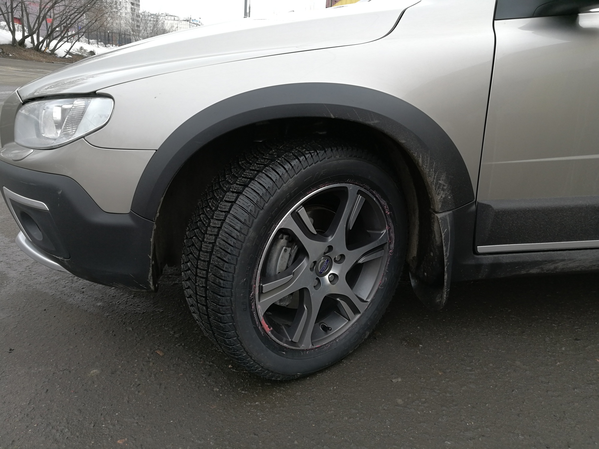

А, ну и переобулся до кучи уже сегодня. Поставил BF Goodrich 235/55R18. Почти в верхнем пределе по высоте профиля. Не цепляет ни где.
Покатаюсь-отпишусь как они.

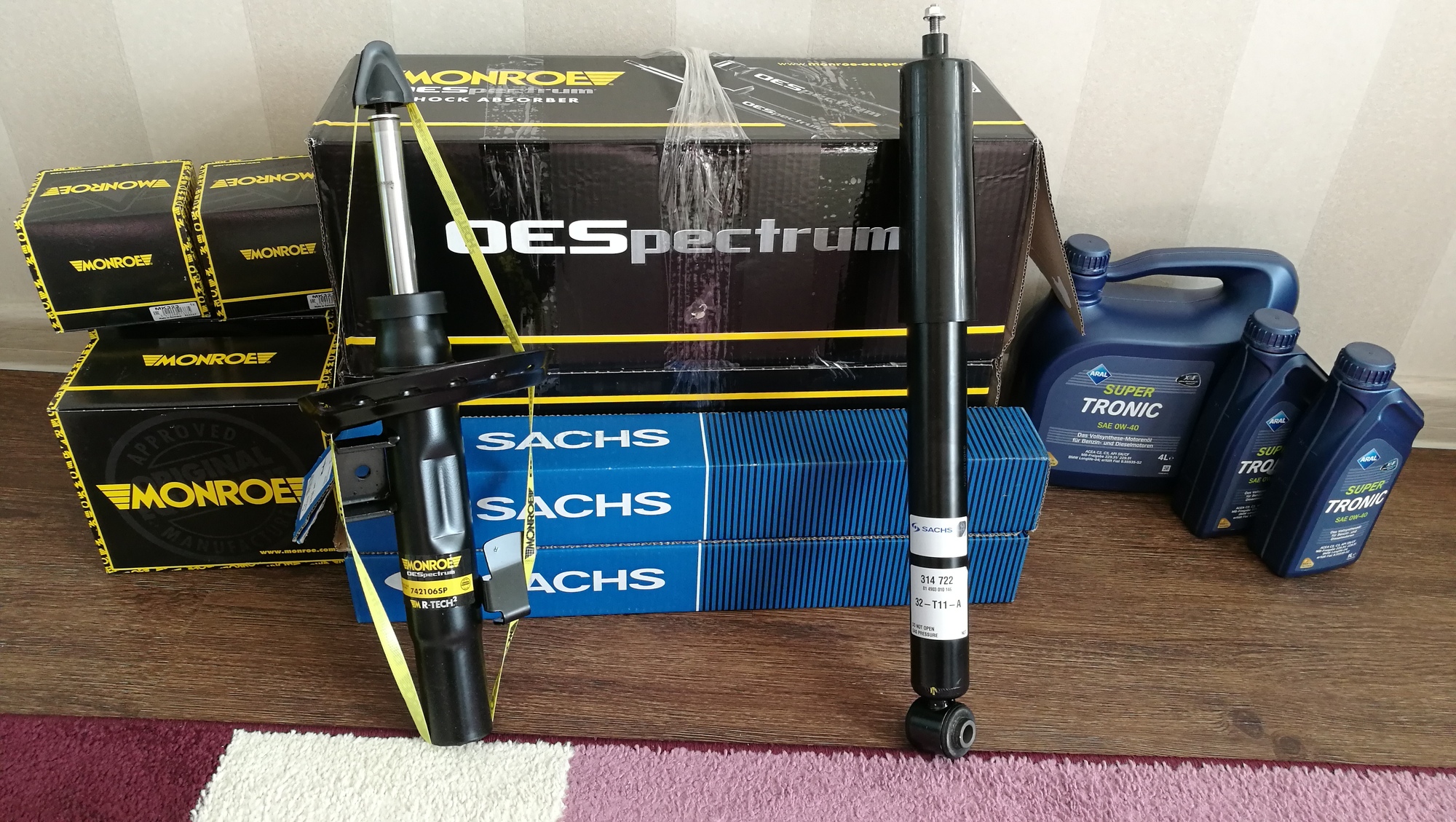

В общем читал я посты владельцев-новаторов, а потом ещё и перечитывал, и решил, что мне тоже нужно. Тем паче, что длительная поездка, тыс. на 5-6 впереди, уже скоро. Вдруг укачивать станет, особенно младшего. Да и багажник грузить не слабо буду. А на моей 70-ке он проседает весьма ощутимо. Кстати не так давно узнал, что у нее нет нивоматов-обычная подвеска. Соответственно компенсации просадки кормы не происходит. Ну в общем нарисовался у меня такой вариант:
Задние-амортизаторы от ХС60 Dynamic. В перед встанут стойки от Monroe. Читал, что подвеска Four-C на Вольво собрана на элементах именно Monroe. Да и эта компания является официальным поставщиком амортизаторов для некоторых моделей Вольво. Задние Sachs, немного длиннее штатных от ХС70. Ну и пожёстче они, разумеется.  Sachs, насколько мне известно, тоже весьма близок к оригиналу, но за совершенно другие деньги. Да, заодно с передними стойками поменяю и пыльники с отбойниками, а так же верхнюю опру с подшипником, также от Монро. Пружинами пока не стал заморачиваться-посмотрю как такая связка будет отрабатывать. Да у машины то и пробегу немногим более 50-ти тыс. Не думаю, что пружины убились (хотя и 4 года машине). Пусть компенсируют работу более жёстких, чем стоковые, амортизаторов. Посмотрю результат, в общем. Если что, потом поставлю что то типа Lesjofors-они пожёстче стока. И то на зад, только. Спереди Монро со стоковыми пружинами нормально должны отрабатывать.  Вот думаю теперь как можно запечатлеть работу стоковой подвески, а потом сравнить с работой модернизированной. Но тут скорее все на ощущениях будет. Зафиксировать на видео вряд ли удастся что бы прямо увидеть эффект .
Думаете это все? А вот и нет...:facepalm::whistle:

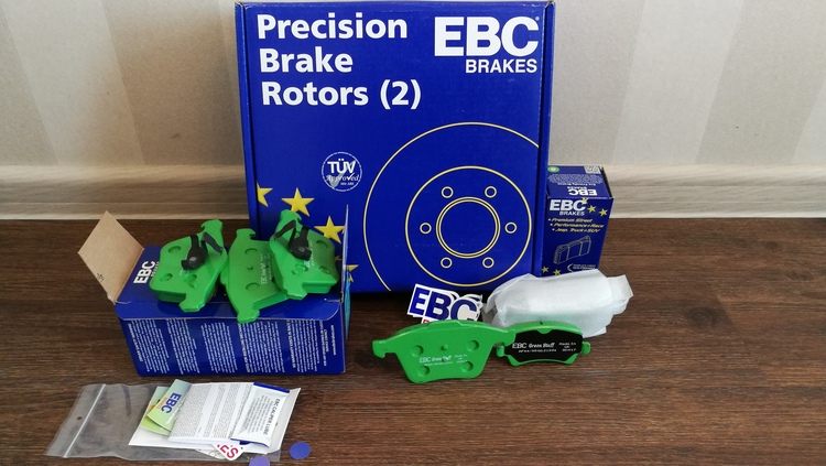

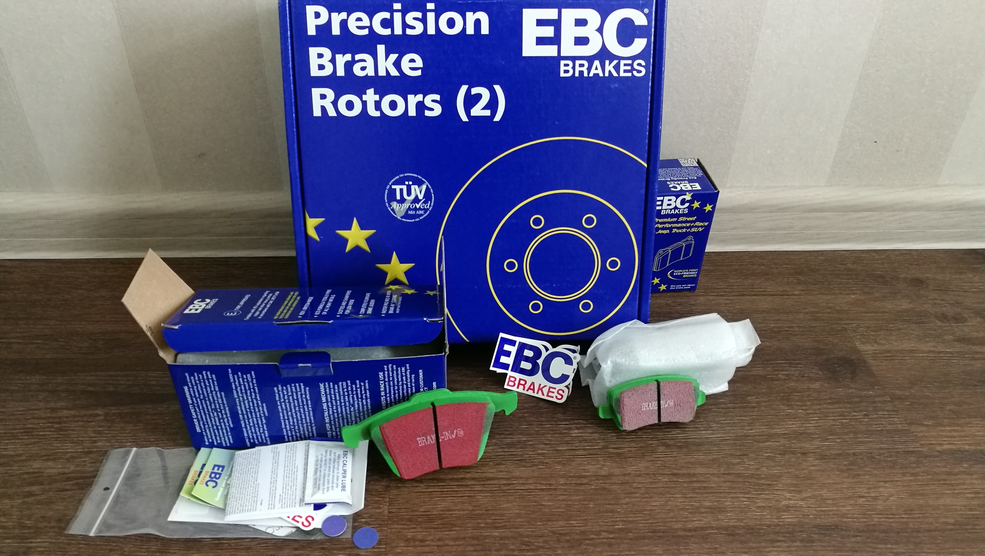

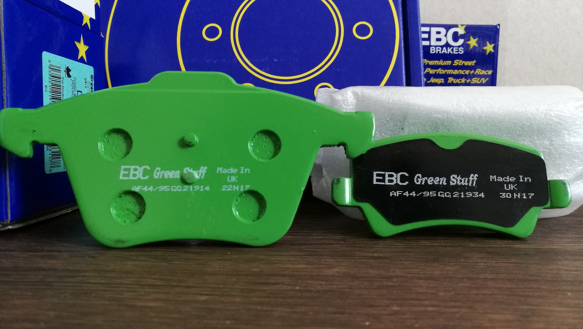

BSR залит просто так что ли? Подвеска усилена будет, скоро. Переходим плавно к тормозной системе:haha:. Опять таки без фанатизма все будет))). Взяв разгон с амортизаторами, и не в силах уже остановиться, начал, уже целенаправленно, изучать вопрос ухода от стоковой тормозной системы в сторону достойной альтернативы. Цель-повышение эффективности, надёжности и долговечности тормозной системы. Ведь не секрет, что штатных тормозов Вольво, зачастую, не всегда хватает для действительно эффективного торможения. Особенно в жару, да и ещё после нескольких оттормаживаний в пол. Нет, тормоза не отказывают, они просто уже не так эффективно работают, как хотелось бы. И я опять возвращаюсь к автопутешествию. Я конечно ездил в горной местности, и знаю как легко можно перегреть тормоза в жару, спускаясь например с затяжного перевала на гружёной машине. Да все же ездили в горах, чего рассказывать. Так вот сейчас, хочу и тормоза уже довести до ума, заодно. Да и семью возить спокойнее будет. Понятно, что штатные рассчитаны на любые режимы работы, но ведь запаса надёжности никогда много не бывает. Ну и всем известный факт-долговечность связки диск+колодки на Вольво серии ХС, оставляет желать лучшего. Даже при обычном стиле вождения. В общем понаблюдаю и за этим фактором тоже. А пока, для установки и дальнейшего тестирования в различных условиях эксплуатации, выбрана такая комбинация тормозных элементов:
IMG_20180524_161031.thumb.jpg.1b1e6af29e3c0c452a868fdfc40aae82.jpgIMG_20180524_161150.thumb.jpg.e9d6c9d8fb7467bbacf0fda6af24efe6.jpgIMG_20180524_160955.thumb.jpg.e8af2cb8f4d1c2baa8d5406d7545487f.jpg
 У EBC, на российском рынке имеется несколько линеек тормозных систем. От гражданских, до совсем спортивных. Диски я выбрал серии Стандарт. По сути -это альтернатива штатным, но с улучшенными характеристиками. Дисков на заднюю ось не оказалось в наличии. Поставлю оригинал. Следующие - Ultimax и TurboGroove идут уже с насечками, ну и по цене совсем уж не гуманны. И они уже конкретно - отжигать.   С колодками та же история. Ultimax-отличная альтернатива стоку, но с улучшенными свойствами. Я выбрал - Greenstuff (повезло-были и на перед и на зад). Улучшенный коэффициент трения и устойчивость к перегреву. Долговечность, опять же. Дальше-спорт. Желтые, оранжевые, синие. На холодную не эффективны, нужно прогревать. Короче- это не про Вольвосарай))).

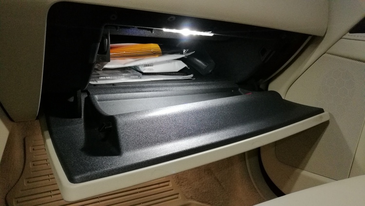

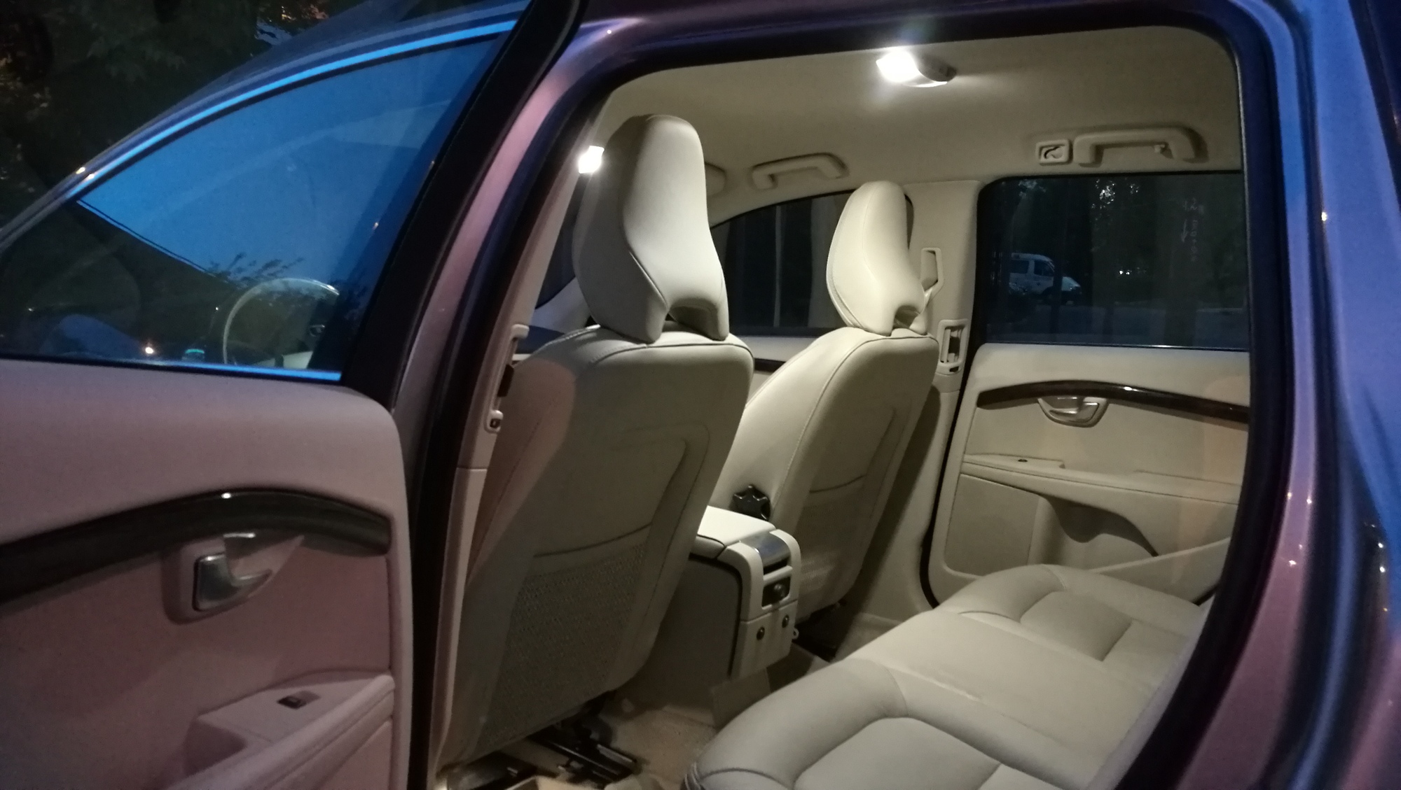

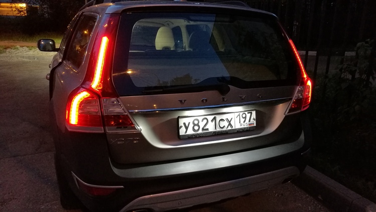

А, кстати, вот ещё из сделанного- LED-олизация салона автомобиля и подсветка номерного знака. Посветлее и повеселее стало, как мне кажется:xc_ligthbulb:
IMG_20180523_212003.thumb.jpg.12f603b7a1519e35b5b6075f61af37eb.jpgIMG_20180523_212053.thumb.jpg.1c1df39874dbf92e89685be786000cbb.jpgIMG_20180523_212151.thumb.jpg.35b8b0b018fa2b66ed7c444293cfc844.jpgIMG_20180523_212307.thumb.jpg.026f3e1420ddbfc359f0c96013dd73fd.jpgIMG_20180523_212124.thumb.jpg.0e3763d0dde573b33fc752844a6cb80a.jpg
Ну вроде бы все. Еле осилил писанину:)))
Буду делится впечатлениями. ;)

@Lorca, классный светлый салон. А где комплект LED ламп брали? Тож нужно поменять, желтый свет уже не комильфо.:)
1 час назад, NaU сказал:
@NaU, спасибо! Сам балдею! Лампы сам не брал. На недавней встрече владельцев ХС70, в ближайшем Подмосковье, наш одноклубник @hatrak, он же Виталий, привёз комплекты ламп с собой. Ну и за приятной беседой, сам же их и установил:thumbsup:. Хотел у него и модуль управления дверью багажника ещё поставить (от нашего уважаемого разработчика @jon) да вот не хватило. Ну да ничего, поставим на будущей встрече. Спишитесь с Виталием, у него всегда их есть в наличии:))). Ну или самому поискать. К сожалению я там же и выкинул все коробочки вместе со старыми лампами.
Согласен, что с таким ярким освещением салона, гораздо приятнее:xc_cool:. Не знаю уж сколько они тока потребляют, но то что так не греются, как обычные-это точно.
@Lorca, сейчас у @hatrak есть всё в наличии. :thumbsup:
