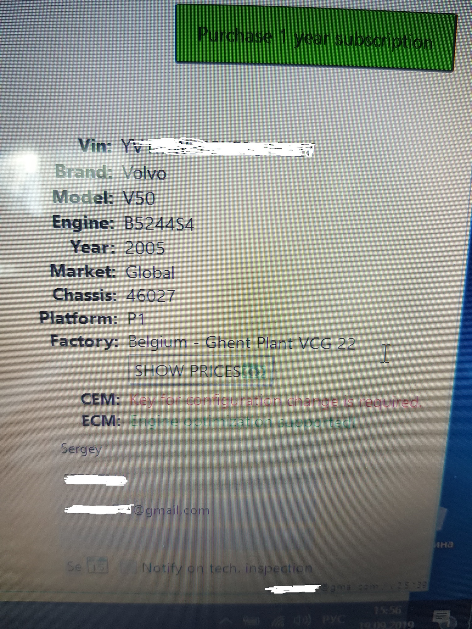

Подскажите, как включить подбор пин-а. Где он включается?
Добрый день, Прошу помощи, подскажите по подбору ПИН. Вдаш пишет мне (We don't have PIN code for your CEM unit. Configuration change can not be done. Click here for more information.) Где включить подбор пина?
@Semana777, в верхнем левом углу, вкладка Home.  Там справа снизу  увидите CEM:  ... pin...

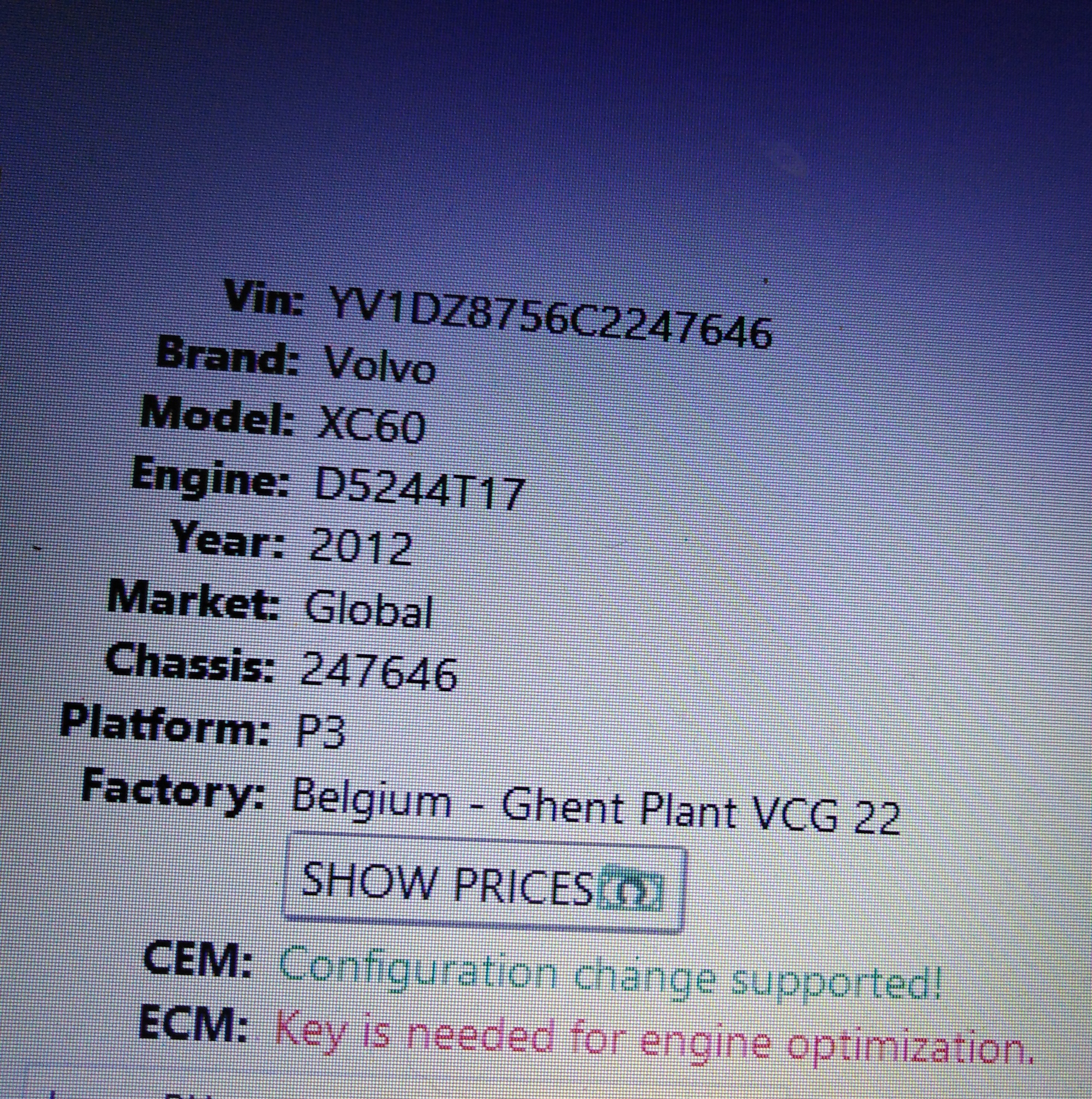

  В 9/30/2019 в 06:41, Semana777 сказал:
Тут:
После того как подобран, изменится на:
В корзину кидать ничего не обязательно - подбор бесплатно.

  В 9/30/2019 в 18:53, AAT сказал:
Тут:
Спасибо за подсказку, но у меня нет надписи Decode PIN

@Semana777,Платформа P1. Автоматический подбор ПИНа не поддерживается. Он только на P3 работает.
  В 10/1/2019 в 07:11, Sphinx99 сказал:
Спасибо. И что мне подскажите делать? Подбор Пина не возможен?
@Semana777, Вот здесь у чехов написано как действовать в Вашем случае https://d5t5.com/wiki/wiki/article-volvo-cem-pin-code.
Собственно, у Вас 3 варианта:
1. Купить программатор, выгрузить бэкап CEM самому и отправить им.
2. Снять модуль CEM с машины и отправить им. Оплачиваете только пересылку.
3. Обратиться к одному из их дилеров.

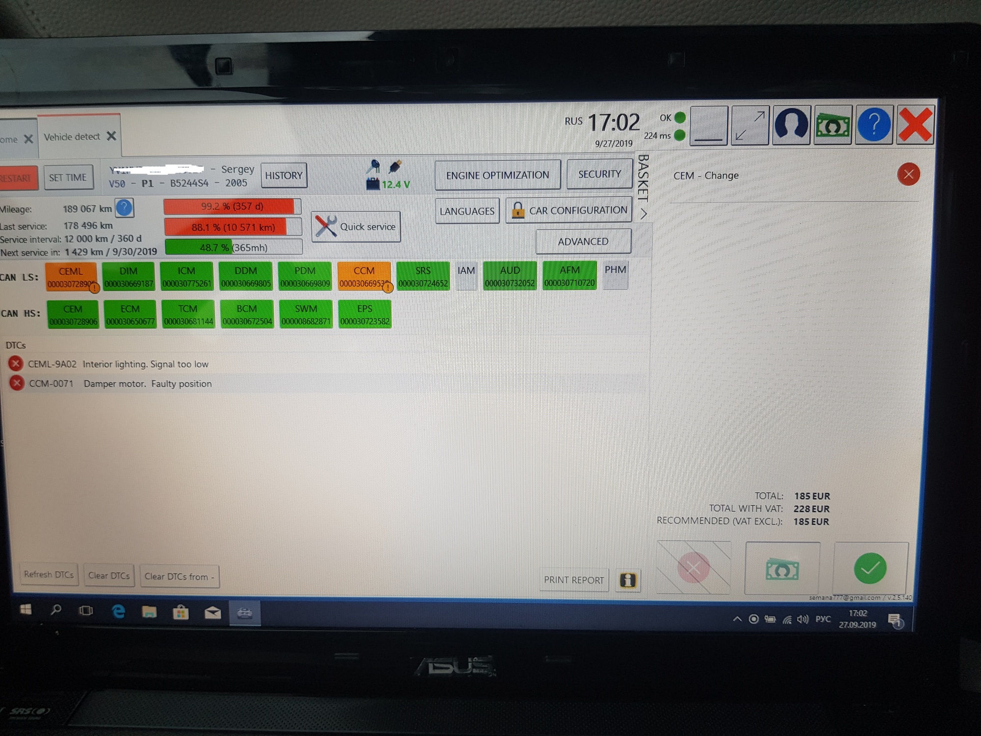

  В 9/28/2019 в 05:51, killroy сказал:
@Semana777, покупаете новый ключ (можно китайски отссюда https://keyecu.com/replacement-remote-key-fob-5b-433mhz-id46-for-volvo-s80-s60-v60-fcc-kr55wk49266-p2041.html)
после вздамывания ПИН. платите 22 евро и шьете новый ключ
:haha2::haha2::haha2: "Война и немцы" (С) , а не прописка ключа :haha2:
Раздача вайфая на ноут с телефона.
Подключился. Обновитесь. Обновился. Войдите. Прочитал машину.
Правый верхний угол - Секьюрети. Читать иммо. Читаем.
Во время чтения машина выключается, включается...
Добавить новый ключ. 22 Евро.
Баланс ноль.
Пополнить баланс.
Там заранее вбито 40 евро. Меняю на 22.
Правая кнопка - добавим балансу 22 Е.
Выскакивает окошко: добавить с карты через ПайПал 40 евро? :haha2: При чем тут уже изменить нельзя.
Ну, наверное минимум для первого пополнения. Ок. Выкидывает в браузер  и вот тут уже запрашивает - платим Вдашу 40 евро?  Вот тут можно поменять на 22, но я не стал. Тут же перекидывает на сайт Вдаша - подождите, пока проверим платеж.
Жду... Жду... В проге Вдаш в балансе крутится - добавляем баланс...Минут 10.
Пробую еще раз - та же фигня.
Короче уже залез в аккуант пайпала, перепрописал карту и снова пробую оплатить. Машина уже кричит "АКБ кончился" (правда ВДАШ показывает 12,3В)
И тут понеслась трель СМС-ок :haha2:
Три раза по 40 евро.
Хрен с ним, потом разберемся. Баланс - ноль!
На домашнюю страницу, обновляюсь, заново захожу в Секьюрити. Короче появляется баланс 120 евро, заново кидаю в корзину "Прописать еще один ключ", снимаются 22 есть и остается 98.
Ии....... И все. Дальше не знаю что делать.... Пробую найти что-то на Домашней/главной странице - ничего. Снова пробую зайти в Секьюрити и закинуть снова "Прописать еще один ключ". Уже пишет ценник - НОЛЬ.
Хорошо, зеленая галочка, я же согласен. Рамка какая-то выскочила, справа крутится типа обновления 25%... И снова выкидывает к выбору "Прописать еще один ключ"/Посмотреть количество прописанных.... Меню иммо короче....
Я-то жду, что будет как допустим при прошивке мозгов Kess-ом, программа скажет: включите зажигание, нажмите кнопку, выключите зажигание, снова включите, нажмите ОК, ждите. Идет запись. Или как на Ситропыжах с диагприбором например при замене какого-то элемента, того же бачка с ёлисом, тоже выскакивают подсказки...
Нет такого....
В итоге соображаю, то когда повторно кидаешь в корзину "Прописать еще один ключ" и ценник НОЛЬ евро, то зеленая галочка - это не согласие с условиями.
Этот и есть запись. И перед ее нажатием надо поменять ключи. :haha2:
Меняю ключи, 10-15 секунд и все готово.

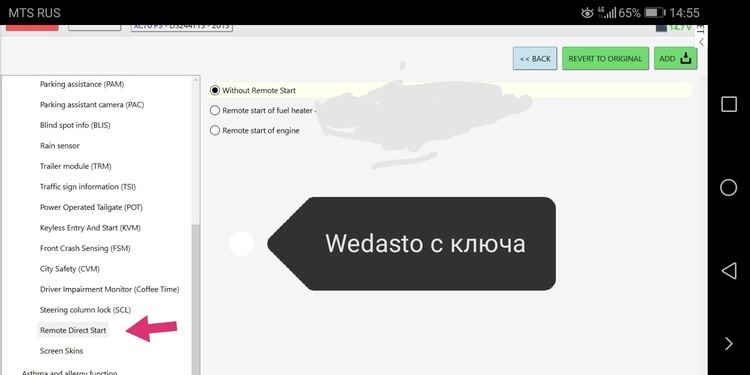

Привет. Автозапуск Вдаш умеет активировать? Если да, то какой пункт?)
Хотел активировать запуск wedasto с ключа, но у меня нет такого пункта..
