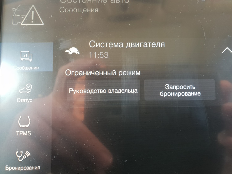

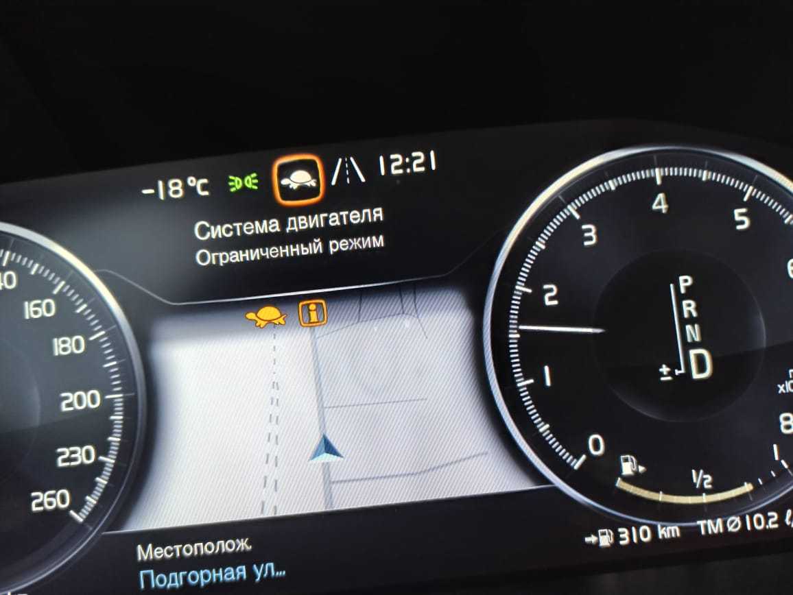

Добрый день! А я сегодня вот такую штуку увидел. Случилось на ходу. Прогрет полностью (проехал немало на тот момент). Вдруг появились рывки. Думал коробка чудит, но, похоже, газом баловалась машина. Остановился, а она добавляет газу и пытается поехать. Включил нейтраль, пошел подъем оборотов. На 3,5 тысячах заглушил. Но заглохла не как обычно, а постепенно падали обороты. Открыл/закрыл дверь, посидел и завел. Ошибка появилась и через несколько секунд пропала. Компьютер у ОД ничего не увидел... Может кто-то сталкивался?

@ИгорьЯр, топлива 75%. Предположили, что подмерзла дроссельная заслонка. Но я так не думаю. Мотор был прогрет и работал довольно долго.
3 минуты назад, Олег51 сказал:
Температура какая на улице была? Двигался по трассе?
Только что, motor53 сказал:
Судя по фото -18.
1 час назад, Олег51 сказал:
У меня на первом поколении было такое. Тогда действительно проблема была в дроссельной заслонке. Ждал тогда три недели, пока поступит новая из Швеции. Ездил на подменной.
@motor53, минус 18 за бортом. Ехал по городу. Неделю назад за городом ехал 15 часов с температурой до -30. Проблем не было.

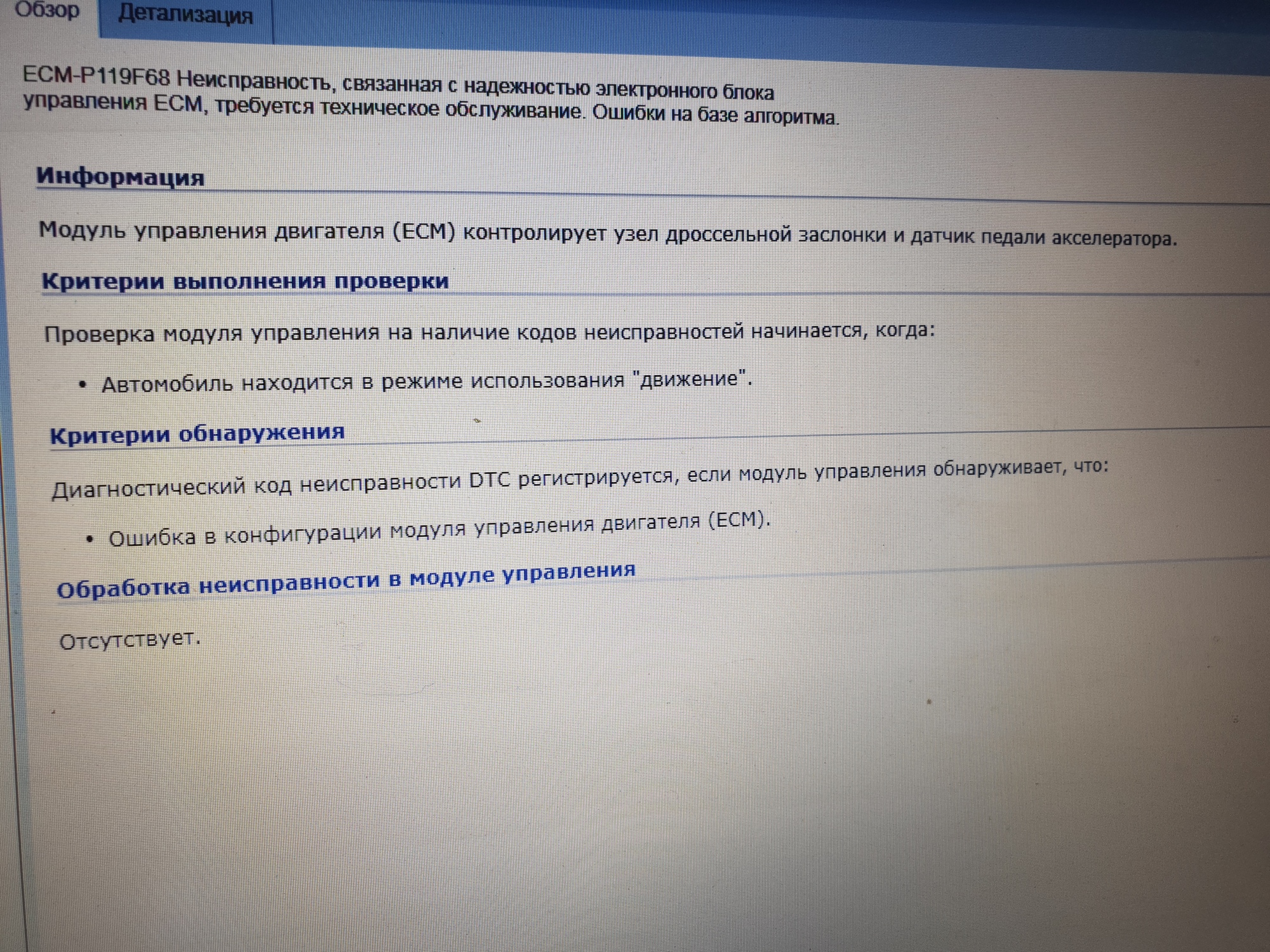

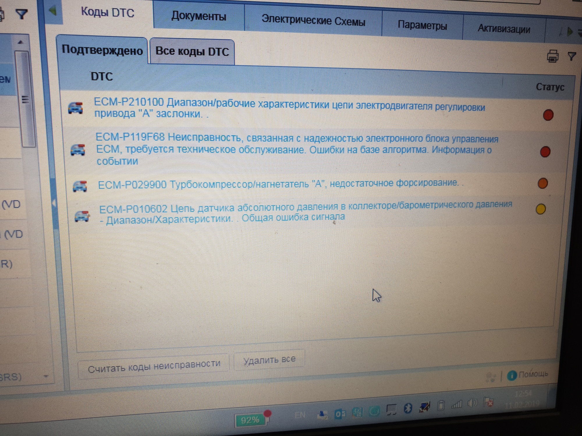

Было подобное прошлой зимой. Только у меня машина и ехать не хотела. Холостые были в районе 1500 и, но на газ не реагировала, кое как разогнал её до 50 км/час на ручном режиме акпп,   когда поехал к дилеру. Считали ошибки - ругалась на дроссель. Скинули ошибку - не помогло.  Сделали калибровку - сказали если ещё выскочит , то поменяют заслонку. Больше такого не было.
Случилось это в не очень морозную погоду - в -25 примерно, правда до этого было несколько дней до -35,  где то фото ошибки было, найду - выложу.
14 часов назад, Серрёга сказал:
