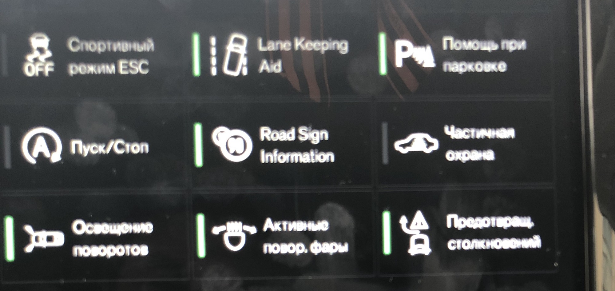

Зачем ругаться, здесь же собрались, чтобы радоваться и делиться этой радостью. Кто знает больше, тот подскажет менее знающему, как например:
По поводу ПТФ (фото правда не очень)
Если включено Освещение поворотов, противотуманки будут автоматически включаться при повороте в темноте на скорости не более 30 км/ч, даже, если они выключены на подрулевом рычаге.
В инструкции написано, что оба фонаря поворачиваемые, на что я и обратил внимание при езде в темноте по лесной дороге, там это видно лучше, чем если бы двигался на открытой местности.
20 минут назад, Allik сказал:
На новой получается как и на старой ХС60 в движении и в темноте.

Вот странно. Сейчас пока заезжал в гараж насколько хватило скорости смотрел за средней зоной. Имхо, она же двигается плавно влево-вправо, а не доп.пучок включается. Стоя на месте этого не увидеть конечно. Мое предположение, что это так же сделано как и в других авто с активным светом - влево\вправо все же блок тоже поворачивает, а подключение доп.сегментов включается при "игре света" у автоматического дальнего. Кстати, посмотрите на иконку, с фото @Allik - они и нарисованы, и подписаны как поворачивающие.
Дополню, я говорю именно про подсветку поворотов основными фарами. Подсветка туманками на малой скорости - без вопросов, там и нечему поворачиваться
@Allik, да, Вы правы, мой косяк, я не заметил вторую иконку (про освещение поворотов), потому по памяти и всплыл виджет только по активным фарам.

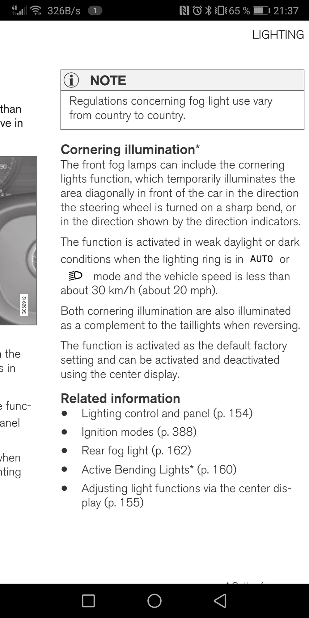

37 минут назад, Infinity666 сказал:
В мануале возможно трудности перевода, а то там через раз какой то автоматический перевод. Чего только стоит "дверь задка"
Вы правы, в англ.версии мануала нет ни слова о повороте птф-ок.
Screenshot_20191007_213718_com.volvocars.manual.thumb.jpg.18862431414c361c8f3d2e0cdf6fa575.jpg
Да и по логике вещей, если бы они были поворотными - то их положение менялось плавно, по мере вращения рулем. Однако это не так - они либо тухнут, либо загораются.
Касаемо поворотных основных фар: в инструкции сказано что они поворачиваются только если авто движется, но минимальная скорость не указана. Подрзреваю что начиная с 30км/ч (как раз после отключения птф-ок). Т.е  на месте перед стеной они не будут смещаться при повороте руля (потестил сейчас - на парковке светят ровно).
Думаю "поворотные" в русском переводе имелось ввиду "для освещения поворотов", а не "вращающиеся".
Фраза "both cornering illumination" переведена как "оба поворачиваемых фонаря", отсюда наверное и предложение , что ПТФ поворачиваются.
