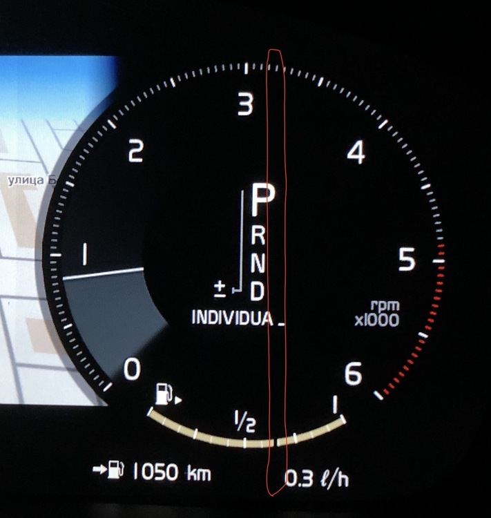

Вчера заправился и обнаружил, что пропала линия по уровню топлива и выше, ранее не замечал
Пропала линия по вертикали, на битые пиксели похоже
Сегодня опять все появилось
Кто-нибудь может объяснить это явление?
@Allik, на моей за почти 2 года тоже раза 3-4 вылетала одна линия по вертикали. Всегда лечилось "перезагрузкой". Дилеру озвучивал, но замену не просил, так как больше на глюк смахивает, учитывая, что системности нет.
  В 2/9/2020 в 19:05, Allik сказал:
у меня было несколько раз, один раз даже в течении нескольких дней, но потом прошло. дилеру показывал, говорит глюки, раз проходит
@dyak, @gsm, если глюк, ничего страшного, а если мерцание перед выгоранием пикселей? Правда это появилось после -16, первый легкий морозец, а когда -35, сибиряки, ничего не происходит?
Изменено пользователем Allik
@Allik, там же целая полоса по вертикали выпадает, так что это не выгорание пикселей. Больше похоже на глюк на шлейфе дисплея.
