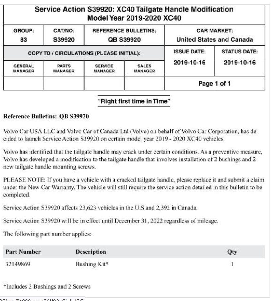

Кстати для сведения.
Сервисную компанию по замене ручки на двери багажника на XC40 - Вольво отменила.
Буквально в на днях, был на ТО в прошлую субботу в М1, и там же узнал.
Просто омыватель уже стоит на задней камере, и если бы ручку меняли, то надо было бы переделывать.
Как я понял, или что то с новой ручкой не то уже, или решили что пока не сломалось, не делать ничего.

вроде как из-за сильно затянутых шурупов, пластик крышки ломался, и крышка вываливалась.
Вот тут у человека было
Крепилось только на шуруп, а в новой версии еще шайбу добавили. Но видимо или решение не подошло, или мало обращений было.
Если самому ставить то нужен набор 32149869, там два шурупа и две шайбы

Мне после замены ручки летом, в октябре поставили две шайбы.
Понятно. Наверно сервисная компания была "по обращениям"? Обратился - поменяют. Не принудительно всем подряд. Возможно при ТО затяжку (перезатяжку) проверяют. С учетом того, что мне ручку наверно снимали при установке форсунки омывателя камеры, буду надеяться, что у меня она уже не перетянутая.)

Получается что если не сломалась до сих пор, то можно самому ослабить и желательно поставить шайбу? Или если уже стоит шайба, то все нормально?
  В 11/23/2019 в 12:57, Владимирович сказал:
честно не знаю, ручку саму меняют по гарантии если сломается. чтоб не сломалась вот придумали болты и шайбы.
но судя по конструкции, и тому что шайбы перестали ставить, тут два варианта: или все таки дело в ручке и новые болты или тоже рвут крепления или не держатся.
может следующим шагом стопор какой нить додумают, сверху шайбы:) чтоб не затягивать и чтоб не выпала ручка ;)

В бюллетене QB S39920 написано что меняется только 2 болта и 2 шайбы, ручка не меняется. Видимо основание ручки, куда упираются заводские болты, слабое. За счет шайб изменили место упора болтов. Так что лучше болты поставить самому, и шайбы подобрать, или заказать и купить у официалов набор 32149869 с двумя болтами и шайбами, его цена от 300 до 700 руб.
